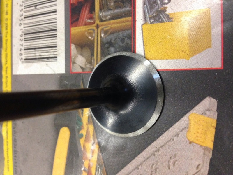

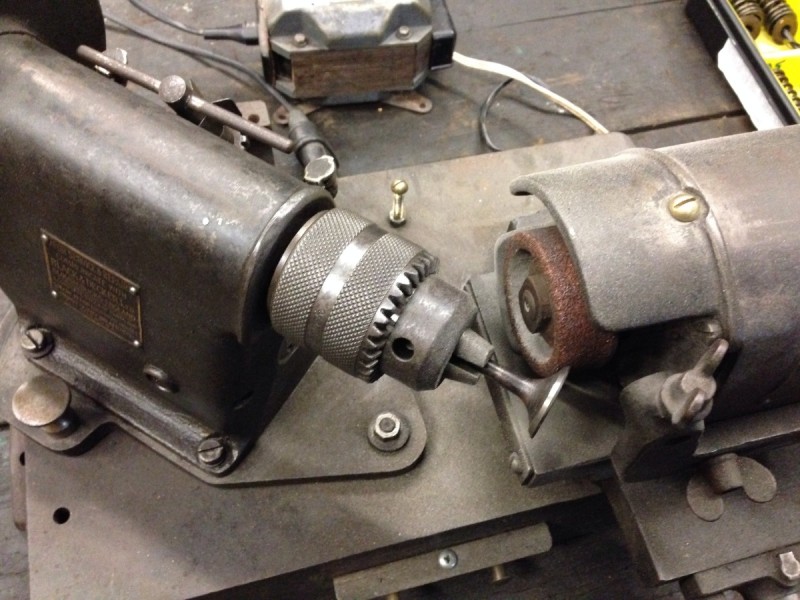

Travaux du soir :
Les 16 soupapes sont rectifiés, elles présentaient une usure raisonnable.
Il me reste à casser les angles de la tête et supprimer le marquage de la tête et polir afin de ne plus avoir d'aspérité.
J'ai un gros doute sur l'intérêt de rectifier une soupape mais j'ai pas de vieille soupape pour faire d'analyse métalo.
J'étais tombé un jour sur un article technique de Mahle qui présentait une vue de coupe d'une soupape et ils expliquaient que la tête subissait un traitement ce qui augmentait la résistance du plan de joint, j'en avais donc déduit que la rectif était contre productif.
Je test tout de même car il faut bien s'arrêter un jour dans l'achat de pièce neuve.
