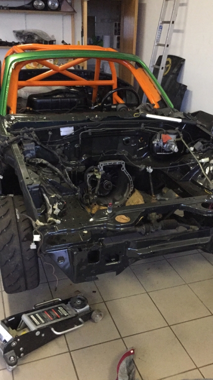

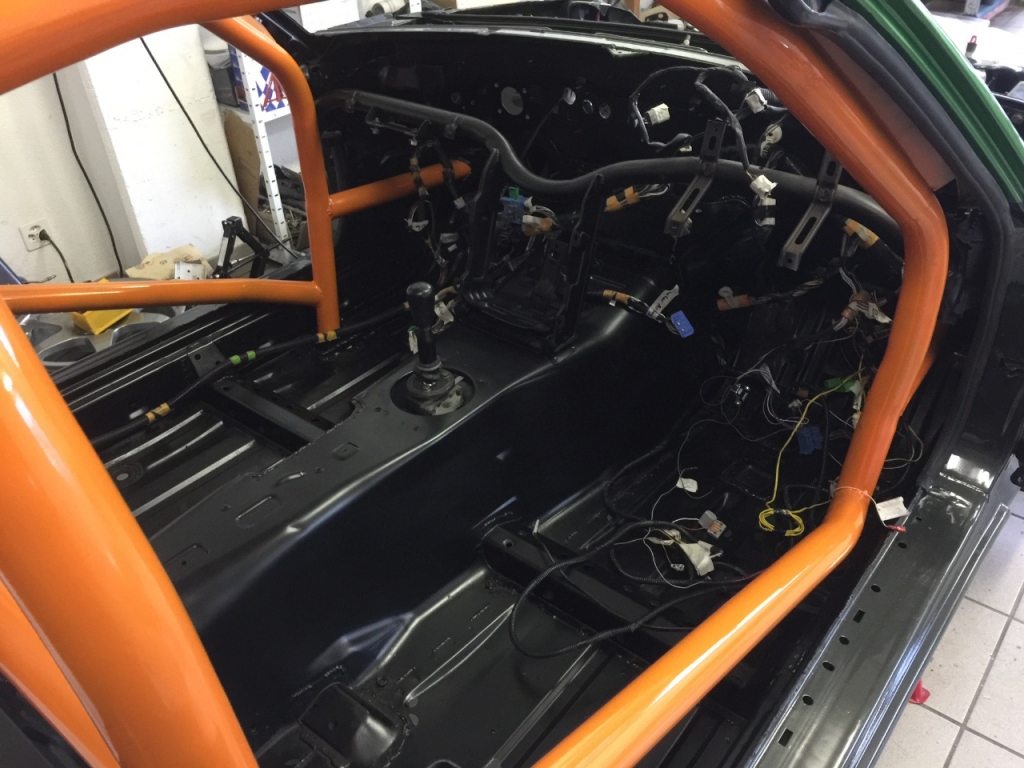

Needforspeed a écrit :
mise en place de la boite et du pont
J'avais pas fais attention mais ton arceau est bien complet avec des barres qui viennent sous le TdB. Elle ne traversent pas la cloison pare feu, mais sont soudées dessus?
Et autre point important les montants de pare brise sont soudés à l'arceau.
Pour le diffuseur je suis donc potentiellement très intéressé! :bave:

yacco71 a écrit :
Du coup tu seras prêt pour rouler avec nous à la Bresse début Mai :D

Effectivement, l'arceau vient jusqu'a la cloison pare feu et est soudé dessus, je pourrais te faire une photo si tu veux plus en détail.
sans souci pour le diffuseur par contre, ça prendra un peu de temps je pense faire la saison avec celui ci et le modifier l'hiver prochain
Pour quelques photos de ce point de l'arceau je veux bien, j'ai ma cage à monter et je peux encore faire cette modif
Pour le diffuseur ... j'attendrai d'ici là je vais essayer de rouler plus souvent !

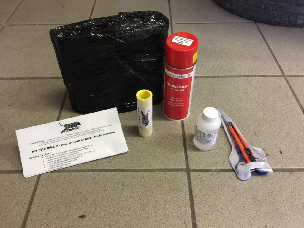

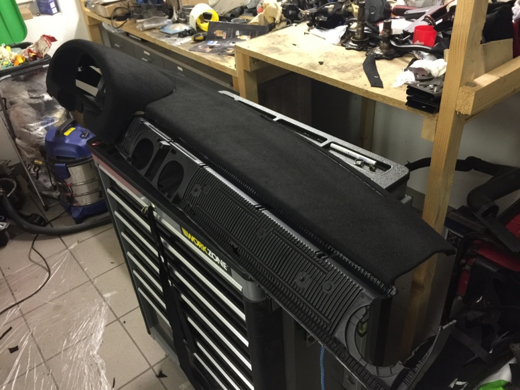

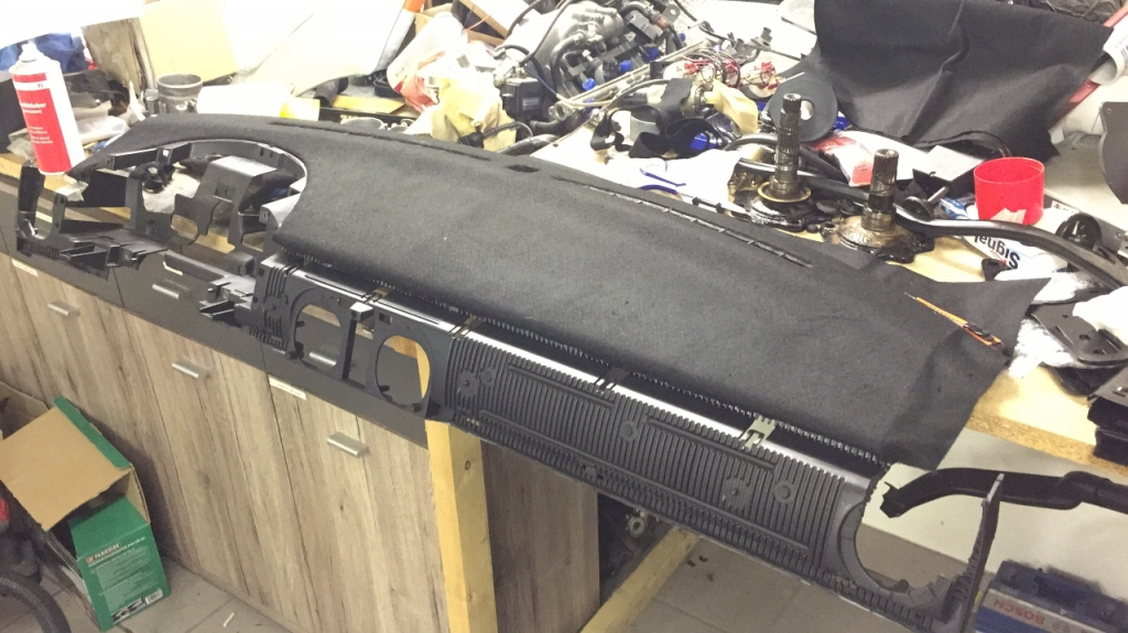

Kit reçu aujourd'hui, et montage directement derrière :D , donc voici ce que contient le kit
- Colle en spray, ciseau et cutter, papier de verre, dégraissent, mode d'emploi et feutrine

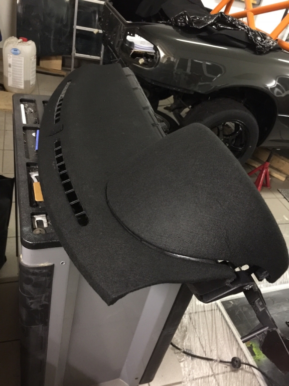

on place le tableau de bord de manière a pouvoir travaillé dessus facilement,
on le ponce, un petit coup d'aspirateur, on dégraisse, on gicle la colle et on se lance a la pose de la feutrine
Résultat final, je suis plutôt satisfait du résultat pour ma part

Hormis démonter le TdB ca n'a pas l'air difficile. La colle te laisse le temps d'appliquer le revêtement?
Les découpes, tu les fait en place?
En tout cas ça rend pas mal du tout :bien:
M

oui c'est très simple a faire, oui tu as le temps, si besoin tu remets un peu de colle, oui mais elles sont pas parfaite, après ça reste une voiture de course donc pas trop grave
Merci beaucoup

Sympa le rendu de la feutrine :oui: ça se nettoie comment ? A l'aspirateur ?
J'avais pas pensé à ce point : le nettoyage ...

non, il conseil une brosse a poil souple pour nettoyer la feutrine

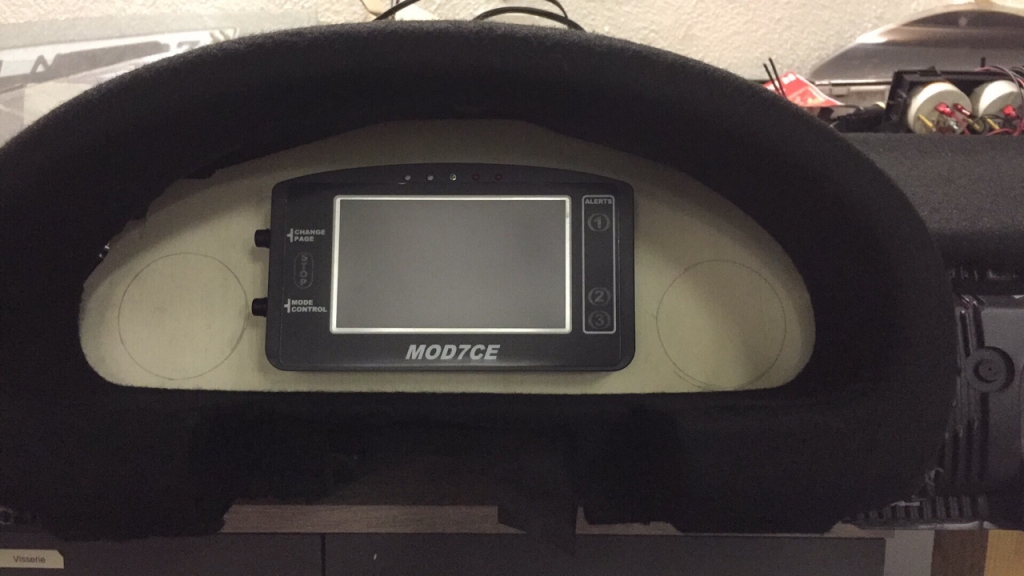

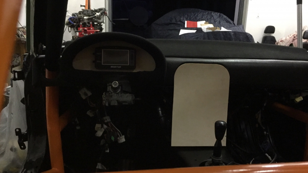

on sort les plans PDF, et on découpe des gabarits test en bois pour valider avant de passer aux versions carbone :love2:
pour se faire une petite idée de face du futur compteur
une fois le tableau de bord en place pour se donner envie
j'ai également mis en place et fixer la MS
Demain je fibre le diffuseur normalement :faim:
Message Publié : Mer 22 Mars 2017, 21:50
Message(s) : 1751
