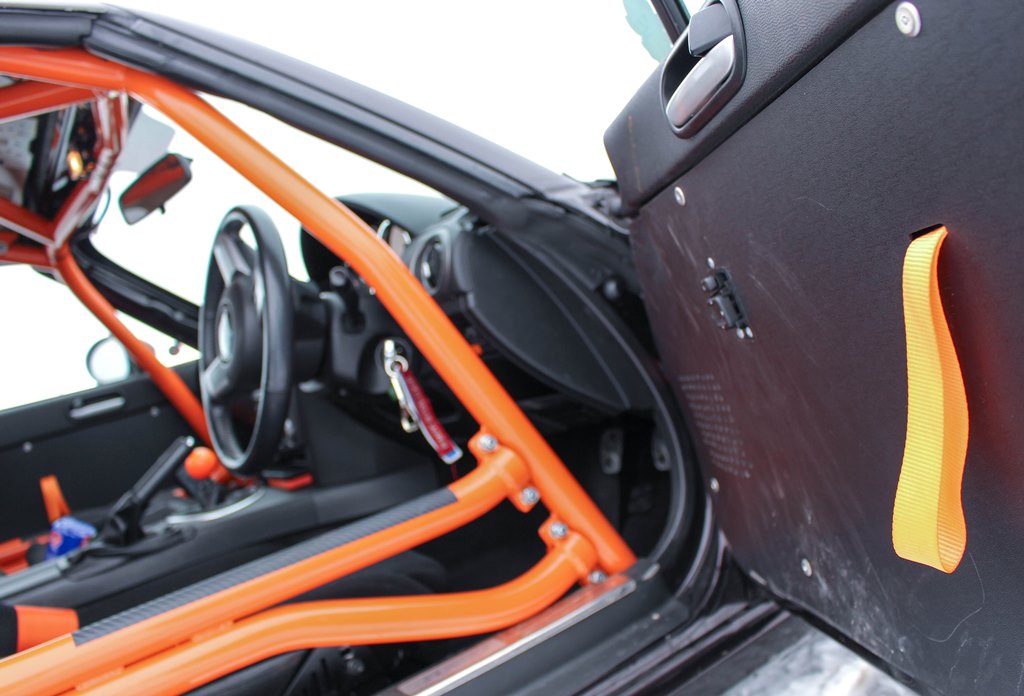

Et voila mes panneaux en carbone sont montés !!
Pour rappel voici la portière d'origine et la découpe que j'avais déjà faite il y a quelques mois :
Réception de la plaque de carbone de 1m20 x 1m00, posé sur un vieux tapis pour ne pas la rayé :
Première découpe grossière :
Sur une chute j'essaye d'obtenir un trou idéal pour que la poignée soit bien calé, le trou sera ensuite reporté sur le panneau
Je présente la plaque sur la porte pour pouvoir percer au bon endroit :
Et voilà le résultat quasi définitif :
Le panneau n'est ici fixé que par le haut, il faut que je fasse des supports en bas et sur les coté, et je dois aussi intégrer une lanière pour pouvoir tirer sur la porte, comme les GT3 RS. Je pense aussi mettre un joint en caoutchouc sur les bords de la plaque

Message Publié : Mar 31 Mars 2015, 19:38
Message(s) : 12190
Wahou joli travail !! :bave:
La petit lanière pour fermer la porte, c'est ce qui fait tout :oui:

Ca avance vite. Tu n'as plus de manivelle pour les vitres. Elles restent fixe?
Le panneau tu le fixe comment car tu as tout découpé en bas? Colle type parebrise?
Par contre la lanière comme le montre Yacco (dans sa NC je crois?) pour ouvrir la porte c'est top. En plus c'est assez simple à faire.
Je crois que sur le forum il y a déjà eu quelqu'un qui a fait ca? En tout ca il y a des liens sur d'autres forum
je ne l'ai pas encore fais un peu par manque de temps mais ... j'adore

Regis_92N a écrit :
C'est propre :bien:
Tu sais que ce n'est pas du full carbone ton panneau? :geek: j'espère que le vendeur ne t'as pas assassiné niveau prix /m²
Oui je sais c'est une couche de fibre de verre et une couche de fibre de carbone. Pour quelque chose qui n'est pas structurel ça suffi amplement, c'est déjà incassable en 1mm :D
J'avais utilisé la même chose mais en 2mm pour ma console centrale et ma plaque de support des fusibles/relais.
Quand je vois qu'une plaque 100% carbone de 58x58cm ça vaut 210€ http://www.easycomposites.co.uk/Products/Prepreg-Carbon-Fibre-Sheet.aspx
126£ + 20% de TVA x 1.38 de taux de change
Je n'ose même pas imaginé le prix pour 1.20x1m...
D'ailleurs j'aurais pu prendre moins grand car j'ai assez de rab pour refaire un panneau :tantpis:
M
Oui mes vitres sont fixes. Avant de mettre les panneaux j'avais un peu d'air frais qui rentrais par la porte c'était bien. La je vais devoir mettre des écopes d'air sur mes custodes :)
Le problème est que je ne peux pas fixer la lanière sur le panneau car en 1mm d'épaisseur il va se plier. Mais j'ai déjà une solution pour ce problème la, vous verrez demain si j'ai le temps de passer à Casto. :faim:

maeliss a écrit :
M
Oui pas question de fixer la lanière sur le panneau carbone. Dans le lien le gars met un renvoi qui est fixé dans la porte.
Pour l'air frais; oui tu as intérêt de prévoir une écope sur les petites vitres triangulaires ou même par le toit. Certains pourront trouver ca excessif, mais j'apprécie beaucoup même lorsqu'il fait 0°C à l'extérieur, ca devient vite chaud, alors quand il fait plus de 15/20°C, c'est un sauna!

Et voila les lanières posées :
Faites avec ce qui restait de la lanière que j'ai utilisé pour fixer la batterie.
Et l'aide de ma mère pour les coutures :D

Message Publié : Mer 1 Avr 2015, 19:12
Message(s) : 6941
Sympa, je pense faire la même chose en Alu brossé découpe laser, faut juste le temps de faire le plan...
