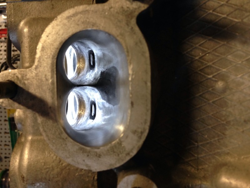

C'est pas le mien mais j'ai acheté le même, 75€ sur leboncoin. Du black et Decker mr de 1960 :)
D'ailleur c'est impressionnant de voir la déformation ou usure de la tête de soupape.
L'enlèvement de matière n'est vraiment pas uniforme au début.

J'ai pas voulu aller plus loin dans la rectif des conduits de peur d'arriver sur le circuit d'eau.
Il doit reste 0.2 0.3 mm de flèche.
