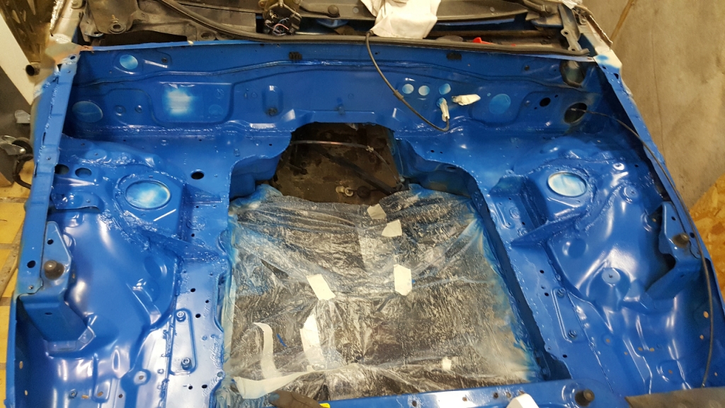

Waouh sacré travail de soudure !!

ca avance...

c'est encore plein de vide! :D

Beau travail ! Il y a de quoi renforcer dans la baie moteur aussi? Les encrages de suspension ou il y a autre chose?

Chapelle d'amortisseur, raccord brancards sur tablier, modif pour une eventuelle TII.
Ya plein de docs dispo sur le net.
Flyin miata
Lightweighmiata
Solomiata
Message Publié : Sam 3 Sep 2016, 07:32
Message(s) : 1829
Ca arrive...

Seamwelding miata et ca tombe direct!
Message Publié : Dim 4 Sep 2016, 19:58
Message(s) : 1829
Glossy...
En attendant que ca sèche: un pti gain de 4kg et beaucoup de place!

Dailleurs tu en es où de cette modif?

Ca c'est une bonne modif. T'a gardé juste ce qu'il faut !
C'est quoi une " une eventuelle TII" ?

Une bv de rx7 turbo.
