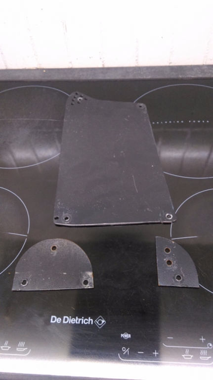

Déjà pour répondre à Marc, voici quelques photos des supports et des mats de l'aileron:
viewtopic.php?f=64&t=17165&start=495#p15854465
Ca c'était lors du premier montage et ci dessous une image des pièces en détail:
En résumé, j'ai fait 3 percages en diamètre 6 au niveau du retour de l'aile arrière.
Les deux supports qui font la liaison entre la coque et le mat sont en 25CD4S en 2 mm d'épaisseur.
Les mats sont constitués de deux feuilles d'alu de 2 mm d'épaisseur collé ensemble.
As tu besoin de plus de détail Marc?

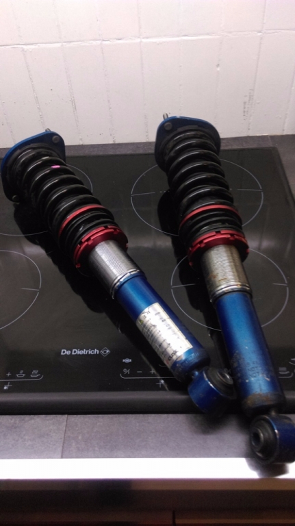

Sinon quelques photos des pièces sur étagère en attente des prochaines bricoles :faim:
Déjà le bon gros cadeau de noel de Kosuke (encore merci :jap: ):

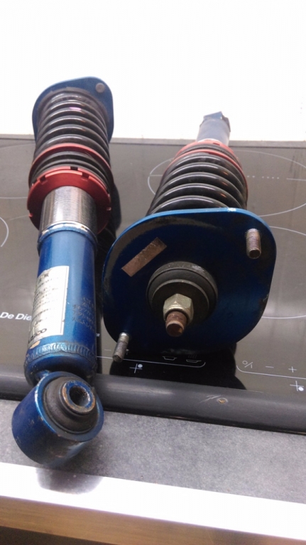

J'ai également profité d'une vente sur le Forum, enfin des combinés filetés qui vont me permettre de rabaisser la voiture et d'avoir un réglage un peu plus rigide: des CUSCO COMP-S

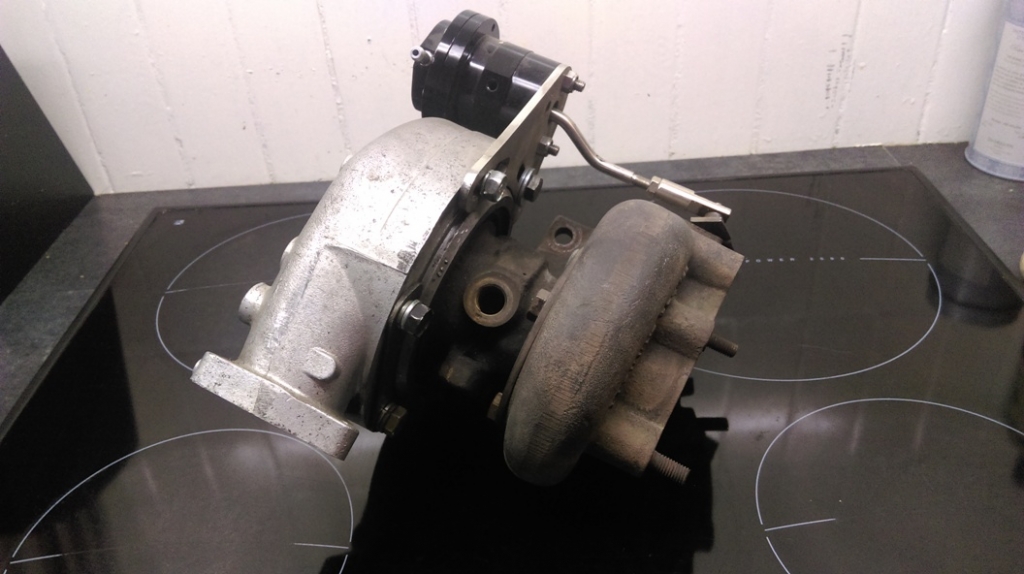

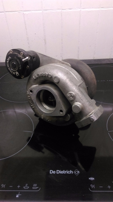

Et enfin grosse cerise sur le...tas de pièces
:woo:
Un cadeau de Joel: un garret tiré de son ancienne Sunny GTi R il me semble, avec 4 ressorts de waste gate avec différents tarages et un kit de réfection...
Bref de quoi s'amuser, mais pas tout de suite, les travaux reprendront fin 2017 voir 2018...je suis tellement impatient de tester tout ca!

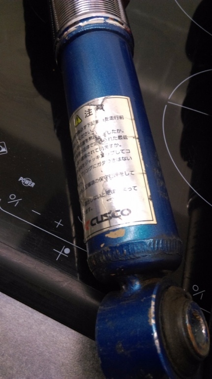

Petite mésaventure sur les combiné fileté, j’avais acheté des Curco d’occasion mais en allant CT, il semblerait que l’un des 4 soit un peu faiblard, je pense que ca ne pose pas de soucis sur une utilisation routière (on peut claquer la voiture au sol car ils descendent bas)…mais ca ne pouvait pas coller à mon utilisation. Du coup dans l’urgence j’ai commandé les combinés XXTrem Vmaxx vendus par ILMotorsport…le produit est développé avec FlyinMiata (on retrouve leurs bushing dessus, ainsi qu’un tarage de ressort spécifique et d’autres petites choses)….
Conclusion pour 600 euros c est une très bonne affaire…FlyinMiata vend même un kit pour les coursifier un peu plus et des pièces de rechange…je ne suis pas déçu de cet achat imprévu.
Du coup je vais avoir des Cusco à vendre (pas cher je pense)…pour les adeptes du stance ou un réparateur d’amorto capable de faire une réfection de ce type de matériel.
