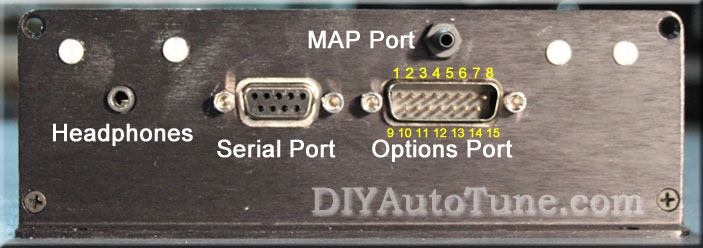

Alors le connecteur qui est au milieu je pense qu'il vient de ta MSPNP1 pas de la 2.
Je viens de retrouver la doc de la MSPNP2 et elle dispose d'un options port qui est au format DB15, donc tu devrais avoir un connecteur de ce genre
a moins qu'il ne soit pas livré, dans ce cas il faut le faire, c'est pas très compliqué je peux t'en faire un.

Sur la MSPNP J'ai ce type de connecteur, mais je ne crois pas avoir eu le connecteur femelle (ou alors je ne l'ai pas bien stocké).
Je dois pouvoir trouver ca facilement, c'est standart.
Si je comprend je dois avoir une de ces fils au port 14 et 2 autres à la (aux ) masses de ce port?
Toutes les autres autres option (shift light, etc ) se raccordent sur ce port?

Oui c'est bien sur ce DB15 que tu vas brancher les différentes options (shift light, table switch etc...)
Si tu veux, je peux t'en cabler un de DB15, faut que je vérifie mais je dois avoir un connecteur de la sorte a souder dans ma boite a compsants.
