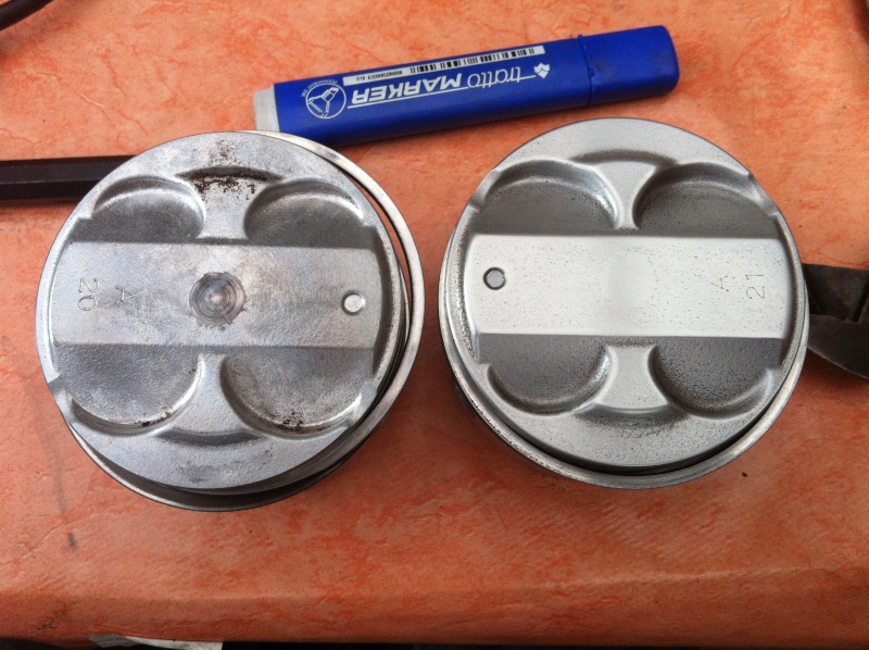

Bon aujourd'hui polissage des calottes de pistons. 3h pour deux pistons et plus de doigts lol.
4g de gagné uniquement au polissage, un léger ébavurage intérieur sera réalisé mais vraiment sans prendre de risque.

Comparatif avant/après polissage, il reste l'opération de polissage à coton à réaliser.
