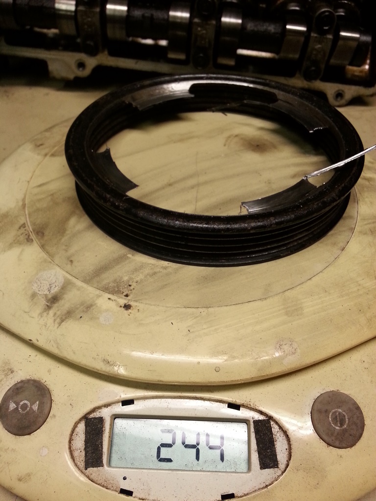

Euh juste pour eviter tout malentendu: je n'ai pas touché a la "masse au bout du ressort".
La partie poulie de DA enlevée fait 230g.

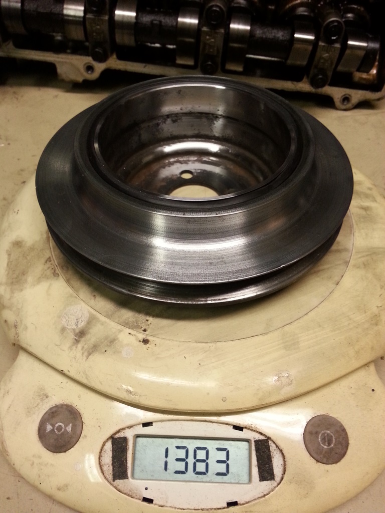

pour éviter toute mauvaise compréhension:
la partie enlevée:
la partie restante:
Romano

Ok là c'est clair sur la partie enlevée, mais je ne comprend toujours pourquoi sans accessoires il te (vous) semble impossible de retirer le reste qui ne sert vraiment plus à rien puisqu'il n'y a rien pour parasiter.
