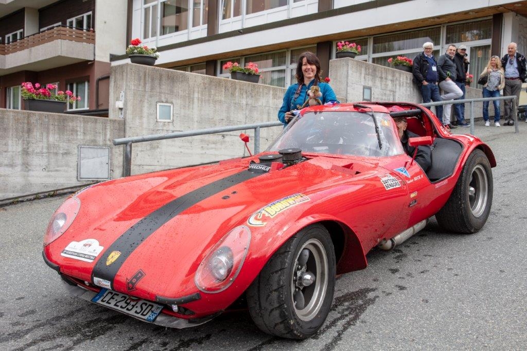

Sacré engin cette Cheetah :love2: Dis nous en plus sur son histoire, elle vient d'où, de quelle année elle est ?
Message Publié : Ven 8 Juin 2018, 10:56
Inscription : Ven 2 Mars 2018, 14:06
Message(s) : 147

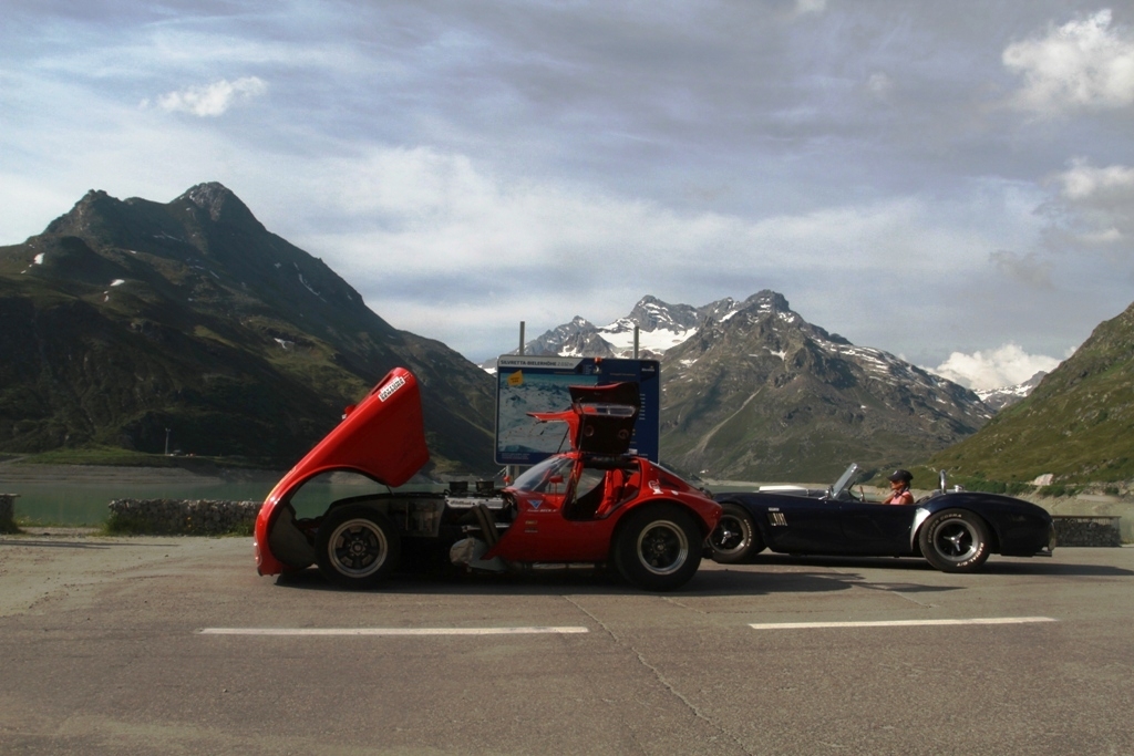

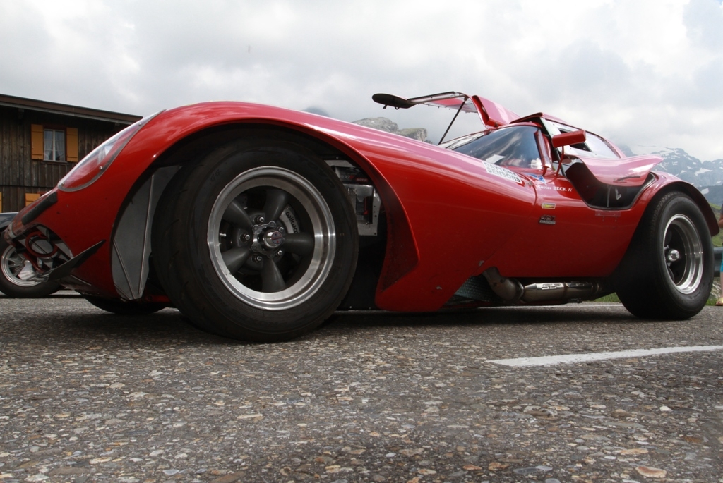

Le problème c'est que j'ai passé tellement d'heures dessus qu'il faut 20 pages de forum, je ferais peut être un topo mais après la MX :oui:
en gros c'est une BTM (Bill Thomas Motors) N° 030 une reproduction en théorie à l'identique de celle de 1964 mais en réalité quasiment identique ...avant que je la bricole un peu pour lui faire tenir la route.
gros travail sur le châssis arceau plus conséquent et pour finir un 427 (7 litres) en place du 383 d'origine.
maintenant elle est super agréable, très particulière (pas d'arbre de transmission on est assis sur le pont) mais perso je la trouve géniale.
une petite vidéo (ou 2 :D ) pour le fun et après je retourne à la NA

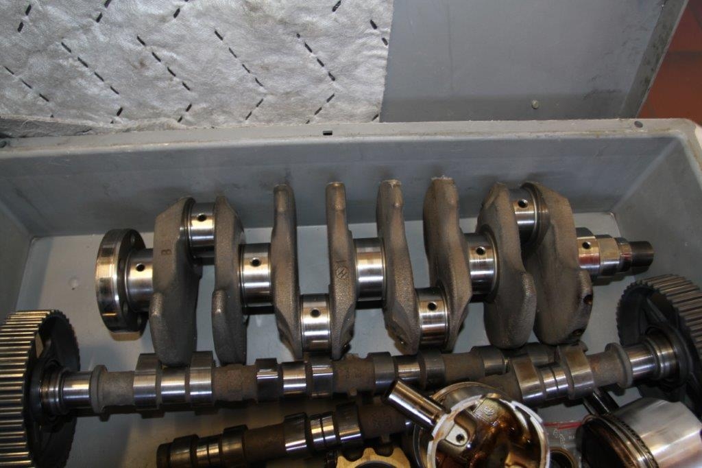

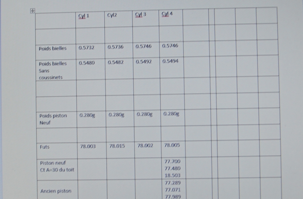

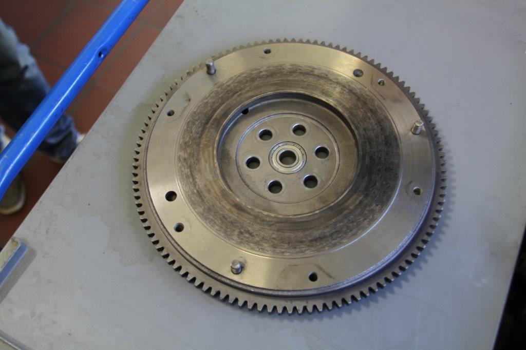

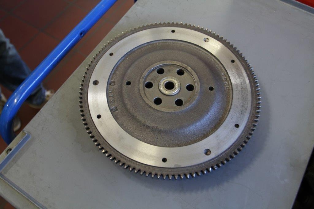

préparation moteur, personnellement, je vous montre quasiment tout, ça permet de voir le niveau de préparation
mise au poids (cf règlement) du volant
vérification du vilo et ac

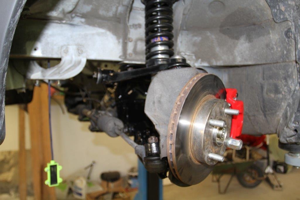

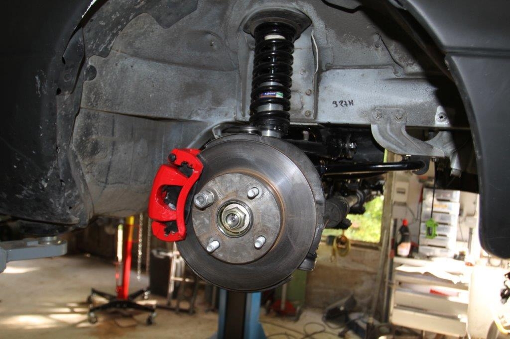

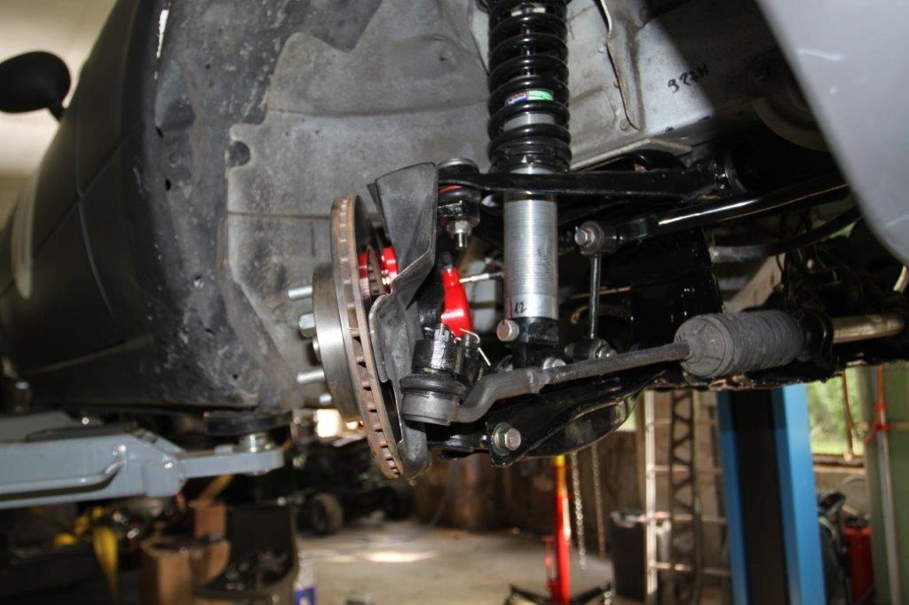

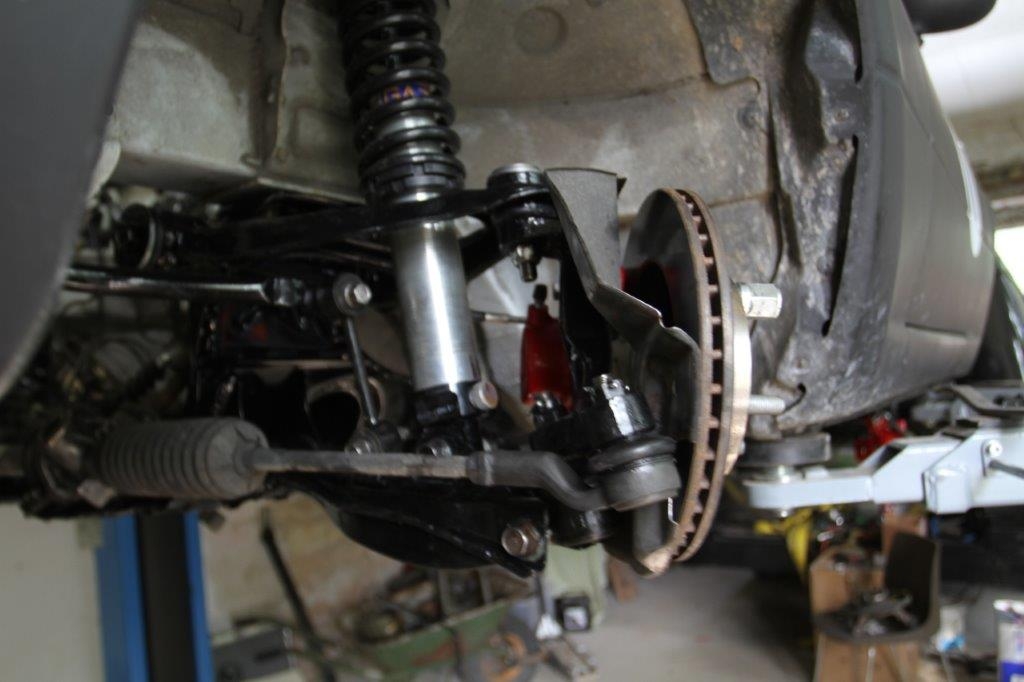

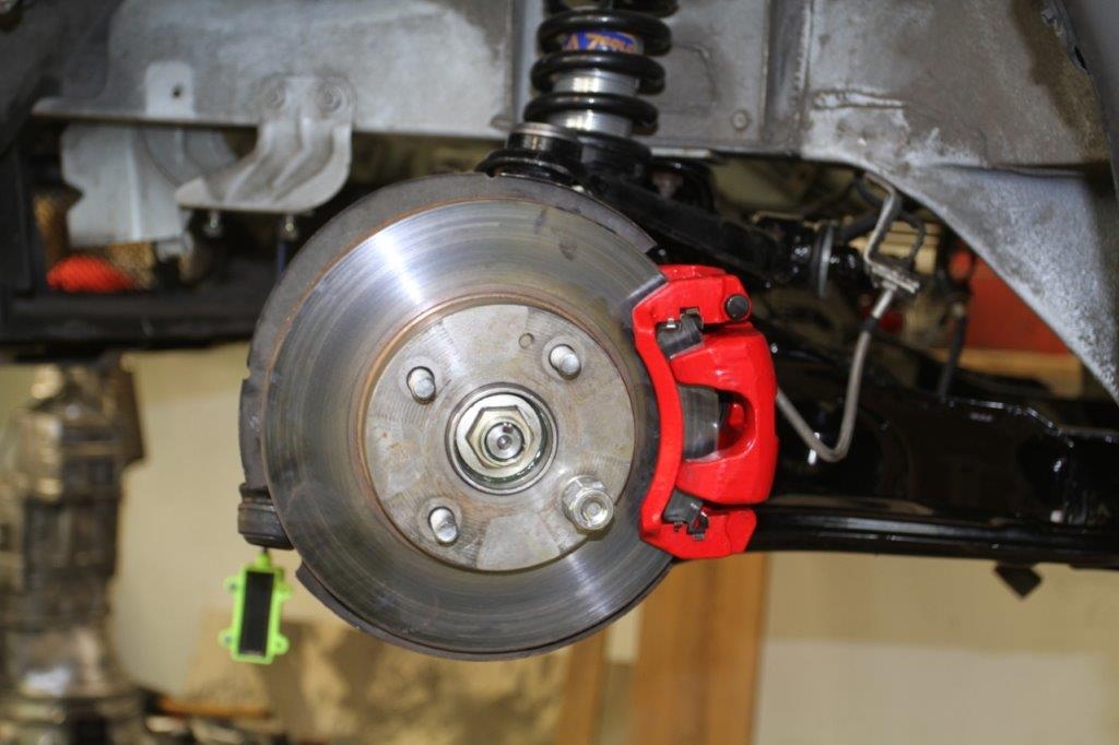

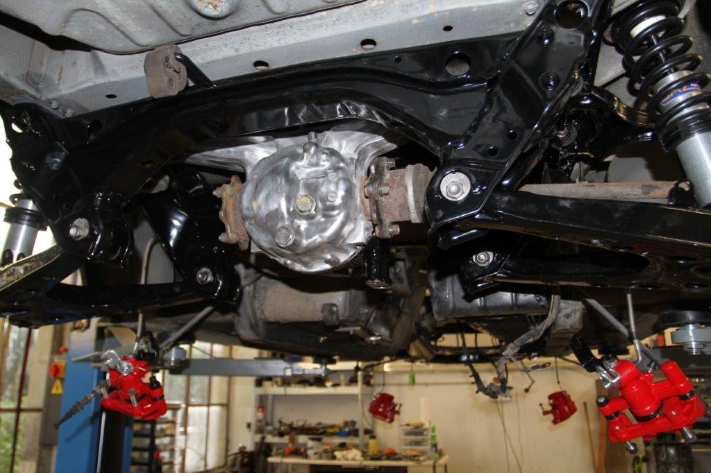

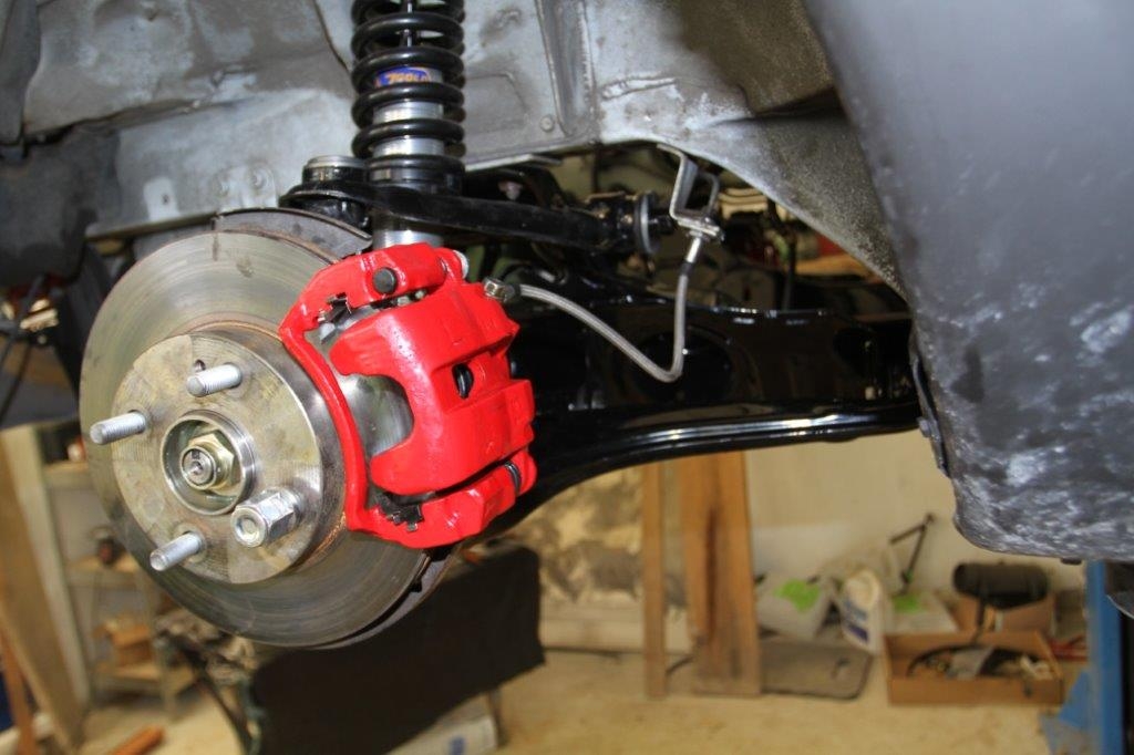

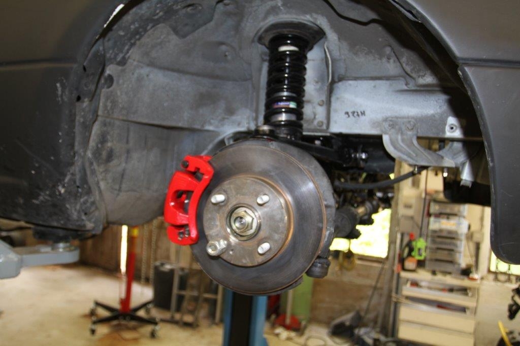

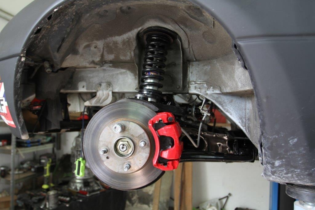

la suite, partie châssis...
Message Publié : Sam 16 Juin 2018, 13:47
Message(s) : 147
Message Publié : Sam 16 Juin 2018, 13:53
Message(s) : 147

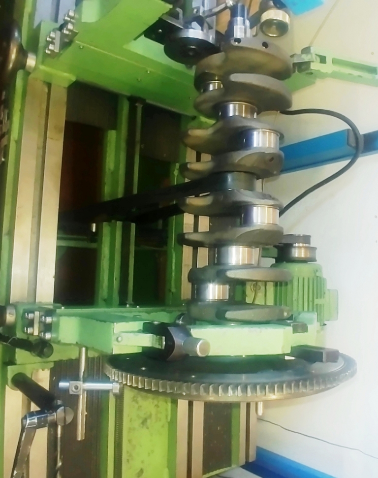

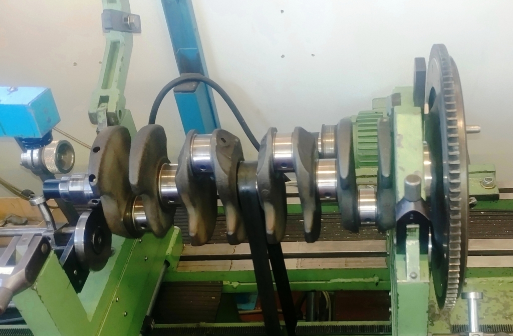

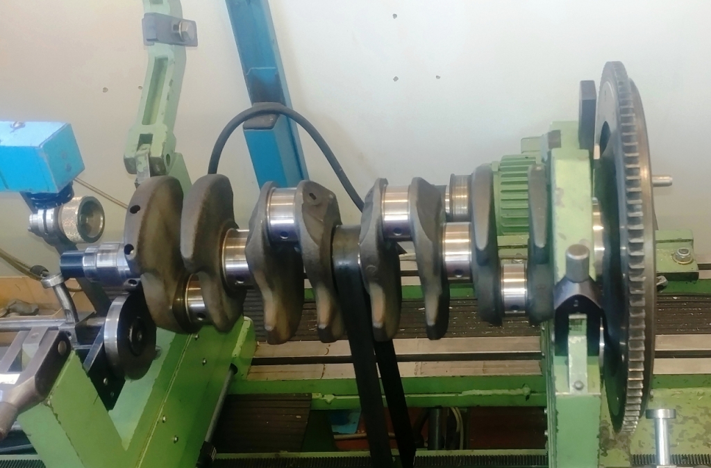

équilibrage vilo/volant moteur
