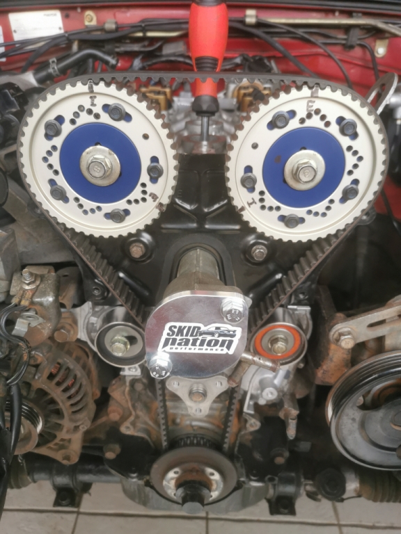

J'ai un tout petit bossé sur la voiture aujourd'hui avec un coup de disqueuse sur les pions de centrage des AAC puis un calage de la distribution avec les repères d'origine.
J'ai fait tourner le moteur à la main, tout va bien pour le moment: pas de bruits suspects.
Pour le calage des poulies variables avec le comparateur, je vais m'inspirer du post de maximotep:
https://www.mx5france.com/forum/viewtopic.php?f=84&t=21573&start=285
Une petite photo du remontage de la courroie de distribution

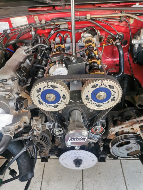

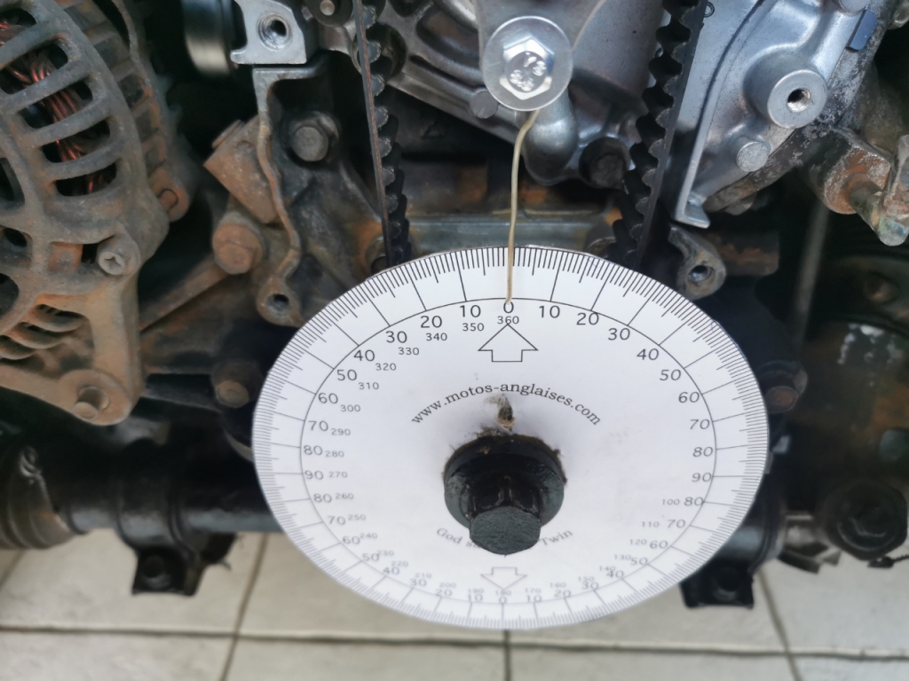

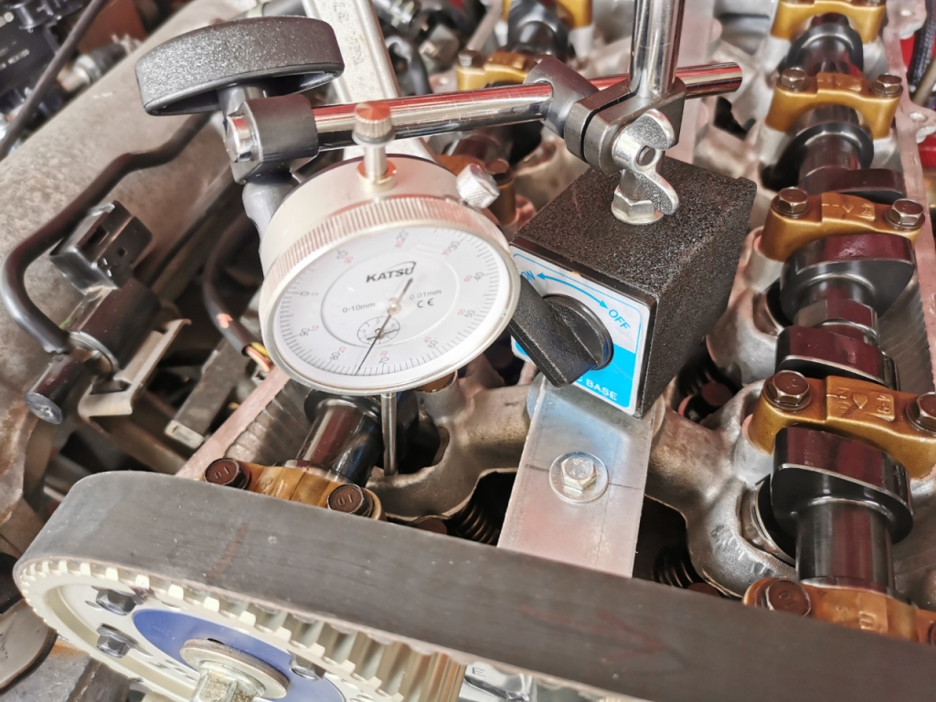

J'ai tout préparé pour faire le calage: fabrication d'une plaque pour fixer le support du comparateur aimanté, impression d'un disque gradué + fixation sur la poulie du vilebrequin, fixation d'un repère de calage pour le point 0.
Petite vue d'ensemble
Disque gradué avec le repère du point 0
Support aimanté pour le comparateur avec la plaque fixée sur la culasse

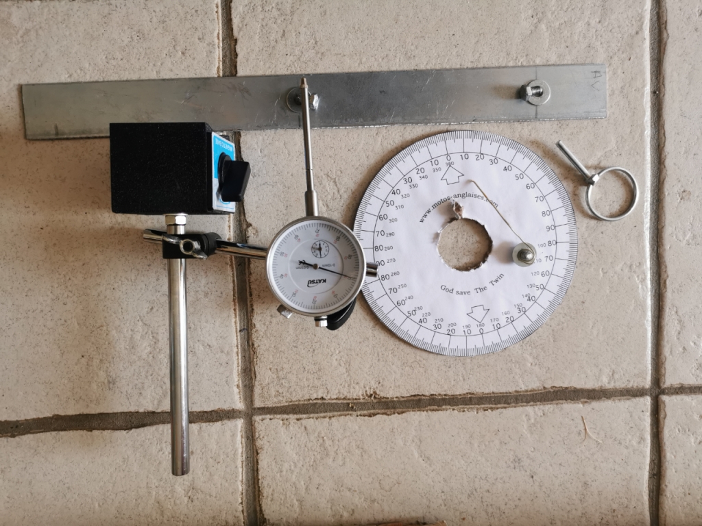

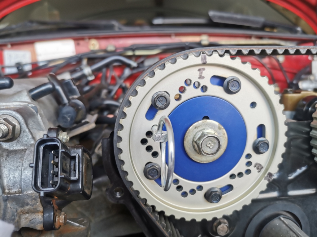

Quelques nouvelles, il a fallu que je commande une rallonge pour le comparateur car je n'arrivais pas à bien le positionner avec la tige (courte) d'origine.
Un petit récap du matériel:

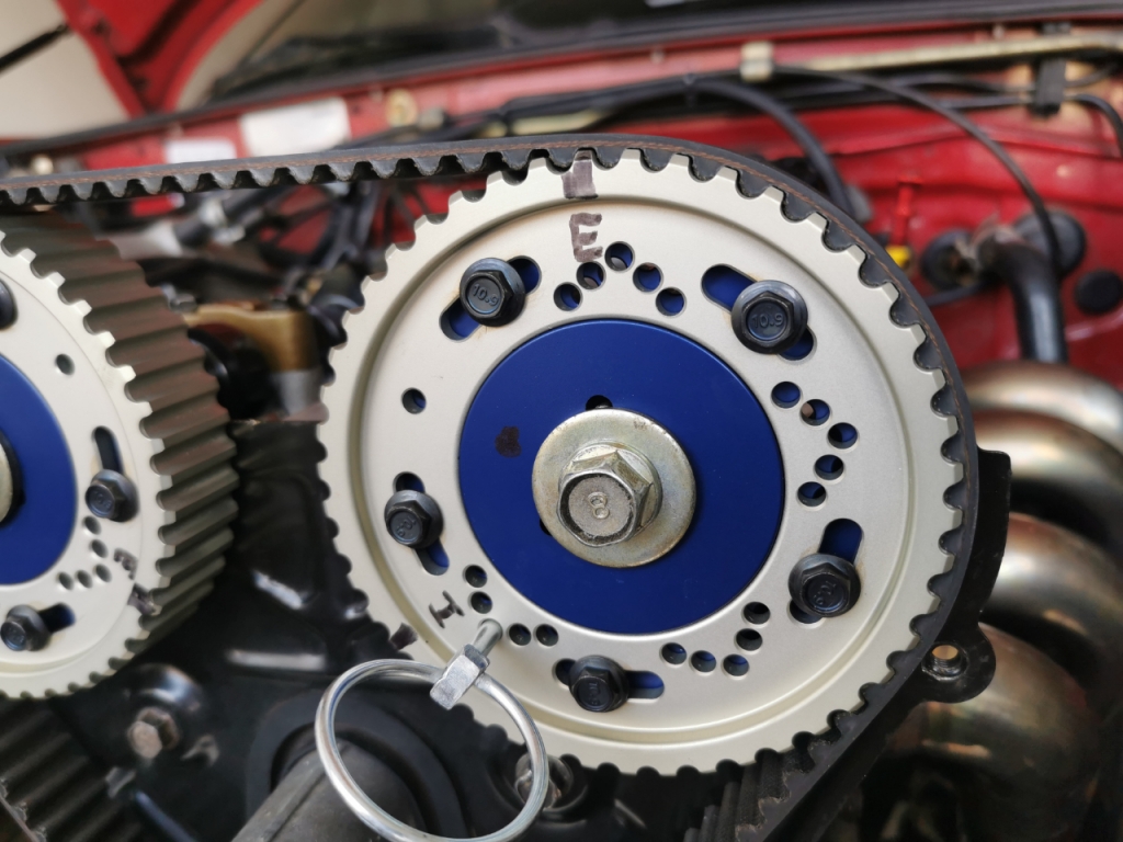

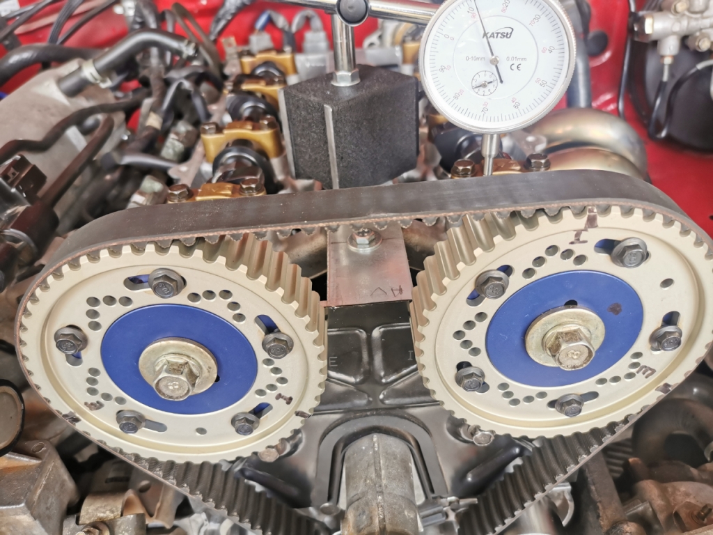

Et photo des calages:
Admission
Echappement
Deux photos pour se rappeler les calages (la goupille est fournie avec les poulies Catcam)
J'ai vérifié, revérifié et re-revérifié (et plus encore avec des tours en plus), je pense que le calage est bon (on est à 108° en ouverture maxi pour l'admission et l'échappement selon les graphes fournis par Catcam).
