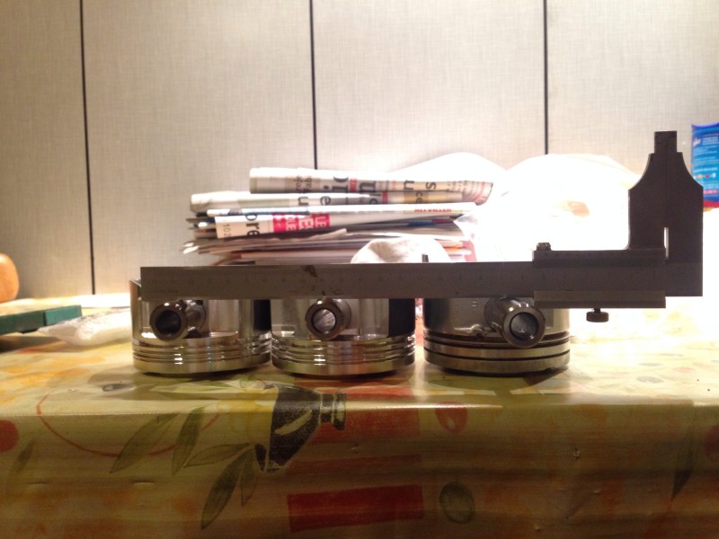

J'ai enfin reçu mes pistons :)
De gauche à droite : Piston JE pour bielles longues (RV 11.5), Pistons JE pour bielles d'origine (RV 11.5), piston NBFL (RV10.5)
petit jeu :
Classez les pistons du plus lourd au léger :)

A vu de nez je dirais le plus lourd à droite et le plus léger à gauche
en tout cas, ca brille :bave:

patST a écrit :
petit jeu :
1-3-2?
belles pièces :bien:

C'est le piston de gauche qui sera dans le bloc, c'est une œuvre d'art!!!!
Pour l'ordre j'attends encore un peu pour la réponse.
Les deux pistons JE sont forgé mais pas pour autant de la même matière.

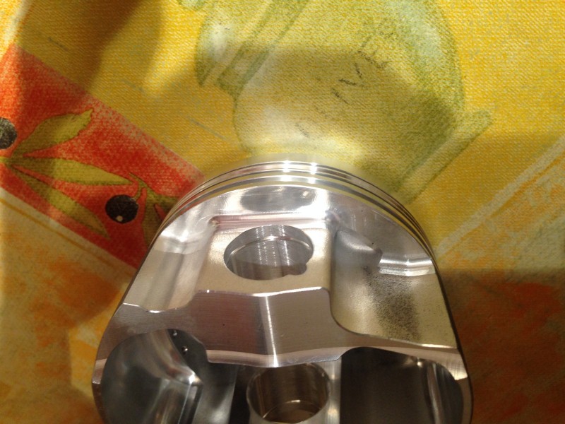

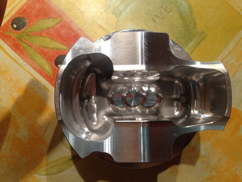

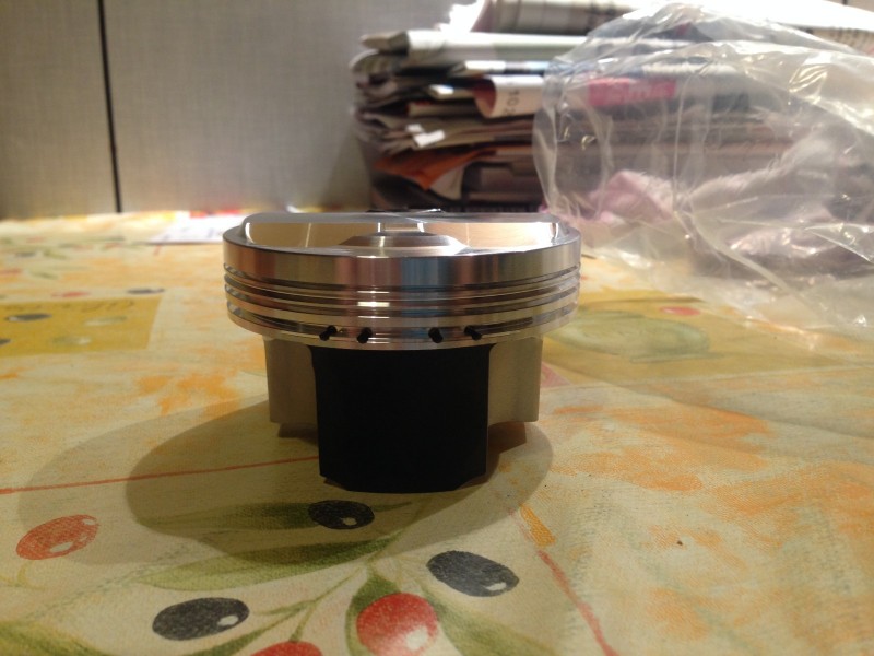

Quelques photos plus en détail :
Message Publié : Ven 24 Oct 2014, 19:08
Message(s) : 7687
je reste très étonné du déséquilibre des jupes :? .... ils le justifie comment/par quoi?
Message Publié : Ven 24 Oct 2014, 19:12
Message(s) : 6979
Moins besoin de guidage de ce côté, gain de poids.
Message Publié : Ven 24 Oct 2014, 19:16
Message(s) : 7687
tu me diras si le piston est équilibré ou si il bascule toujours du côté de la jupe large (admission?).
vu de loin c'est pas top pour la bascule du piston :?:

Je contrôlerais le poids sur une balance plus précise car eux disent que le JE est plus léger.
Il y a une différence de positionnement de l'axe, moi je n'ai pas l'axe dans les segments racleurs mais je suis resté en axe de 20 et j'ai l'impression qu'eux sont en axe de 22 comme la bielle BMW.
Message Publié : Ven 24 Oct 2014, 19:47
Message(s) : 6979
Bon cet histoire d'habituer d'axe me perturbe.
J'ai sorti les outils de mesures, pour moi les pistons sont pas bons.
Un RV plus important et 7mm de longueur de bielle en plus je ne devrais pas avoir tous les axes aux mêmes niveaux.
