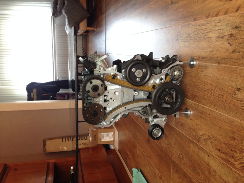

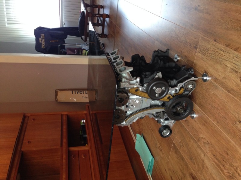

Terminé à l'instant (les Pieds de la plaque sont des soupapes ;) )

très joli !

Sympa ta table :bien: , les piques apéro c'est le conduit 1 c'est ça?, les serviettes le 4? :lol:

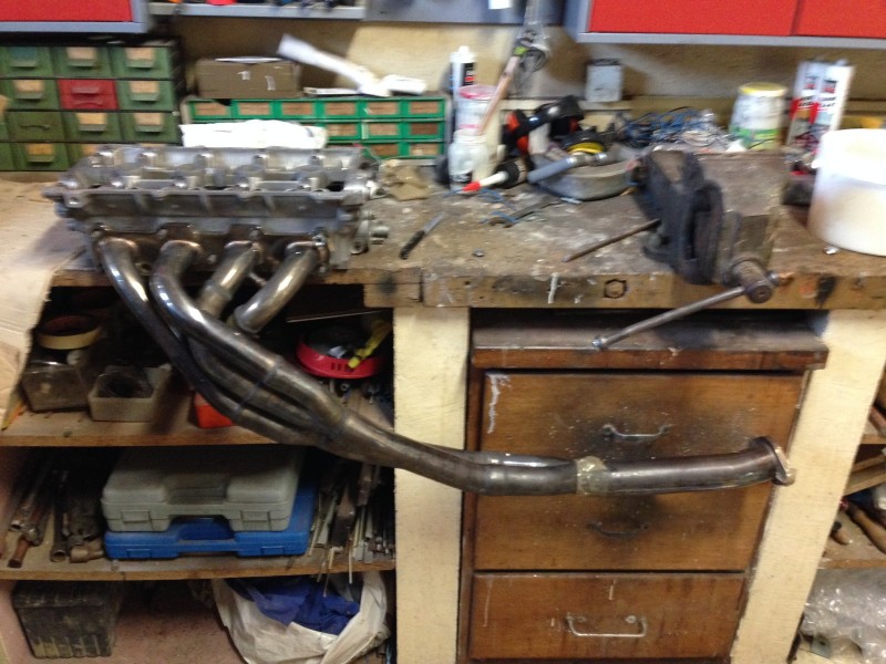

Sinon j'ai bien reçu mon collecteur (impressionnant la finition pour le prix!!!) :
Reste à l'adapter sur ma ligne de NBFL et de lui mettre un flex et bandage.
J'ai également reçu mes rotules de suspension des triangles des states.

effectivement ! ça m'a l'air propre comme collecteur ^^ t'as trouvé ça où ?

@Alex, le collecteur vient de la NB de NicoPowa, un Noname, Raceland, OBX etc...
le dessin est pas mal du tout, en fait ça doit etre des copies de production jap ou autre.
