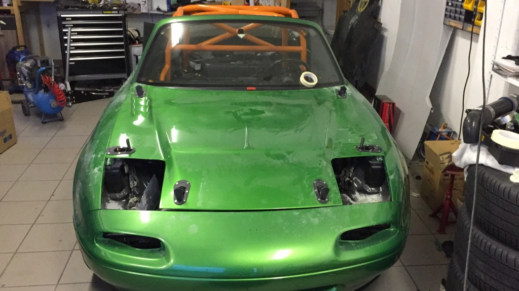

effectivement on arrivait juste pas a faire de photo en tenant le capot appuyer pour qu'il soit bien a sa place :oops: aucun bonnet spacer n'est prévu sur cette voiture
Sinon aujourd'hui j'ai profité d'un moment pour fini de trouer mon capot et mettre en place les attaches rapide
maintenant il me reste a fabriquer les fixations des tôles de phares, je suis aussi en train de fabriquer les supports de rétroviseur j'espère les finir demain

Ce vert est vraiment sympa, hâte de le voir dehors au soleil !!!
