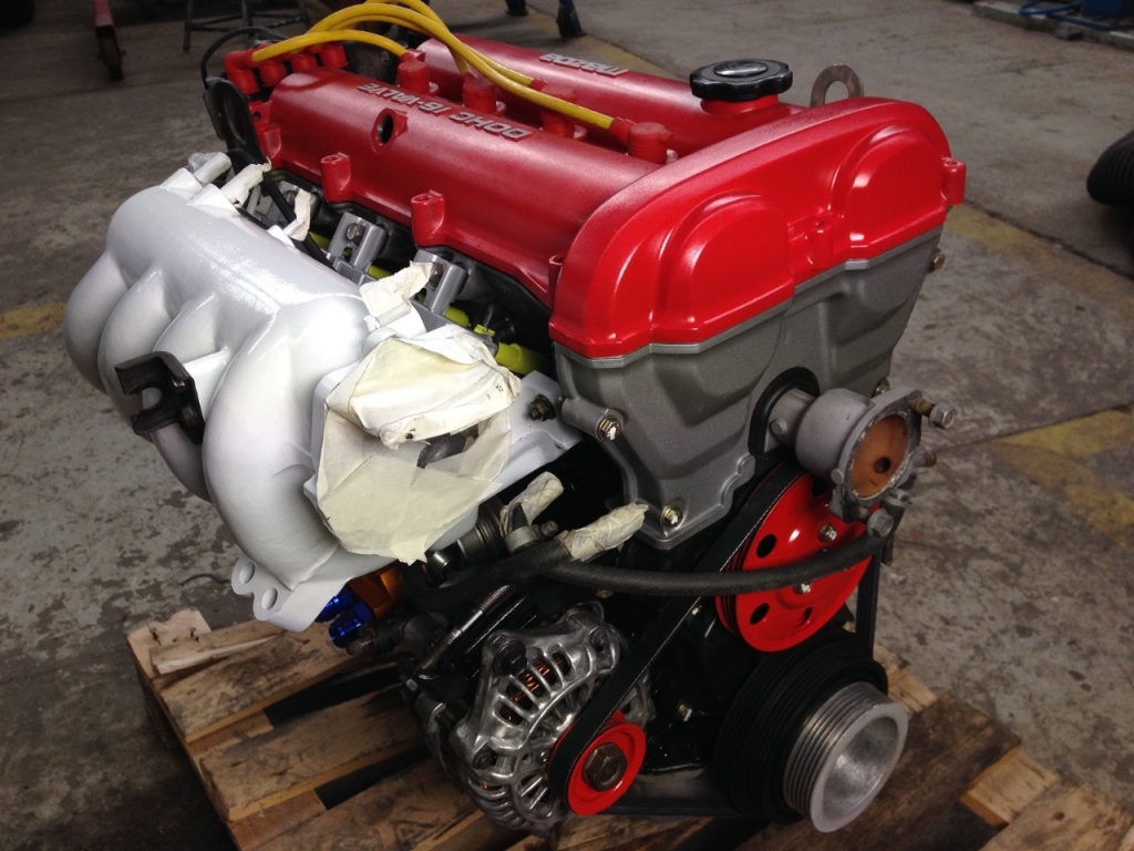

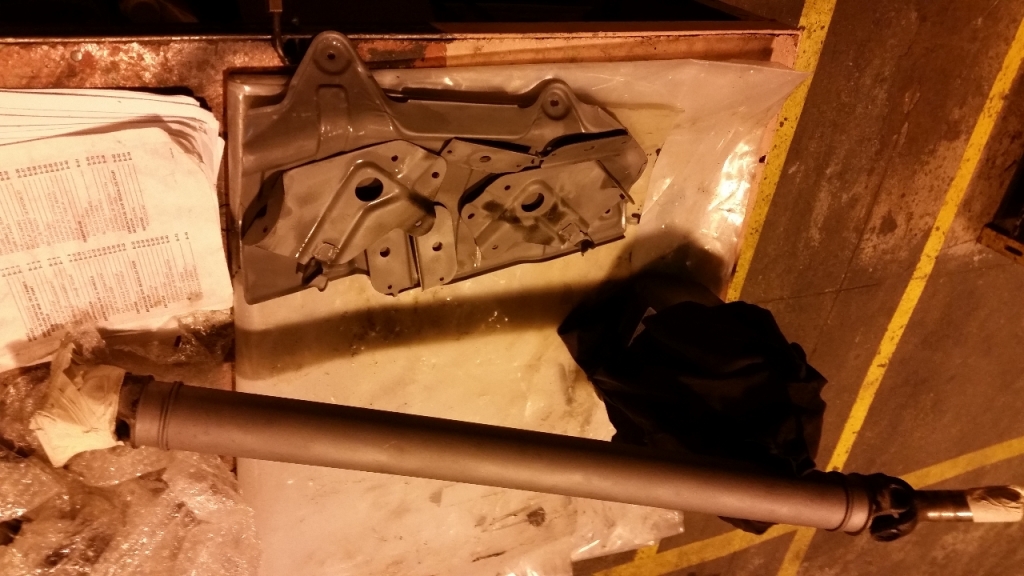

Bon, aux dernières nouvelles, j'en étais là :
:woo: ça y est j'arrive à poster des photos !
Vous pouvez apercevoir le déport de filtre à huile avec la plaque sandwich thermostatique, les injecteurs de rx8 ainsi que le dual feed "maison" de montés. ;)

Joli :bien: .

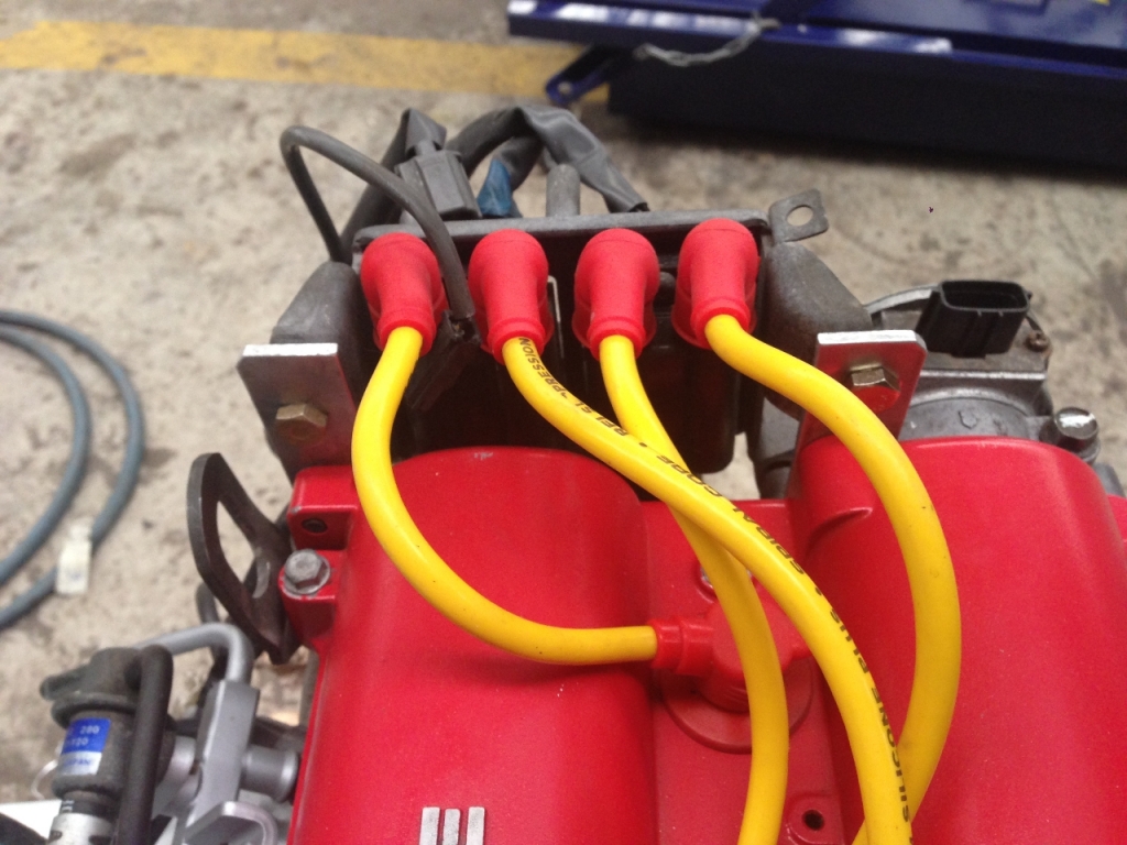

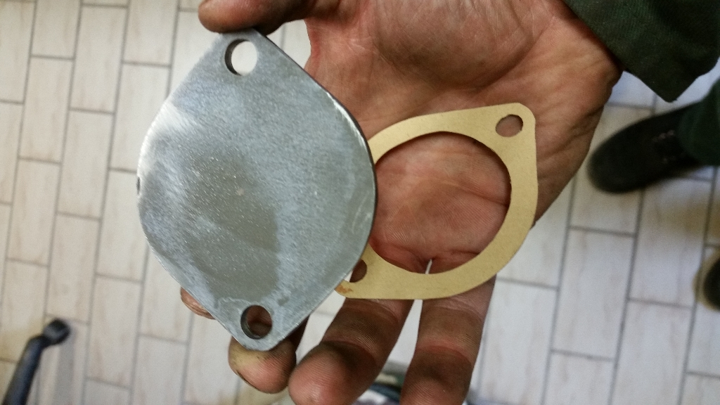

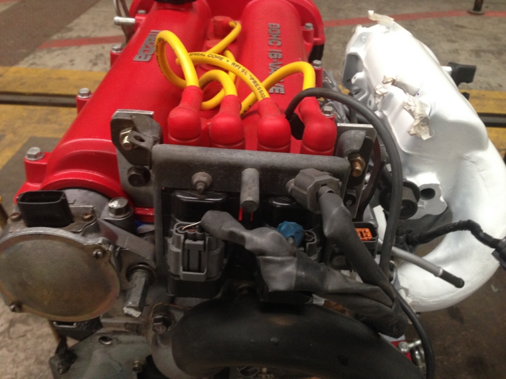

Sinon j'ai fait :
Déport de la bobine pour faire passer mon coolant reroute :
Et un joint et une plaque d'obturation maison :

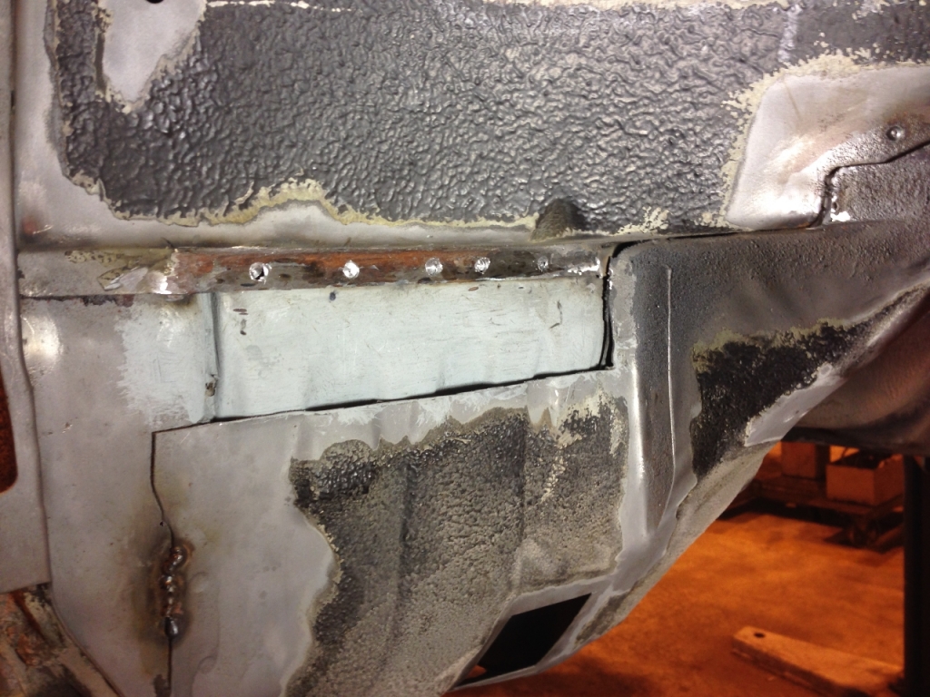

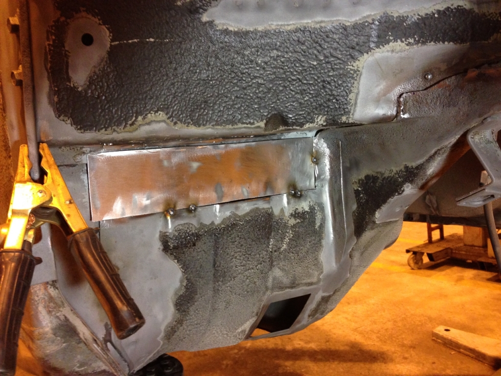

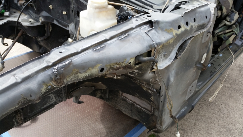

Aussi beaucoup de soudure :
D'abord, réparer ce qui était pourri :
Pareil de l'autre côté :
Message Publié : Lun 22 Déc 2014, 11:42
Message(s) : 7720
Localisation : France

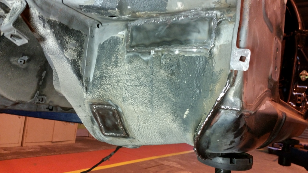

Ensuite, comme vous me 'avez suggéré, j'ai renforcé le châssis en soudures.
Les soudures ne sont pas très très jolies, je n'ai qu'un MIG.
J'ai fait des cordons des deux côtés, dans les passages de roue ainsi que dans le compartiment moteur, je ferai des photos ultérieurement.
Je ne ferai pas l'arrière puisqu'il est déjà repeint.
Il ne me reste "plus qu'à" faire la même chose dans l'habitacle et de finir de souder les bas de caisse qui étaient pourris.
Ensuite tout est prêt à être remonté :)
