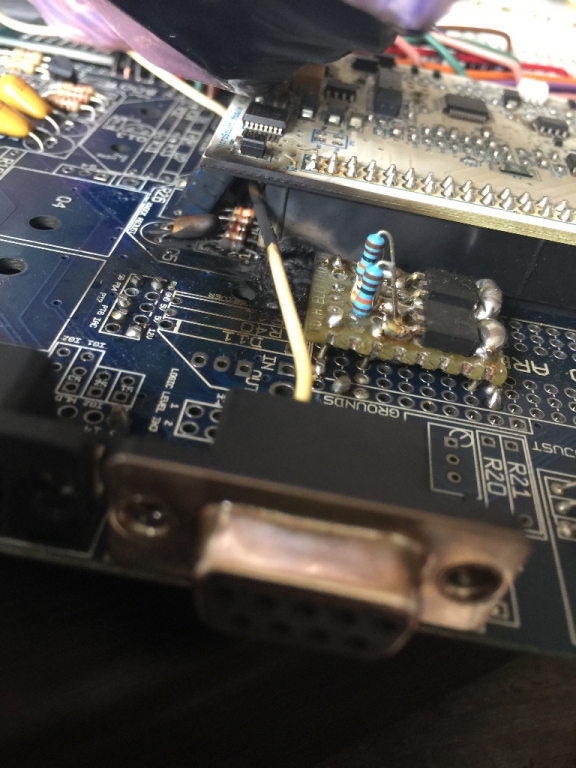

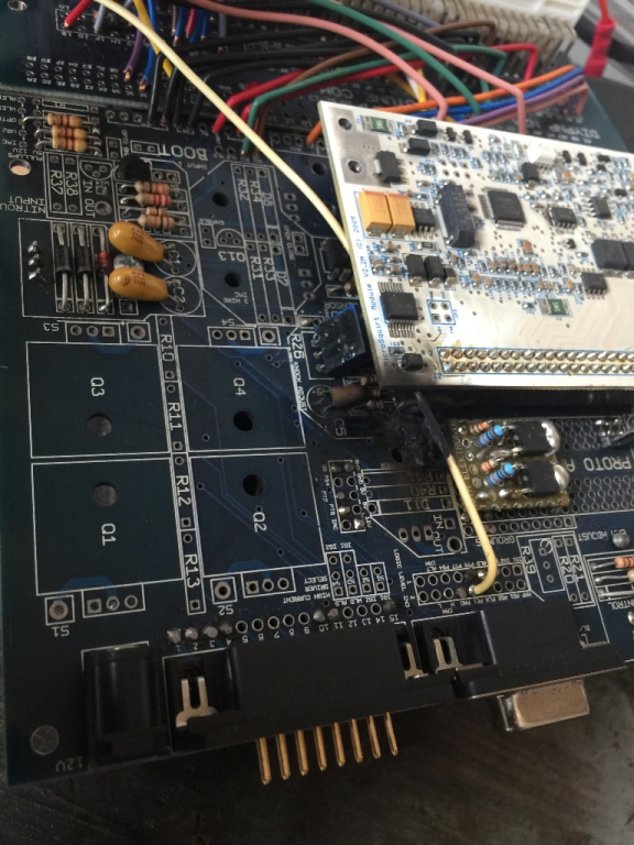

c'est surtout que je comprend pas pourquoi ou comment
voici l'intérieur de la ms
Message Publié : Dim 9 Juil 2017, 17:39
Message(s) : 7688
difficile de voir le pourquoi du comment?
cela semble localisé sous la barrette de connection; peut-etre une mauvaise soudure ou un résidu qui serait venu faire un court-circuit?
tu as un composant clairement flingué là ou ca a cramé?

Pas cool ça! Mais à première vue, ça ne semble pas trop abimé.. Peut être réparable?

Ouch. Alors ça c'est con. ça a bien cramé quand même... c'est certainement réparable, mais il faut identifier 1) pourquoi ça a cramé, et 2) quel(s) composant(s) sont foutus. C'est le plus dur. Après si t'as pas de piste foutue, si c'est 3 - 4 composants électroniques basiques ça reviendra pas à cher en matos, et ça devrait pas être trop compliqué à réparer ;) .
