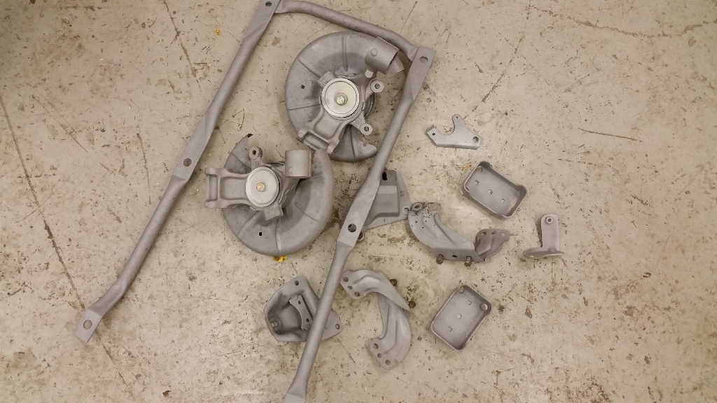

Bon ça y est : j'ai fini le sablage... il me restait quelques pièces à faire, et je suis content d'en avoir fini.

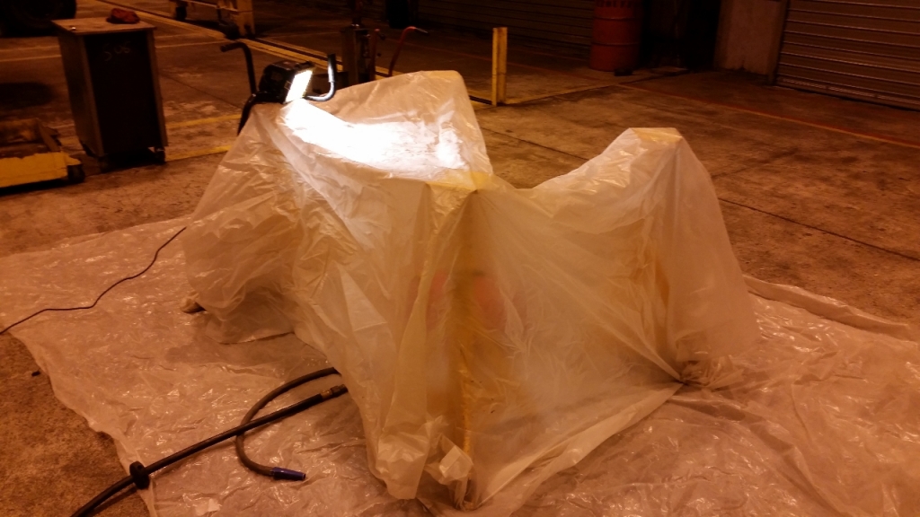

Voici ma cabine de sablage maison (moi je suis à l'intérieur) :aie:
Les dernières pièces sablées :
Pour info, pour faire ces quelques pièces, il faut 3h.

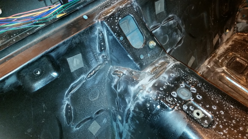

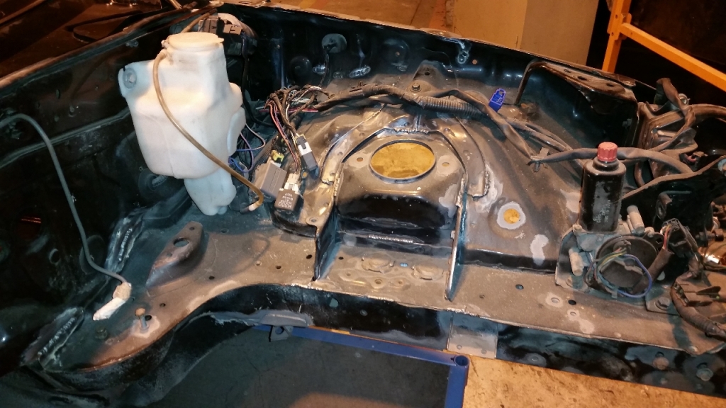

Sinon voici une image des soudures du compartiment moteur :

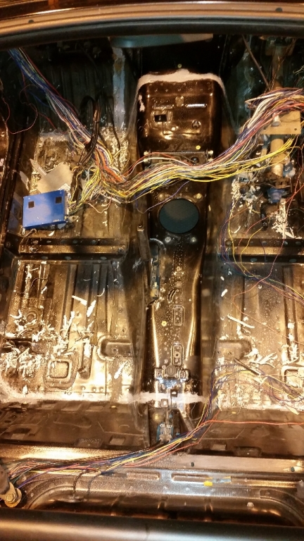

Et aujourd'hui j'ai commencé l'intérieur, pour l'instant les ouvertures :
Message Publié : Mar 30 Déc 2014, 07:22
Message(s) : 7688
sympa et cela devrait t'éviter les "accessoires" de rigidification ;)
C'est exactement le but :)

A ce niveau de travail il eut été dommage de passer à coté du travail de soudure sur la caisse. Beau travail pour optimiser la rigidité.

En effet, j'en ai bien besoin, car rien que sur le chassis et les trains roulants, je dois avoir plus de 300h de travail. Je commence à voir le bout désormais, mais sachez que c'est parce que vous m'avez suggéré de faire les soudures de renfort que je les fait !! :aie:
Car en effet, c'est assez long :
D'abord, gratter le joint puis la peinture (3h de boulot)
Pour info, voici le poids de toute les joints que j'ai pu retirer (je ne l'ajouterai pas à ma liste d'allègement puisque je vais rajouter du poids en soudant)

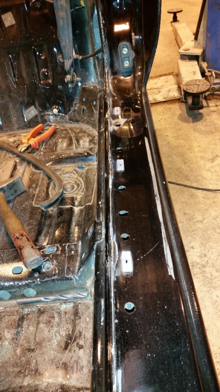

En cours :
