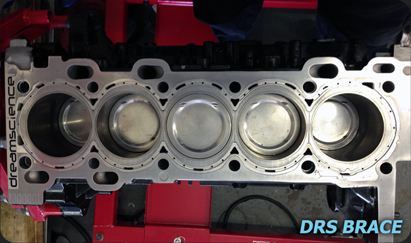

Voici un t5 de Focus ST que je suis entrain de reconstruire:
Message Publié : Sam 13 Déc 2014, 00:16
Message(s) : 5586
Roh la place!!!
C'est moi ou il y a de la place pour des "pions" entre les chemises de le block (genre les renfort sur les open deck de Subaru)

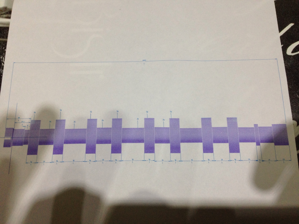

Voici ce qu'il existe pour les T5

Message(s) : 7677
pas d’allégement de dos de cames?.... tu les a désaxées pour aider a la rotation des poussoirs?
Message Publié : Ven 19 Déc 2014, 20:43
Message(s) : 6965
C'est le plan du brut donc l'allègement du dos de came n'est pas visible.
Les plans sont ceux d'origine, partant du principe que le montage d'origine est fiable....
Tu peux donner plus d'info sur le fait de désaxer la came? En valeur ca donne quoi ? 1mm?
