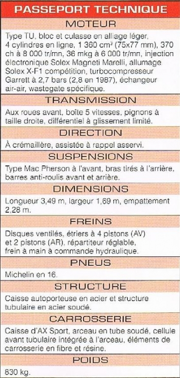

Message Publié : Mer 19 Juil 2017, 21:37
Message(s) : 1793
Localisation : Alsace Frei
ah ben elle claque cette petite charette !!!!
d'origine c'est ça!!
et maintenant ca donne quoi ??
belle acquisition :bien:

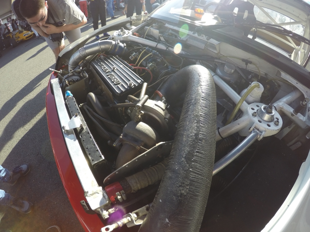

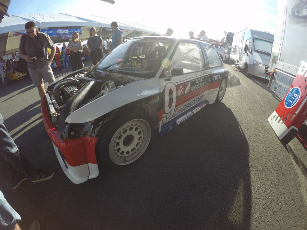

Message Publié : Mer 19 Juil 2017, 22:42
Message(s) : 1310
allez hop cadeau, il y en a une souvent a monthléry ;)
