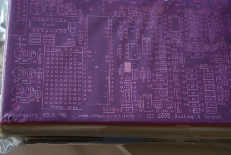

ca represente quoi sur la photo je vois pas très bien.

A vue de nez un L6 de 325 E30 avec un seche cheveux a coté :D
Bon sinon le colis est arrivé aux US Samedi et m'es ré-expédié aujourd'hui Image

Bon ça a été un peu plus compliqué que prévu, la MS est partie faire un tour en Bourgogne avant d'arriver finalement a bon port :
:woo: :woo: :woo:

Le seul point galère en soudure sur cette carte: les pti transistors (Q15 &Co). Panne fine et propre obligatoire, bonne température (340-360), tu traines pas pour faire ton cône et nettoyage à l'acétone. Une ptite verif à la loupe pour les éventuels pont et au suivant.
