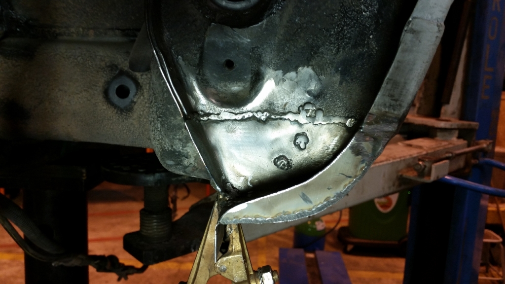

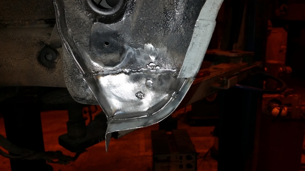

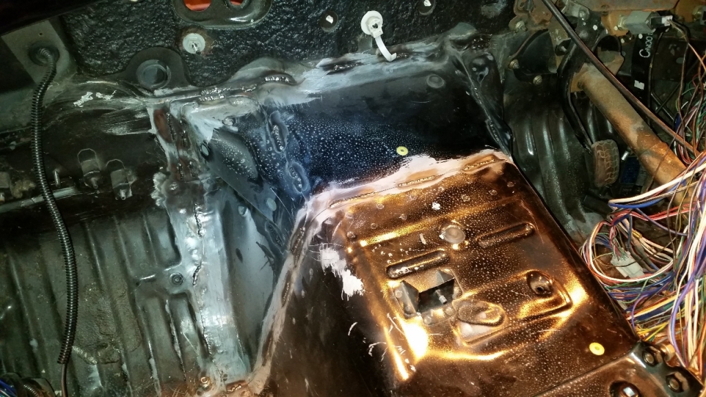

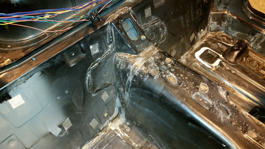

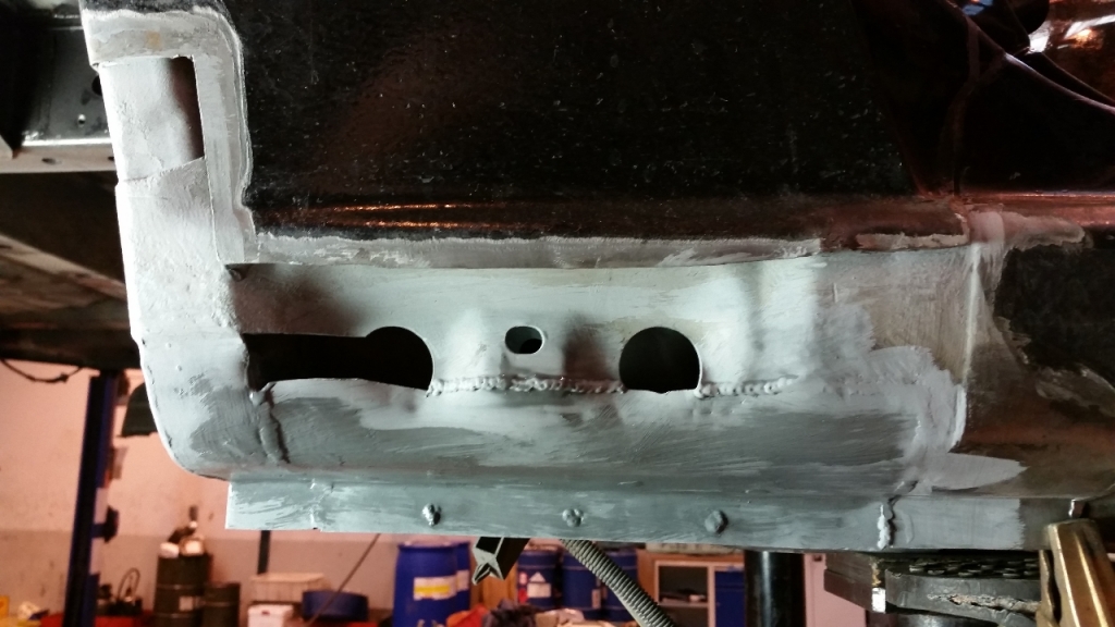

Voilà, les soudures de renfort sont terminées.
Prochainement la peinture pour protéger tout ça. ;)

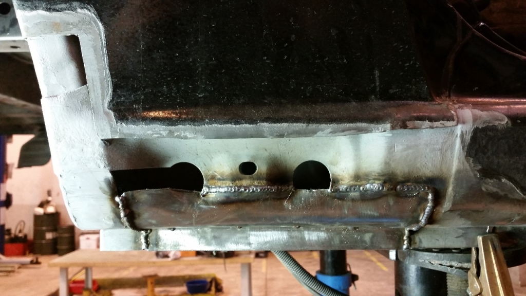

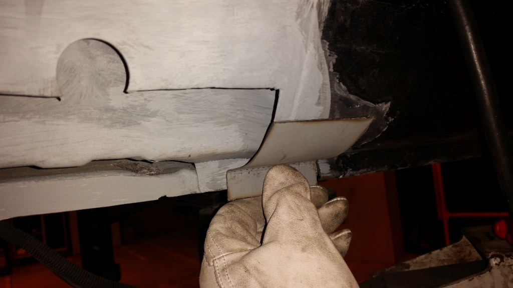

Bas de caisse :
Rappelez vous, ça ressemblait à ça :

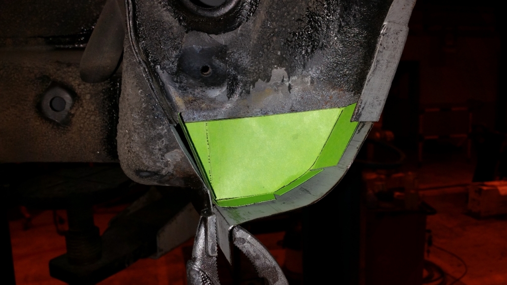

Voilà les étapes de la reconstitution du puzzle :
Eh oui, il faut aussi faire un peu de découpage :D
Les points au milieu de ma pièce sont les pointages sur la pièce qui est derrière, comme à l'origine :
Oui j'ai absolument tenu à reproduire la structure d'origine (contrairement à ce que j'ai vu chez des carrossiers professionnels). De surcroit la rigidité est de mise.

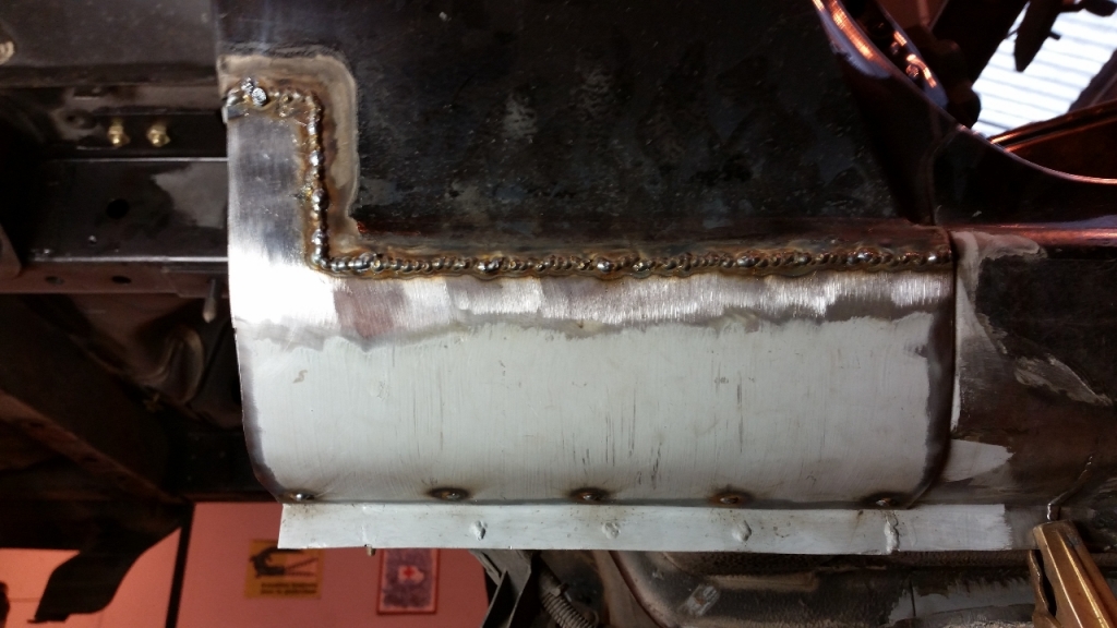

Ca c'est un traitement Restom au zinc conçu pour les corps creux, élaboré spécialement pour la soudure. (une peinture normale écaillerait ou brulerait sous la chaleur)
Pointé comme à l'origine :)
Et voilà. Je trouve que c'est vraiment pas mal pour un mec qui n'a jamais fait de carrosserie avant. 8-)

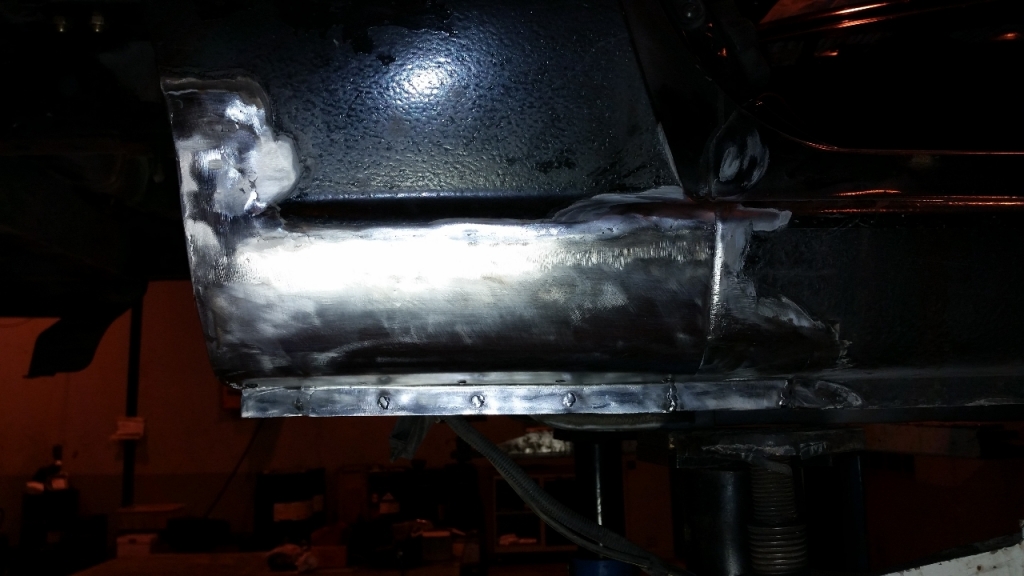

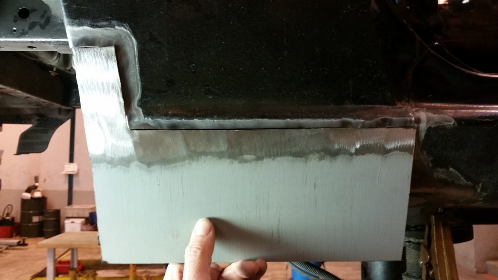

L'autre côté :
Je n'insiste pas sur le ponçage des soudures afin de ne pas les fragiliser. Avec l'anti-gravillonnant, ça ne se verra pas de toute façon.

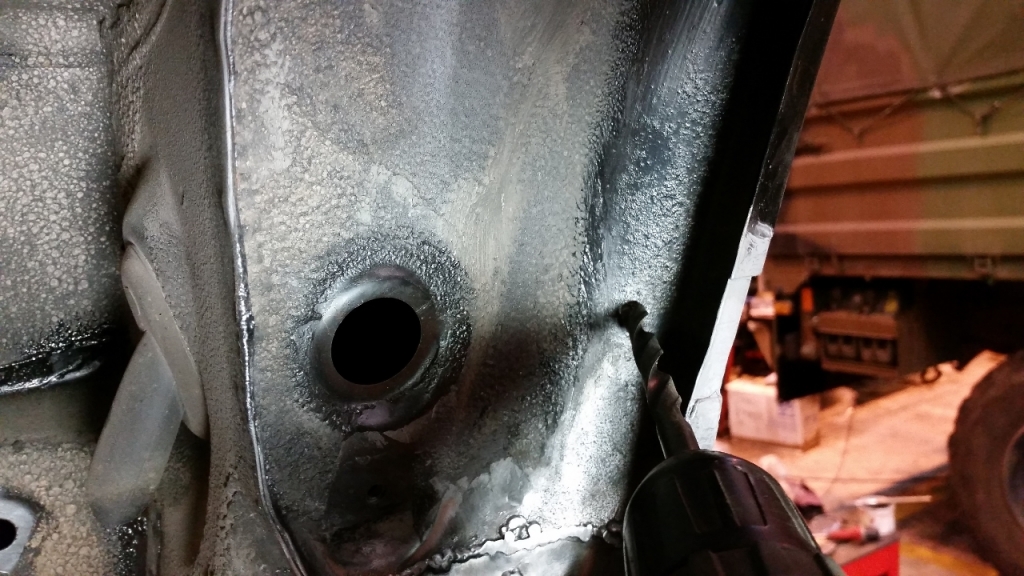

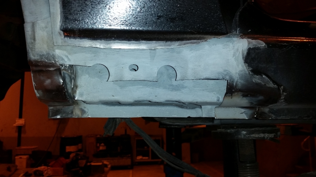

Pour info, voici l'endroit où il faut percer si l'on veut traiter les corps creux efficacement.
Ainsi, vous pourrez atteindre la paroi de l'aile et ainsi pouvoir appliquer la cire la où la rouille à tendance à rouiller.
