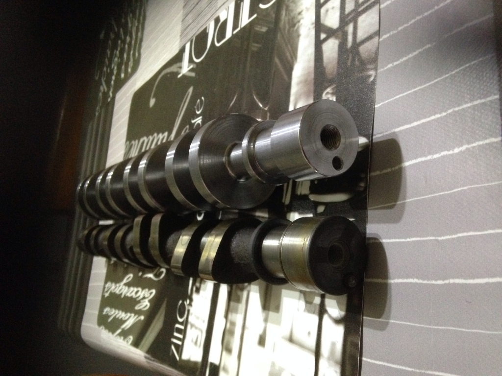

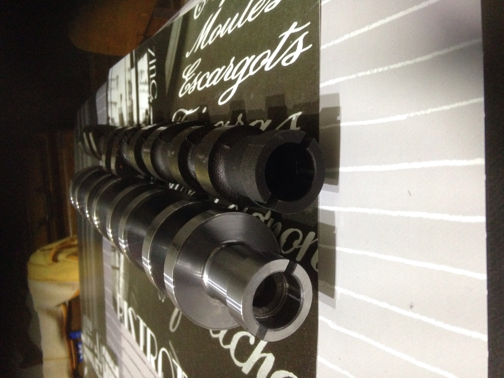

Message Publié : Mer 24 Déc 2014, 06:29
Message(s) : 6965
Et de 1 ;)

Message Publié : Ven 26 Déc 2014, 11:28
Message(s) : 6965
on a rajouté 1mm de gras au rayon de souvenir histoire de pas être limité en matière pour le choix définitif.
Pour le DLC ca revient beaucoup moins chère de remplacer de temps en temps les poussoirs que de les traiter....
Par contre un DLC sur AAC coûte 150€ qui pour le coup est résonnable.
Message Publié : Ven 26 Déc 2014, 11:46
Message(s) : 2303
même s'il faut encore le tailler, tu as une idée du poids ?
Message Publié : Ven 26 Déc 2014, 11:49
Message(s) : 6965
non pas encore, je n'ai pas encore récup les pièces, j'ai laissé l'AAC chez l'usineur le temps qu'il termine.
Mais c'est au programme de peser le matos ;)
