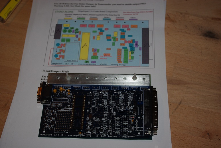

Bon finalement j'ai pas put m'en empecher, j'ai commencé moi même l'assemblage, en fait la board se monte par étapes (circuit electrique, communication, etc....) avec a chaque étape un test via le stimulator pour vérifier que tout est ok, ça aurait été galere de faire des aller retours avec David.
Je suis parti sur le tuto donné dans megamanual.
Donc premiere étape, vérifier que la board rentre dans le boitier, raté :aie: , elle est trop large, c'est écrit dans le manuel, ça arrive, on sort donc la grosse lime pour enlever quelques mm.
Puis on commence a souder les connecteurs, puis le support CPU, puis le circuit electrique.
Voila le résultat au bout d'environ 2*30min de boulot, je peux pas bosser longtemps en fait, j'ai vite mal au crane a regarder des trucs aussi petit, faut que j'achete une loupe sur pied.

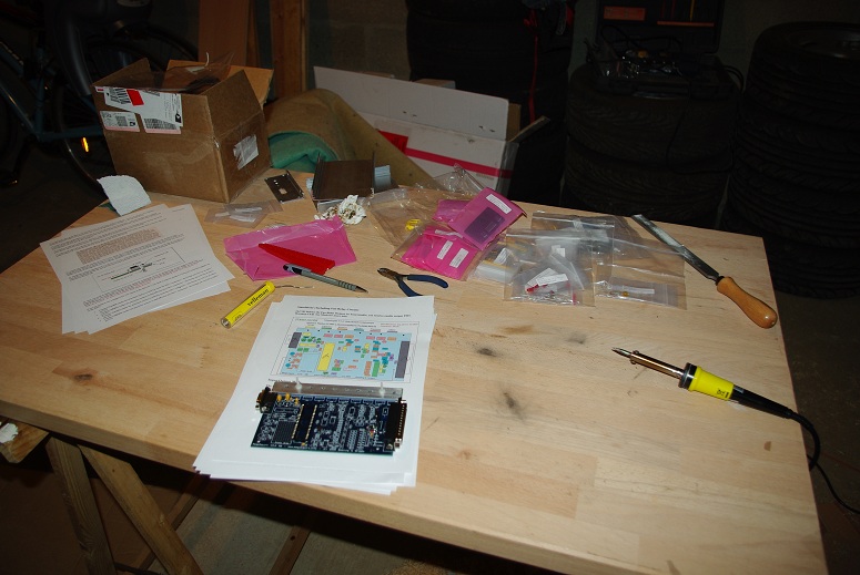

Et la tete de mon plan de travail, dans le garage :
Par contre, il n'y a pas a dire, le kit de diyautotune est vraiment bien foutu, tout est dans des petits pochons (je vais en avoir plein pour vendre de la beuh à la fin :aie: , c'est un gros légo géant en fait, tout est super bien identifié.

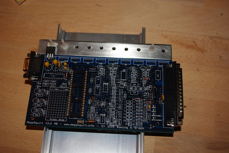

Pour faire des soudures à l'étain propres, il te faut une éponge (propre) humide en plus pour éliminer les surplus de soudure sur la panne du fer.
Après pour que la soudure soit bien faite, il faut que la pastille de cuivre du circuit et la patte du composant soient à la même température sinon c'est soudé d'un côté et collé de l'autre = ça ne tiendra pas longtemps, il faut donc bien mettre le fer en contact avec les 2 parties et approcher la soudure par le côté opposé au fer.
Une belle soudure est brillante avec une forme en arc d'hyperbole entre les deux surfaces.
Si ta soudure ressemble à une boule = à refaire :aie: .
Bon dimanche ;)
Yeap, je sais, mais Madame m'a interdis de ruiner une éponge de ménage, donc pour le moment j'utilise du sopalin, mais c'est pas terrible, ça a tendance a me ruiner les doigts.
Je sais, j'en ai 2-3 a refaire.

Bon ben voila, j'ai fini la partie electrique, y a pas a dire, avec l'éponge ça nettoie bien mieux la panne :jap: :D
