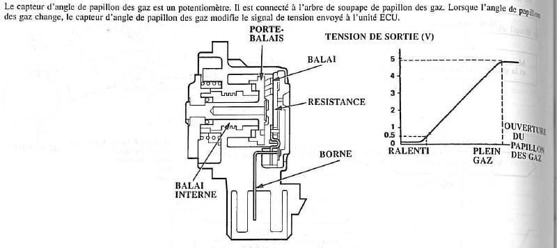

:hello: J'ai trouvé ca sur la toile tiré du d'un moteur B16A et non B18 de l'integra. Mai à peu de chose près ce sont les mêmes capteurs. Si je trouve plus d'infos, je posterai...
Il à 3 broches; power/ signal/ ground et alimenté en 5 volts.

Comme pour le TPS BMW alors, donc pas de soucis faut juste identifier les bornes sur le connecteur et cabler sur le bon fil (je dois pouvoir retrouver le cablage coté miata)

Ca doit même sérigraphié dessus; P S G = power signal ground ;) et pour les fouteux, sans commentaire :lol:

Ou au pire avec un multimetre, et un générateur de courant continu 5V y a moyen de faire l'identification en essai/erreur, une broche est la masse, une autre l'arrivée 5V et l'autre est la sortie signal.
La tension sur la broche signal doit augmenter lorsqu'on ouvre le papillon.
Si le signal baisse lorsqu'on ouvre le papillon, c'est que la masse et le 5V sont inversés.

Oui c'est un Tps avec 3 broches sur la prise et en cherchant sur internet (merci Guillaume) je coris avoir trouvé:
