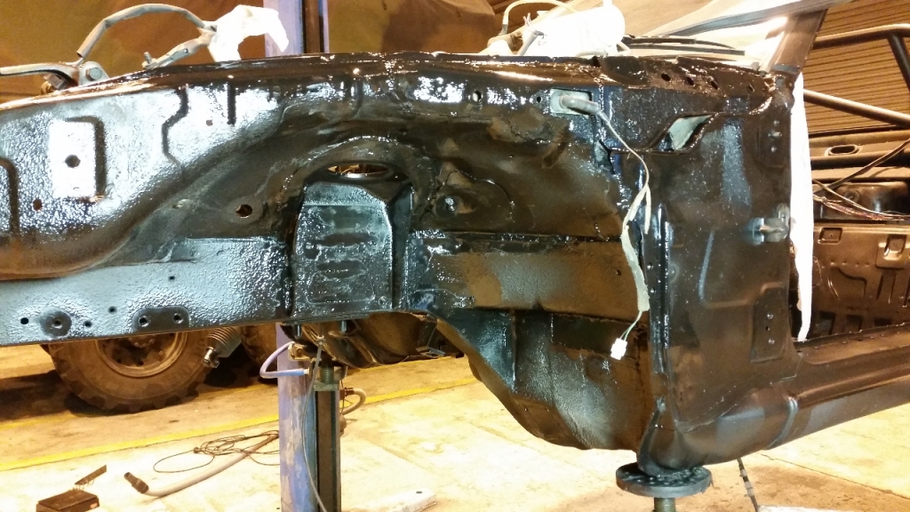

Regis_92N a écrit :
Kuruma a écrit :
appliquer la cire la où la rouille à tendance à rouiller
De la rouille qui rouille, est ce que ça donne de l'acier? :cyp: :D
Heu en fait non, la rouille qui rouille fait des trous :aie:
Bon, il faut savoir que ca m'a pris 8/9h de taf quand même...

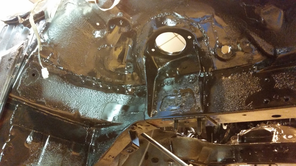

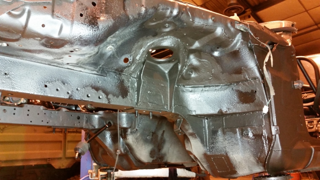

Bon sinon :
Application de la peinture spéciale châssis époxy Restom :

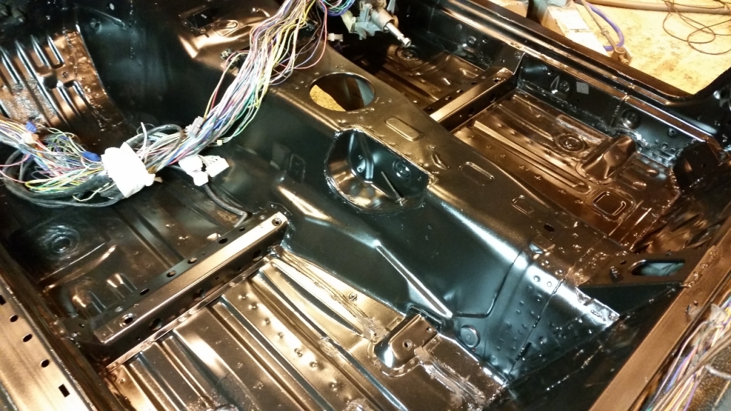

Ensuite une légère couche d'anti-gravillonnant Restom :

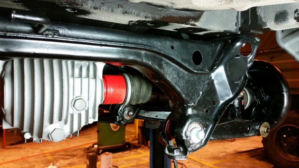

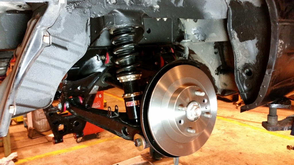

Et remontage du train arrière :

Au fait, je suis à la recherche d'un berceau arrière en bon état (et pas trop cher). Malgré le fait que j'ai sablé et repeint celui ci, il est un peu tordu sur une traverse. Dans le doute je veux le changer.
Aussi je recherche des silent blocs inférieurs de pont, même pourris(ceux qui sont fixés avec deux petites vis), je n'ai besoin que de la structure, j'ai balancé les vieux en pensant qu'ils ne me serviraient plus avec mes nouveaux polyuréthane.... :roll:

Tu as passé combien de couche la peinture epoxy restom?
Il est tordu ou exactement?
Tu feras attention sur tes rondelles excentriques pour le reglage du para, elles sont hors de leur logement (rondelle vers le haut)
J'ai passé deux couches, je rappelle que je n'ai traité que les petites parties un étaient attaquées.
Le berceau est tordu sur la traverse avant inférieure. Je suis quasiment sur que ce n'est pas grand chose, mais je me sens comme Monk à l'idée que ce n'est pas nickel :oops:
Oui pour les vis, elle ne sont pas serrées, je le ferai lorsque la voiture aura son GMP et les roues au sol.

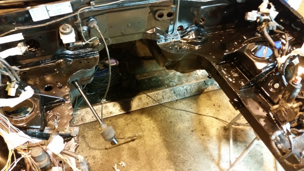

Bon sinon :
Remontage de l'avant :
