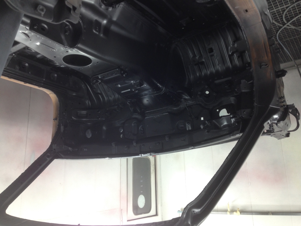

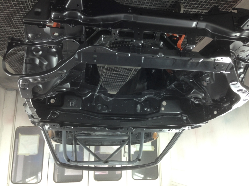

Bon j'ai bien avancé samedi, il me reste à vernir pour commencer à remonter la méca :

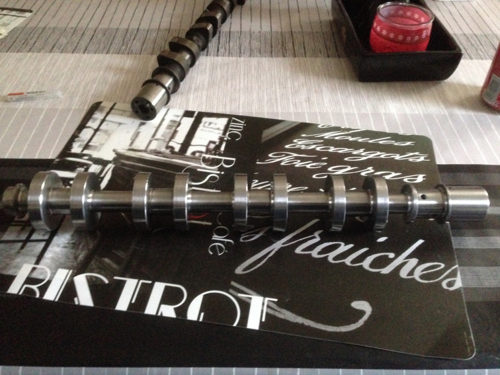

concerne pas la mx mais intéressant tout de même, bricolage du matin :
Mise en place des chemises et étanchéité ;)

Impressionnant la Mx en peinture reste plus une vis :lol:
Bon courage pour la suite :)
Message Publié : Dim 11 Jan 2015, 18:39
Message(s) : 12203
Ouais c'est renversant même :o
Tu te donnes combien de temps pour le remontage ? C'est maintenant la partie agréable du boulot, mais qui prend du temps si on sombre dans les détails...
Vivement la suite :hello:
Message Publié : Dim 11 Jan 2015, 18:47
Message(s) : 6971
C'est servimg car les photos étaient dans le bon sens à la base.
J'espère pouvoir rouler pour l'été j'ai perdu énormément de temps avec la carrosserie....
J'ai encore énormément de taf dont le faiseau de freinage et essence à construire, poser le faiseau élec...
Remonter les trains moteur boîte c'est un jeu d'enfant, c'est tout les détailles autour qui vont me prendre du temps.

merci à toi, j'ai récup l'aac d'admi d'usinage ;) plus qu'à envoyer tout cela chez le rectifieur.

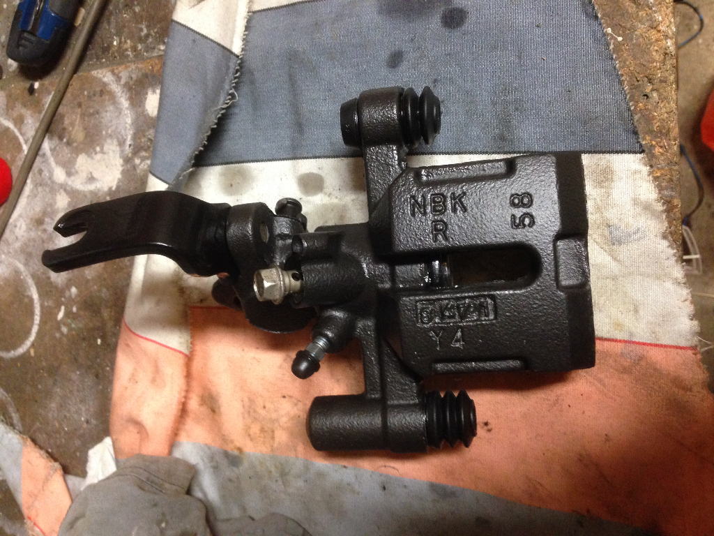

Atelier frein aujourd'hui, un petit coup de noir mat HT sur les étriers rezingué et remontage avec un kit joint neuf :

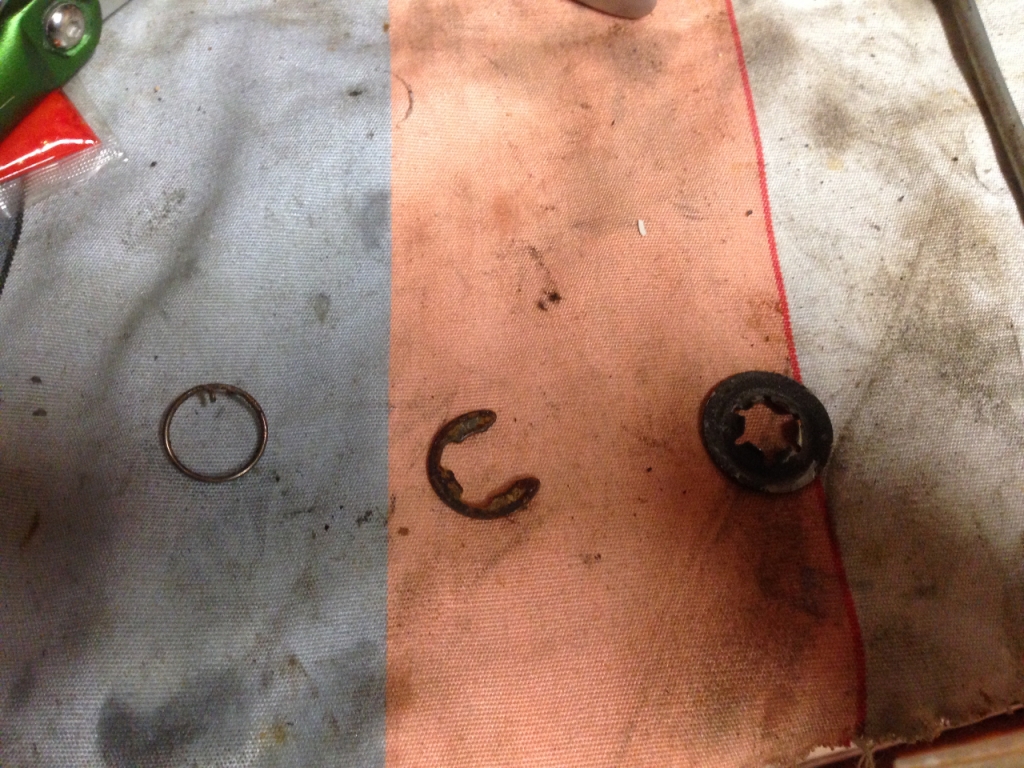

Par contre il me reste ces pièces et je vois franchement pas ou elles vont (faut dire que ca fait quelque temps que j'ai démonté...)
Message Publié : Dim 18 Jan 2015, 19:51
Message(s) : 3819
Le circlip semble etre le numero 4
Le reste je vois pas :?
Message Publié : Dim 18 Jan 2015, 19:56
Message(s) : 6971
non le circlips et un cirlips intérieur que j'ai déjà monté.
Je crois que le circlips restant et le ressort viennent du mécanisme interne au piston (j'avais essayé de la démonter pour le faire zinguer mais je n'avais pas réussi).
Pour l"arrêt ressort de droite ca me dit plus rien du touit.
Merci pour l'éclaté ;)
Message Publié : Dim 18 Jan 2015, 20:12
Message(s) : 3819
Effectivement!
Message Publié : Dim 18 Jan 2015, 20:16
Message(s) : 3819
Le ressort de droite!
Message Publié : Dim 18 Jan 2015, 20:18
Message(s) : 6971
Ah merci c'est pile ce qu'il me fallait ;)
Pour le dernier de ma photo il viendrait bloquer le ressort du levier, ça semble cohérent.
Merci à toi le mystère est résolu ;)
