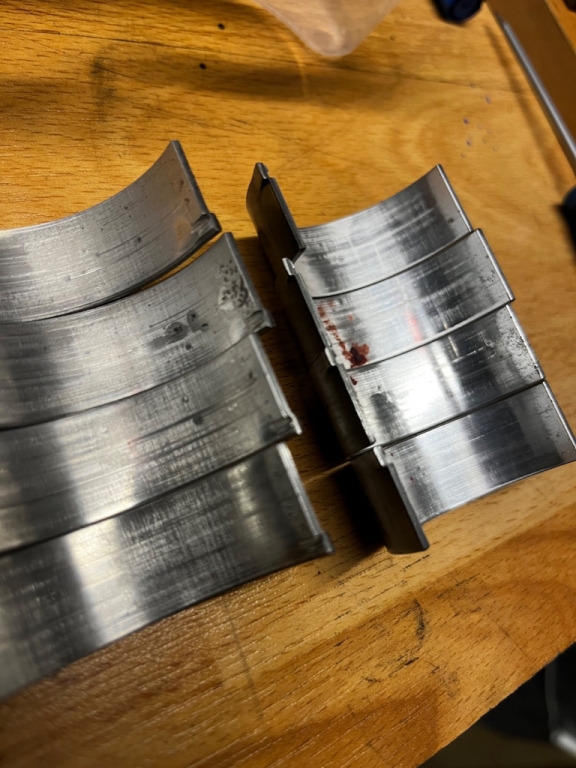

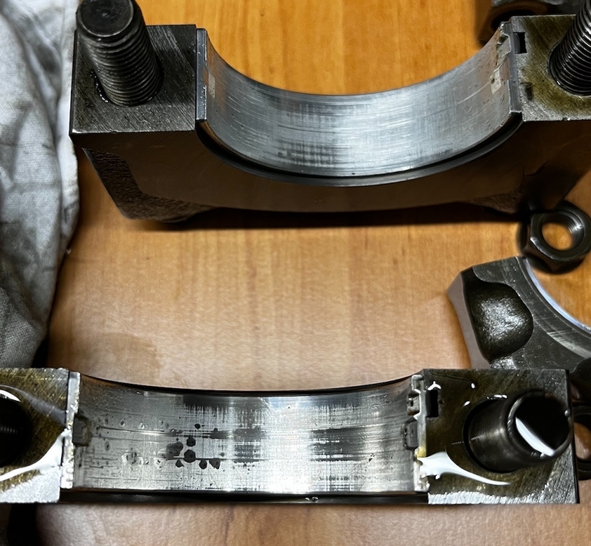

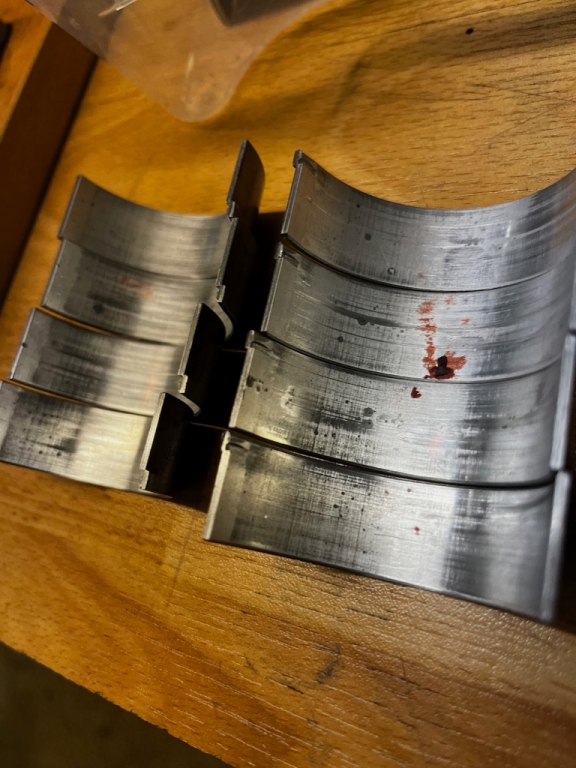

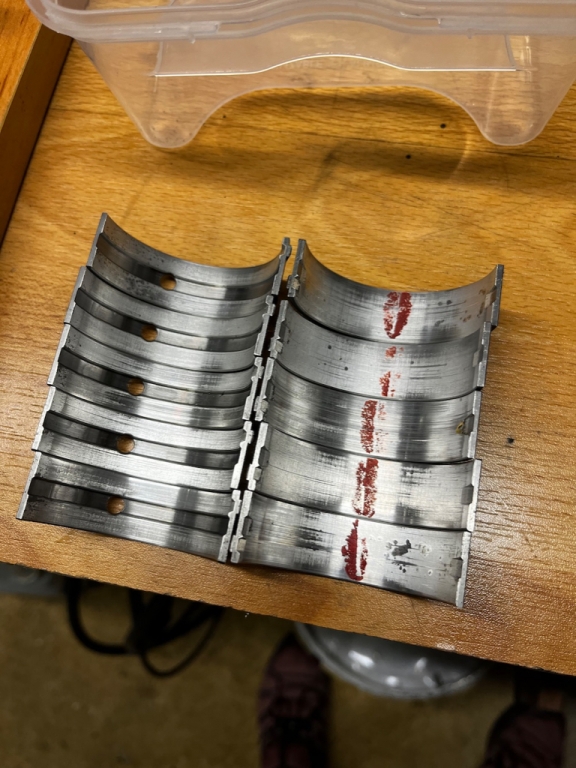

Les coussinets de bielles :

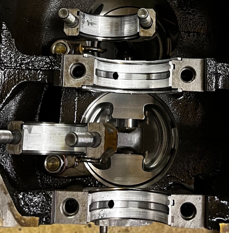

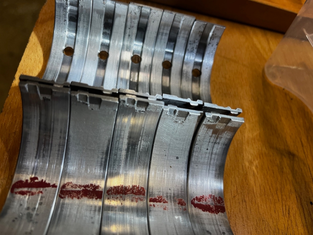

les coussinets de paliers :
On voit bien des impuretés de "collées".

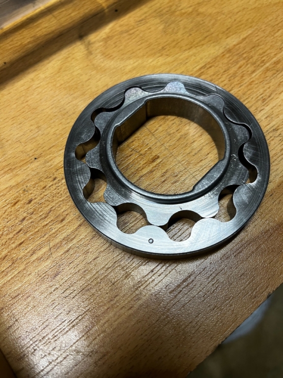

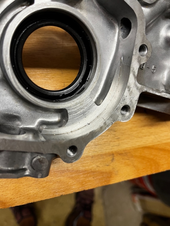

la pompe a huile :
Bref :aie:
je crois bien que le circuit d'huile a vue des cochonneries .....
je vais rajouter une pompe a huile à ma liste de course.

C’est moi ou c’est le plastigage que l’on voit ?
Ou c’est des impuretés qui ont stagné es?

les traces rouges sont les restants de plastigage.
par contre les traces dans les coins des coussinets... c'est bien des dépôts / merdouilles :aie:
Message Publié : Sam 29 Juil 2023, 08:34
Message(s) : 14298
L'ensemble est fameusement marqué :o
