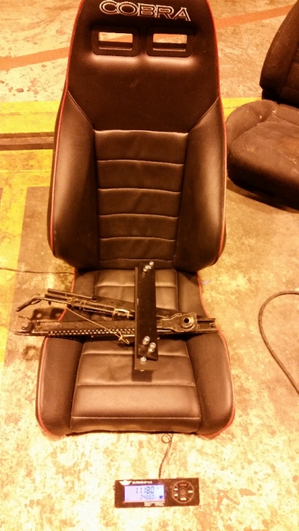

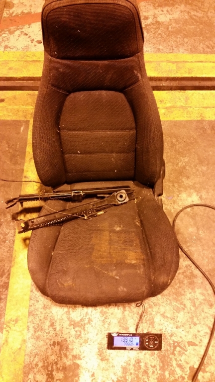

Pesée des sièges :
Ca fait donc 5,46 kg de gagnés avec les deux sièges ! :oui:
@Tonton Tige : ils sont jolis certes mais il va falloir que je modifie les entretoises car elles ne s'y adaptent pas :sic:

Merci Cobra... pourtant c'est bien le modèle d'entretoise pour ce siège/MX5 d'après eux :aie:
pas grave, ce ne sera qu'un détail pour moi de les modifier ;)
