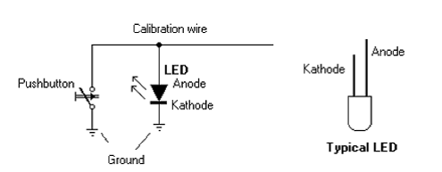

Un schéma dont je me suis servi pour voir qui allait où et câbler correctement le bouton poussoir avec la LED pour recalibrer la sonde:
Et la partie pour la calibration:
Normalement avec ça, tu sais où va chaque câble de la LC1.
