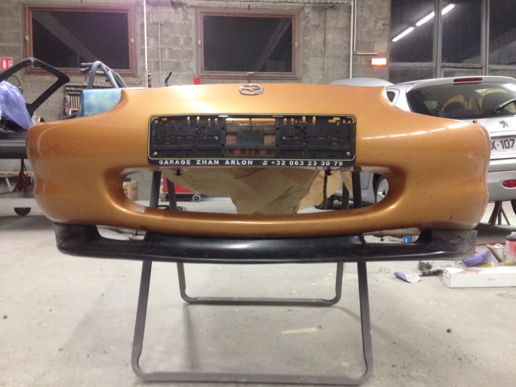

Pour les entrée d'air je pensais me prendre sur les bouches d'airs de la lame type Garage vary.
Le vilo a déjà été ébavuré au disque à lamelle avant équilibrage, j'ai déjà la plaque comme c'est un bloc de NBFL et j'attends la plaque de la CG de Romano ;)
Voici les entrées d'air :
