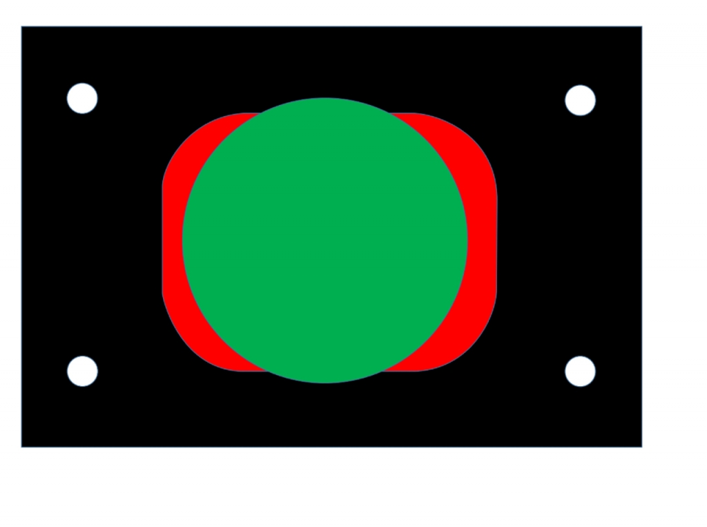

La sortie est bien une Vband en 63.5mm (2.5''). Pour l'entrée, ci joint une supperposition quasiment à l’échelle entre une T25 (en rouge) et celle du turbo (en vert)...
d'où l'idée de faire (faire) une bride de transition sur mesure d'épaisseur de 15-25mm (à déterminer + épais => transition plus douce donc pas/moins de turbulences Mais encombrement à gérer et transmission d'un moment plus élevé sur la bride du collecteur et les points de fixations (on éloigne le poids du turbo...)
