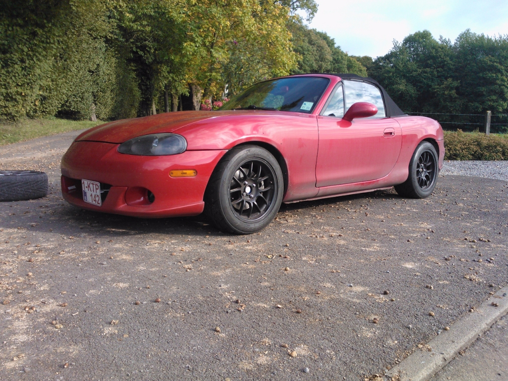

NC avec des jantes de RX7 :love:
Je ne sais plus monte j'avais sur les miennes mais c'était pas des gros pneus et un peu tirés.
Mais c'était top (et je ne suis pas fana des pneus tirés)
M
Marc, je crois bien que ce sont les tiennes sur la photo ci-dessus :)
BF Goodrich en 225 à l'arrière et Hankook en 205 à l'avant

Tonioo, sur les ex jantes de Marc, ce sont des 205/50 ou 205/45?

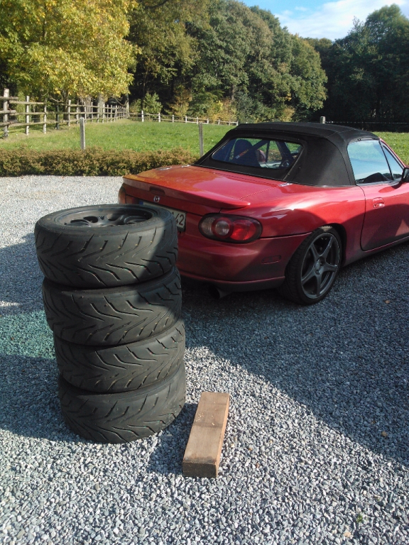

comme deja dis, tout depend du pneus.
ici du 205 sur du 8", le flanc est juste droit, pas tendu.

Oui mais ça depend pas mal du flanc aussi! C'est quoi sur tes photos? 55? 50? 45?
