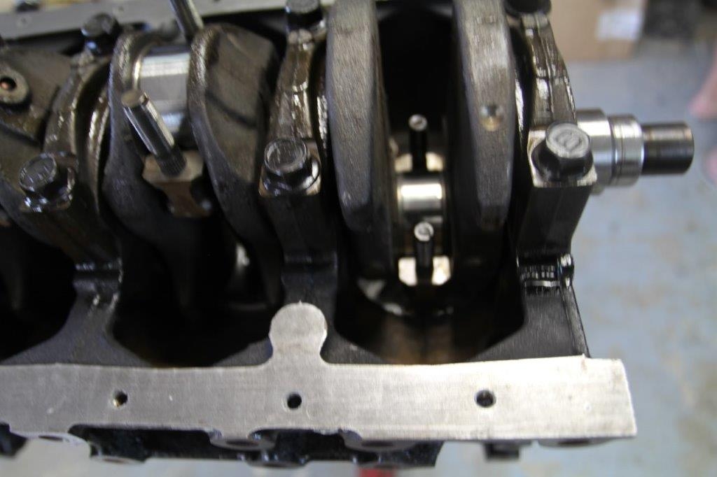

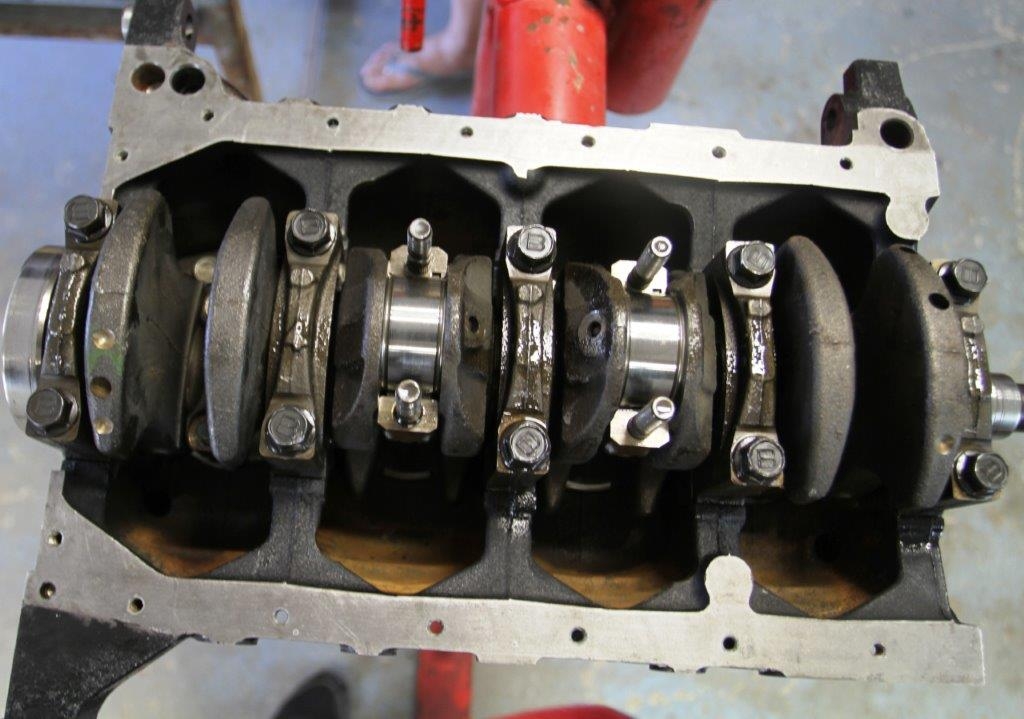

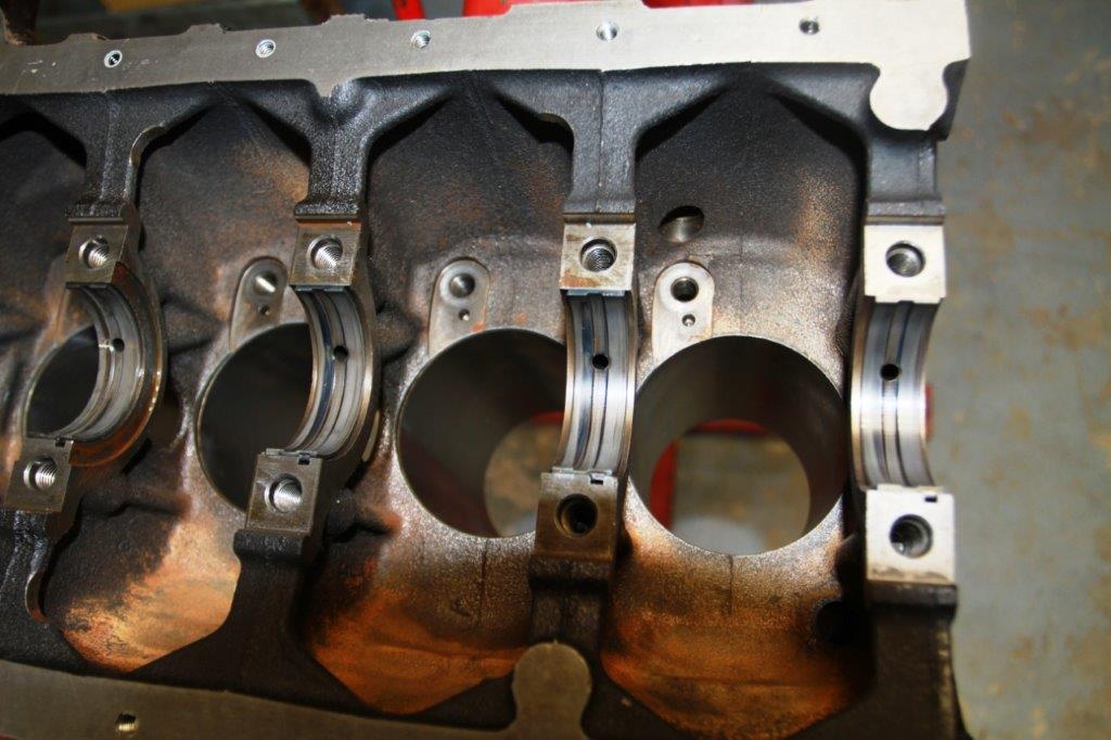

Il faut prendre du temps pour le moteur, objectif Le Mans en Septembre....pas évident avec les vacances on va essayer.

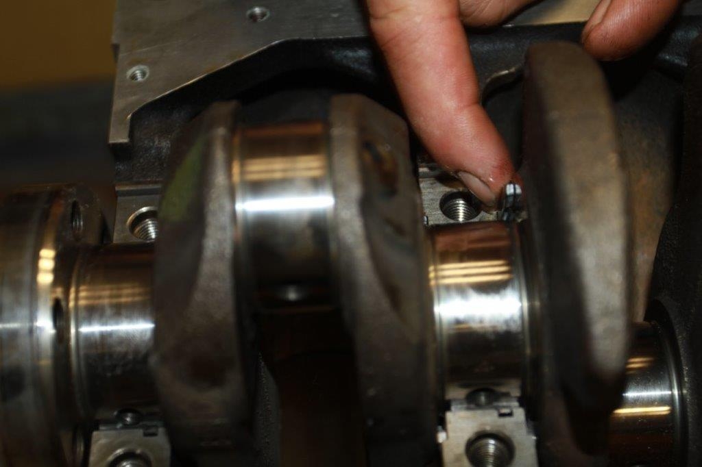

d'abord le Vilo... "plastigage" ou "plastigauge"
les cales, mesure...
Message Publié : Dim 8 Juil 2018, 09:46
Inscription : Ven 2 Mars 2018, 14:06
Message(s) : 147

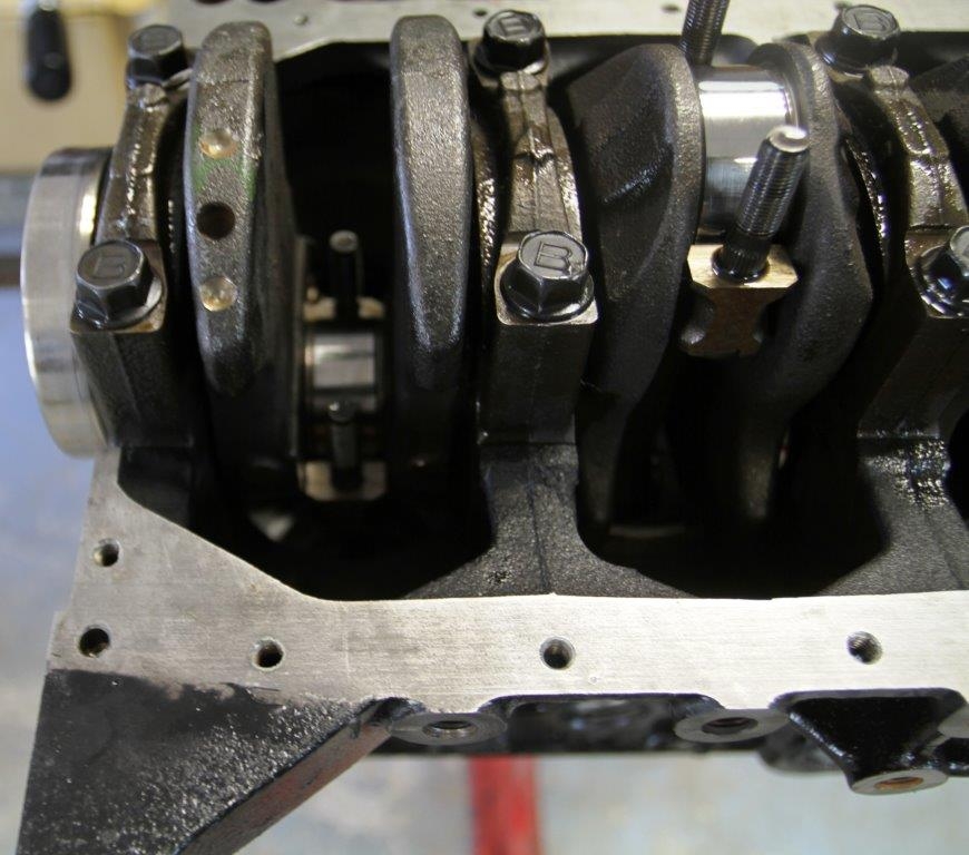

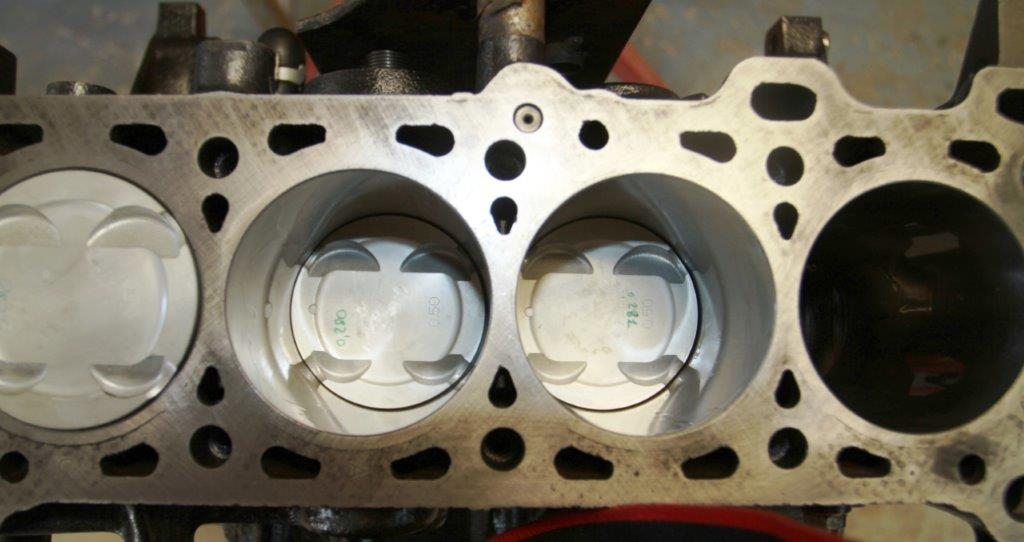

dépose, et montages des "gicleurs" d'huile pour les pistons
remontage vilo, serrage au couple et Bielles pistons...

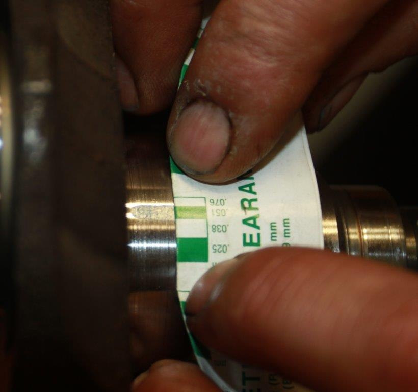

Plastigage
serrage au couple

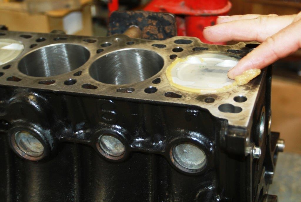

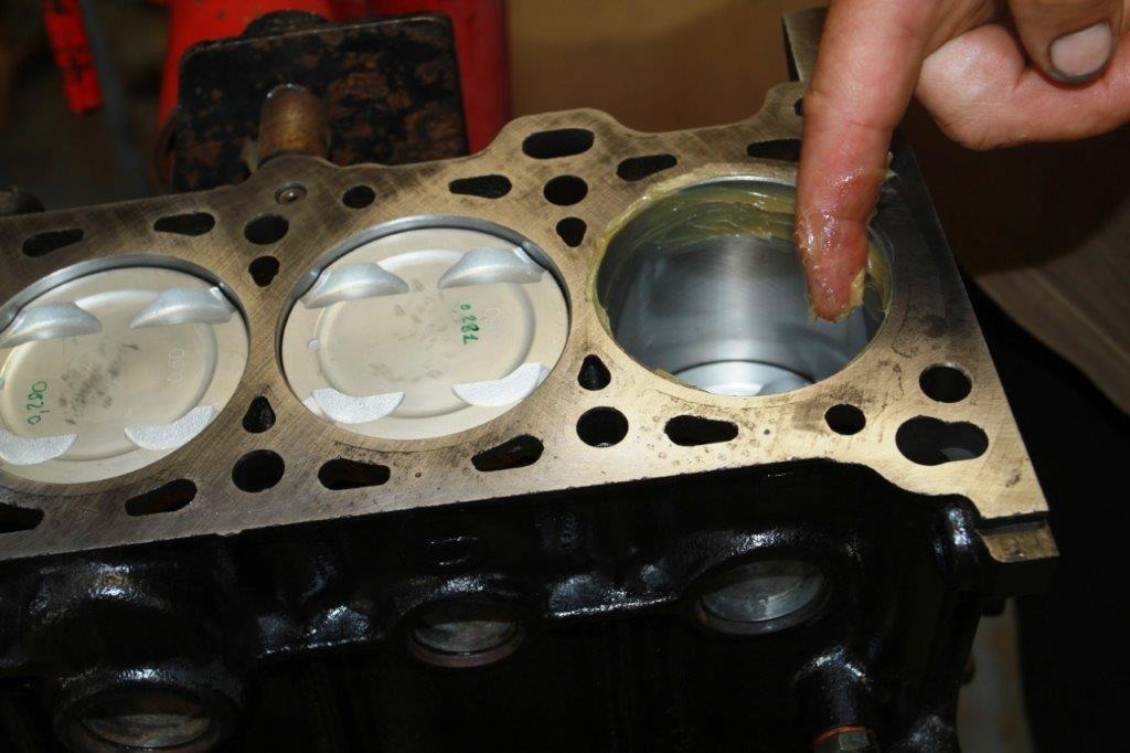

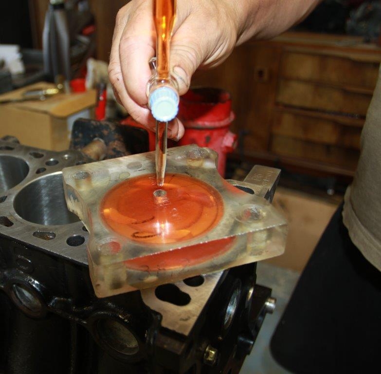

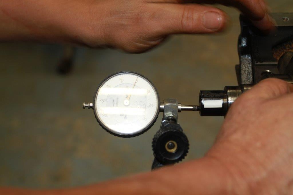

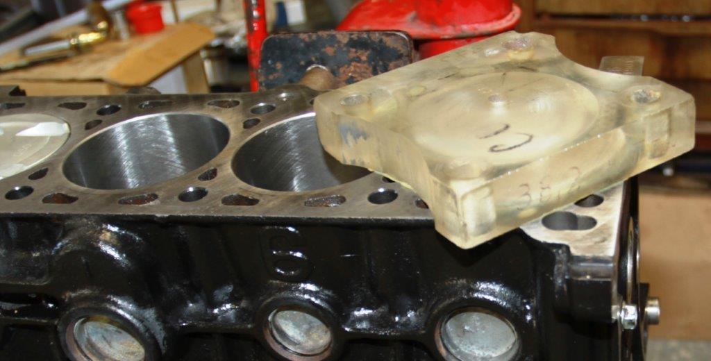

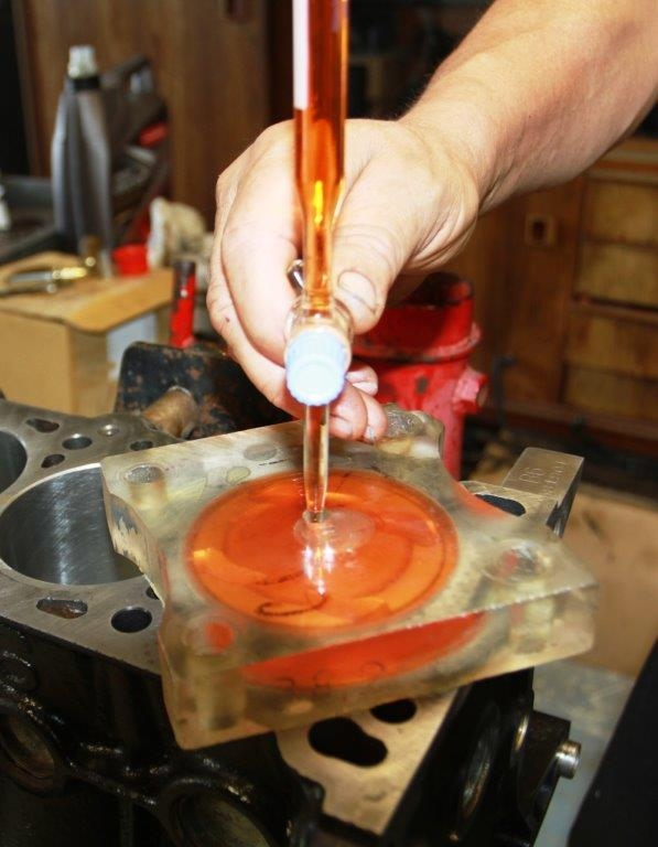

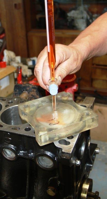

puis prise du volume

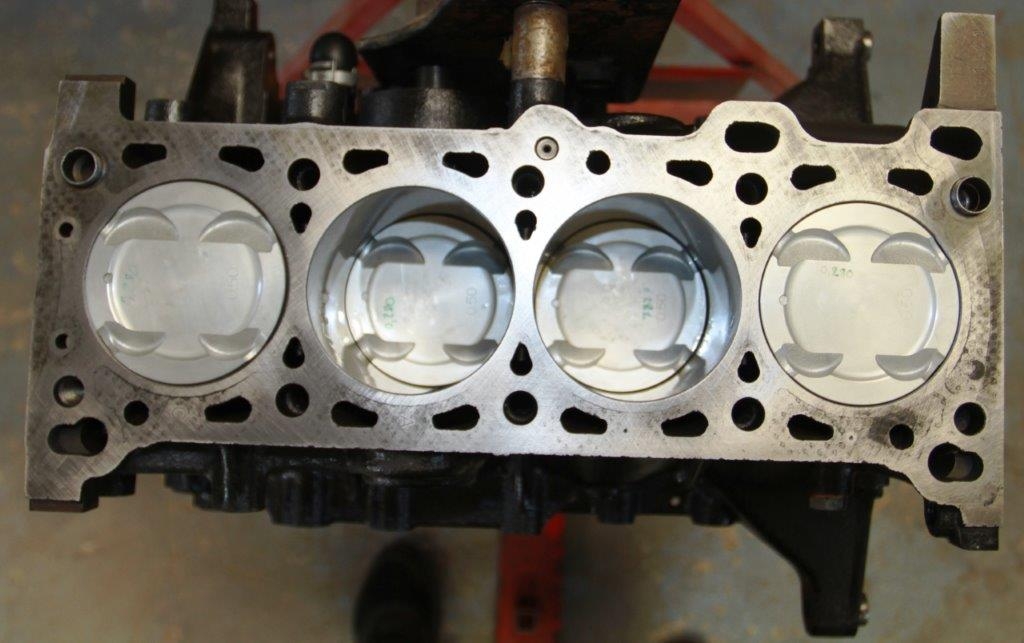

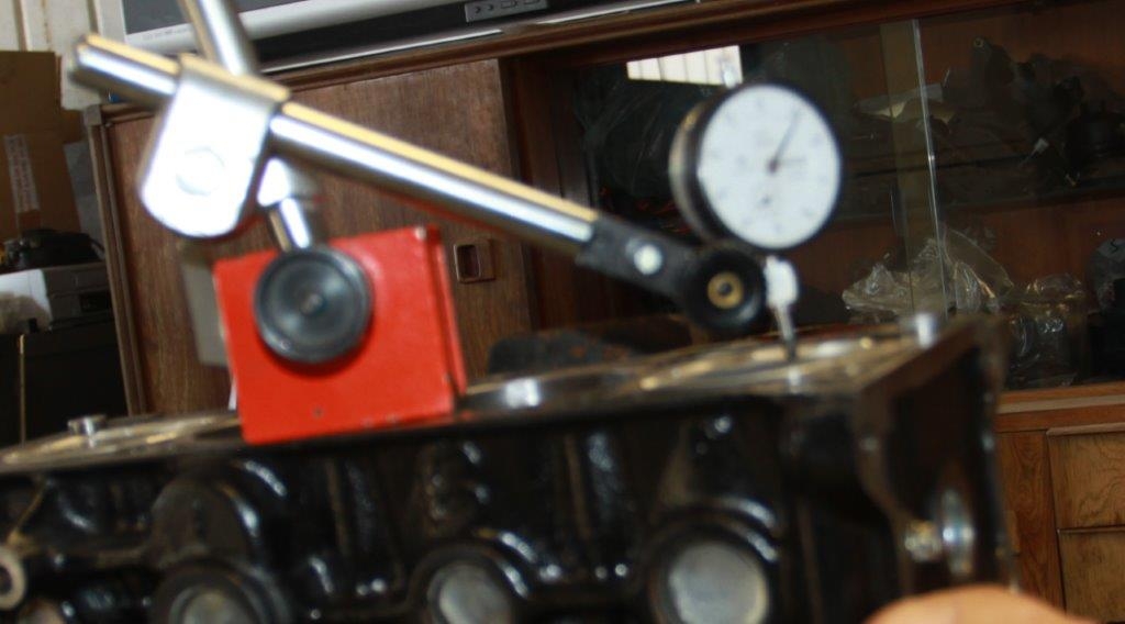

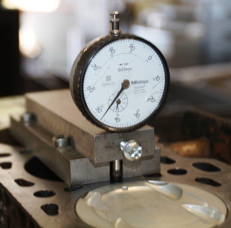

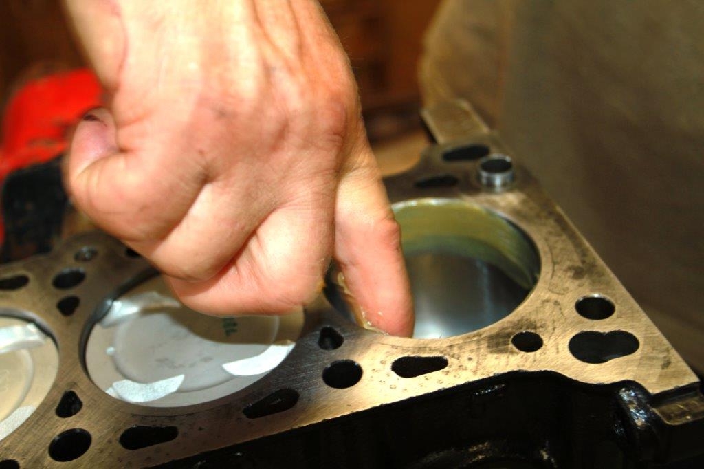

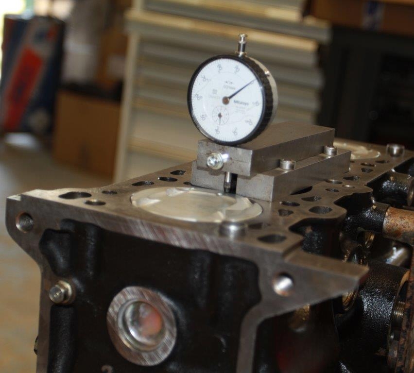

contrôle (prise aux "4 coins du cercle" et moyenne)
Voila, 4 heures de boulot la suite semaine prochaine....

Très intéressant .
Je vois que le travail est bien fait

felinkinkin a écrit :
Très intéressant .
Merci, ce n'est pas toujours facile mais c'est plaisant de faire suivant les règles, ce qui n'est qu'un loisir, j'ai aussi la chance de me faire aider par des "pros".

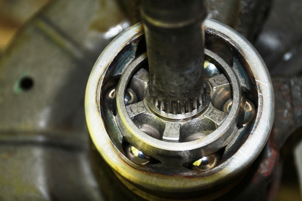

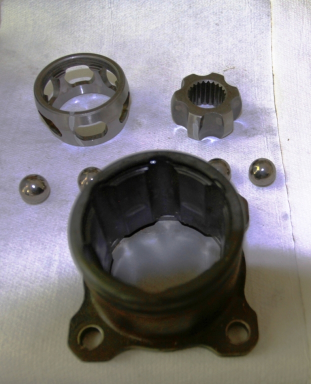

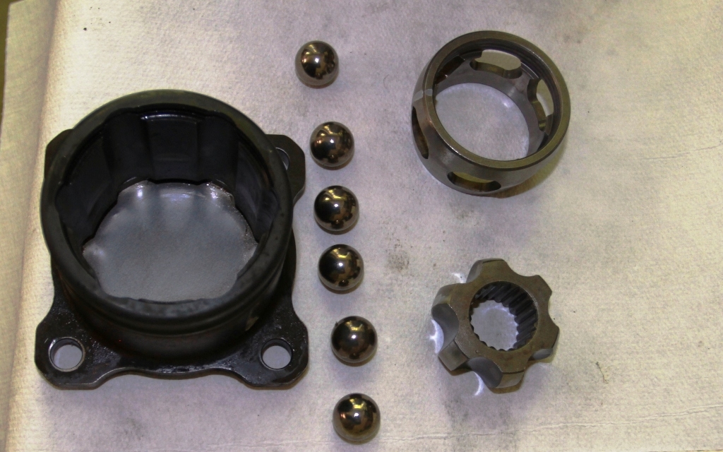

un petit nettoyage et changement des soufflets de la transmission

Quel interet de faire autant de metrologie si tu n'a pasle.droit d'ajuster les.volumes?
