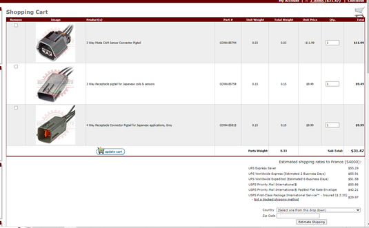

Au final j'ai besoin que de la prise femelle des deux capteurs Nb, AAC et vilo.
Ca fait 100e les deux prises, du fil j'en ai.

Bon au final pour trois connecteurs essayer de chopper un faisceau moteur, pourquoi pas.

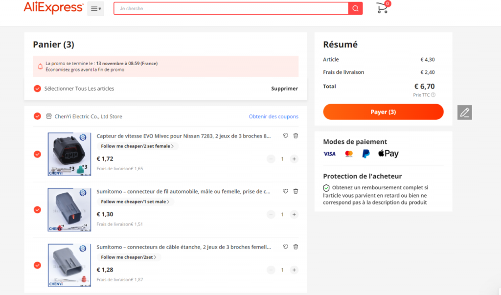

Bon au final même si c'est des copies pour le prix c'est imbattable.

Par contre sur Ali, il ne faut pas être pressé (même si j'ai l'impression que la livraison est assez rapide en ce moment).

Mes dernières commandes sont arrivée en 10 jours, c'est pas mal.

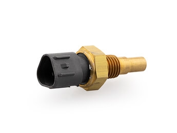

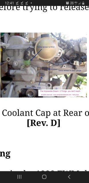

Il me reste le capteur de flotte.
Si j'ai bien tout compris, le capteur de na est divisé en deux, un capteur qui renvoie la température au compteur, et le deuxième qui communique avec l'ECU, probablement pour rouler plus riche à froid.
Cependant le capteur de Nb à trois branches mais je ne trouve pas à quoi elle correspondent, je suis pas sur d'avoir bien saisi le schéma.

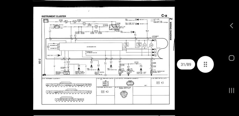

Le montage d'origine sur la NA :

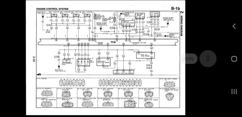

Le Capteur de NB qui remplace les deux autres :
Les pages concernant le capteur :
Donc si je dis pas de bêtise :
Le Violet/blanc V/W part vers l'instrumentation, donc à repiquer sur le capteur individuel d'origine.
Le Noir/Rouge B/R part vers le Pcm 3f qui est marqué sensor ground j'en déduis la masse
Le Rouge/Bleu, R/L Part vers le Pcm, pas d'indication, le signal je suppose.
J'espère ne pas m'être trompé :red:
