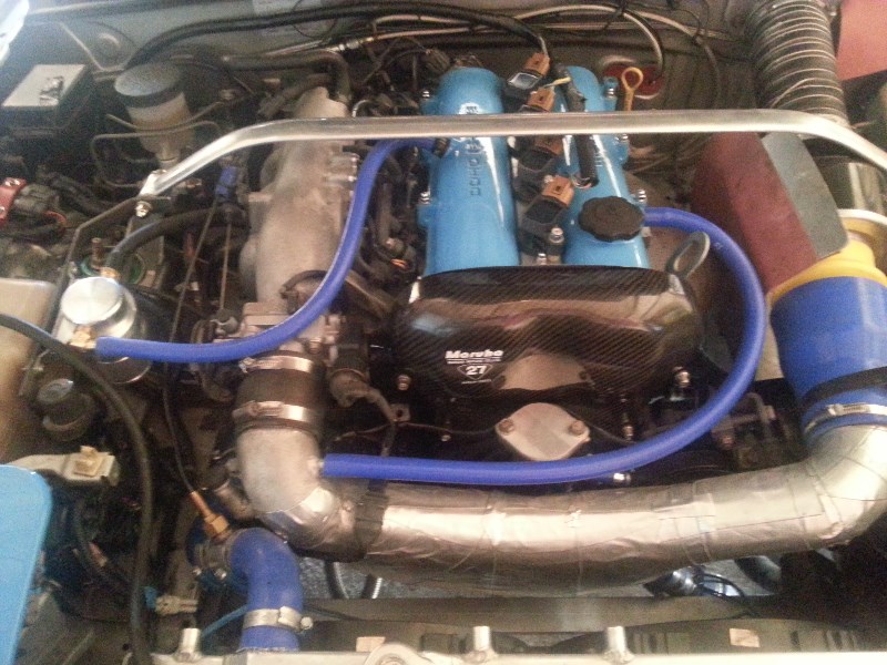

Voila le cache poulie monté :
et aussi l'OCT. La ref à changé car il n'y a plus le petit robinet de vidange.
Le carbone résonne un peu et donne un ptit bruit mais faut être au dessus du moteur.

Une fois le moteur remonté je l'ai fait tourné:
Il monte en température du coté de la grosse durite de retour radiateur, le mano monte régulièrement en même temps que celui d'origine. J'aperçois le LdR qui circule dans le haut du radiateur et vers 90°C le ventilo se déclenche, le LdR circule très vite, le calorstat s'est donc ouvert.
Par contre dans le garage la température ne descend pas et à tendance à monter. Je me dis que dans la garage il fait chaud et pas d'air frais.
Je la sort et je fais quelques km sitôt en route la température coté entrée radiateur descend à 90°C pour ne plus bouger. Pendant ce temps le mano d'origine n'a pas bougé, plutôt bien avant le milieu et lui aussi est stable.
Je fais quelques km comme ca en tirant bien dessus et en plus il fait chaud les températures restent stables :)
Je reviens chez moi et au ralenti en attente de la garer la température remonte à 100°C à l'entrée du garage le ventilo est déclenché mais ne s'arrête pas et ... j'ai fini par couper le moteur. Sitôt arrêté le moteur fait quelques bruits de siphon :sic:
Je comprend pas c'est plus homogènes qu'avant en roulant (tjs 90°C) mais au ralenti c'est pas normal.
Je vais revérifier les niveaux à froid refaire une purge
M
MIATA 1.8 R
Message Publié : Dim 4 Mai 2014, 19:27
Message(s) : 4436
Localisation : Grand Champ 56
PROBLEME RESOLU : il manquait un peu d'eau. Sitôt refait le plein le calorstat ouvre à 90°C et le ventilo se déclenche à 92-95 quelques minutes puis ca descend à moins de 90°C. Je l'ai laissé tourné plusieurs minutes et ca fait le même cycle. :D

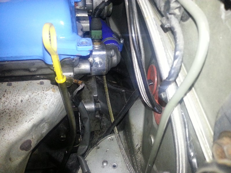

Quand je dis que les COPS sont utiles :
Voila on a accès direct à l'arrière. En passant voici a quoi ressemble maintenant la sortie arrière: plus de durite de chauffage, juste un trou de dia. 7 dans le haut du calorstat.
J'attend le calorstat Maruha pour ouvrir plus bas à 82°C, déjà testé sur le 1800cc
