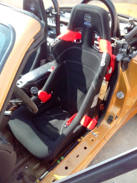

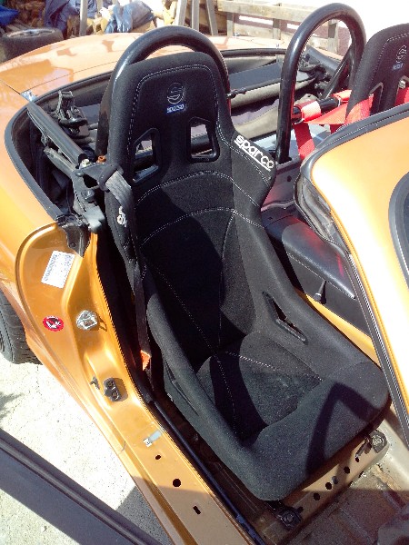

Voila qui devrait faire plaisir au Yacco ;)
Le meme pour moi

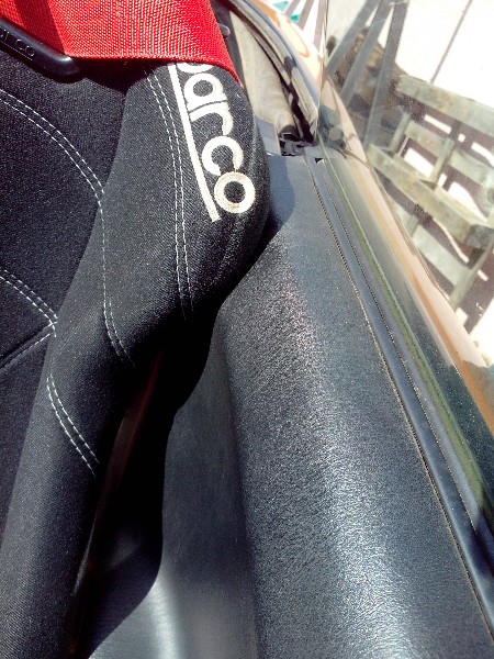

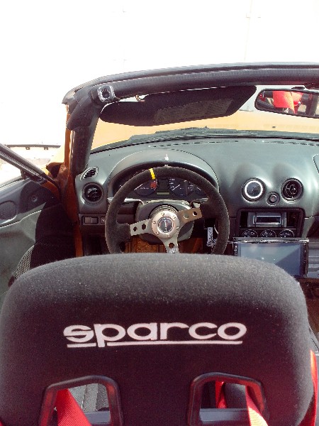

J'ai suivi tes conseils Tonioo, mais visiblement pas assez :oops: j'aurai pu gagner encore quelques précieux centimètres. Ca touche quand meme beaucoup moins que le RRS, là ca appuie à peine, le RRS j'étais obligé de claquer la porte :aie:
La position de conduite semble très légèrement décalé à gauche. A vérifier lors d'un essai routier.

Bon bah j'ai fait ma photo cet après midi, t'as été plus rapide :aie:
Du coup pareil, mon siège est légèrement décalé sur la gauche, mais ne touche pas la portière (ou à peine).
Ce n'est franchement pas gênant pour la conduite.

Yes c'est propre, beau et ce sera confortable pour le passager ! Beau boulot :jap:
