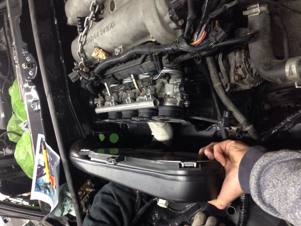

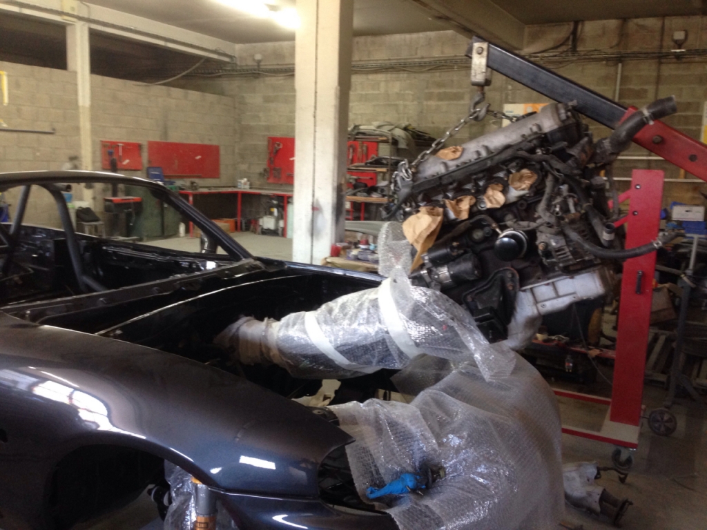

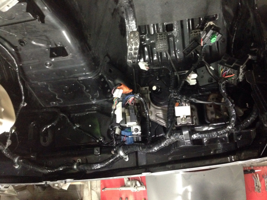

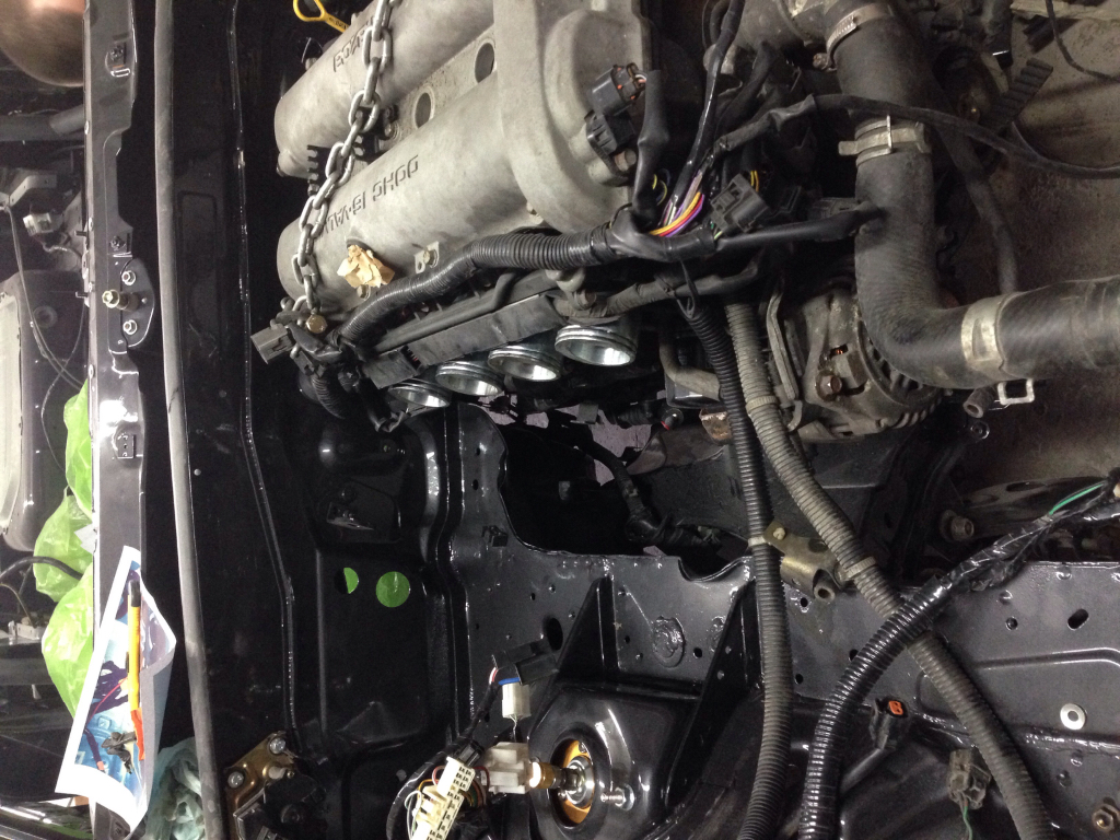

Aujourd'hui c'était opération mise en place du faiseau élec et groupe moteur boîte
Un peu galère car le but était de rentrer l'ensemble sans abîmer la peinture...
Il y a de la place qui a était fait autour de la culasse histoire de monter les 4 pap et le 4/2/1 ;)
Pour rappel de la config transmission :
Bv6, volant moteur allégé et embrayage exedy, pont avec torsen et couple conique de KIA.
Pour le moteur :
Moteur bp4w, collecteur 421, 4 pap, MS3, COP mais la base reste un moteur OEM non modifié. Seule la pompe à huile a été modifiée (augmentation de la pression maxi) et passage sur des coussinets de vilo full rainurés.

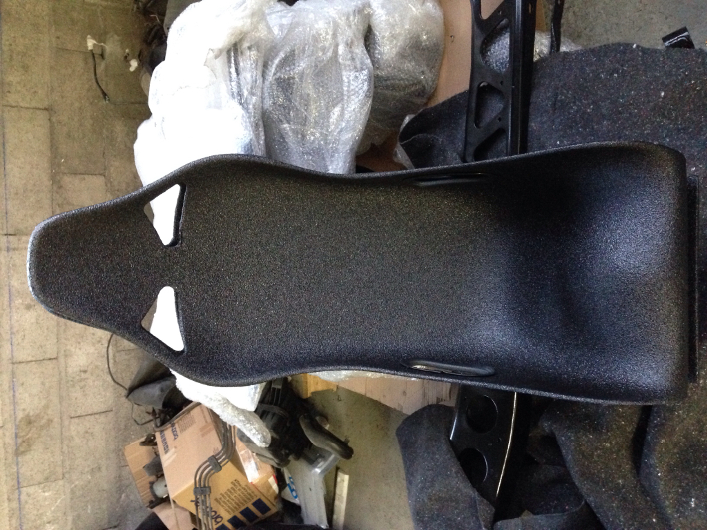

patST a écrit :
je suis quasi assis sur le plancher avec mes sièges donc pas de risque malgré ma taille.
La flemme de rechercher dans les 63 pages, tu as pris quoi comme sièges ?

Kuro :
J'ai augmenté mon vmax pour 2015 car en 2014 c'était 166 en fond de 5 ;)
Tonton : j'ai des sièges en fibre sans mousse, en gros des trucs super light ;)

Message(s) : 5586
c'est pas un peu masochiste un siège comme ça?
Voir sadique quand tu prends un passager à bord?
bref tu ferai pas dans le sado-maso maintenant, tu as une combinaison noir aussi nan? :cyp: :lol:

Message(s) : 2303
pour avoir presque les mêmes (JR composite), je peux t'affirmer que ce n'est pas aussi inconfortable que ça en a l'air ..... mais c'est sûr que c'est pas le fauteuil de Mémé !
