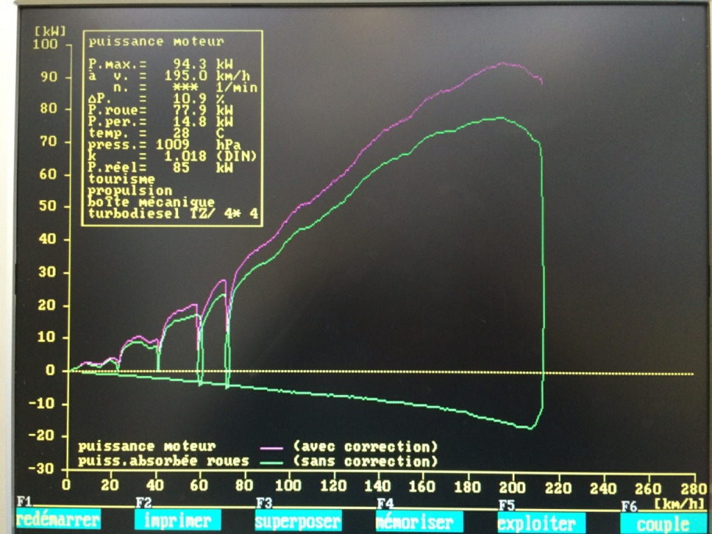

Des nouvelles de la G&B dont je me suis séparé mais qui n'est pas très loin (15km) et je peux encore la conduire de temps en temps.
le nouveau propriétaire l'a fait passer au banc, résultat : 130ch
Je suis assez content même si je m'attendais à un peu plus
M

Cool que tu puisse suivre ton ex auto
Sympathique réultat!
Il serait intéressant de voir les courbes, notamment celle de couple et à combien il culmine :geek:
Malgré la puissance similaire je pense que tu as un moteur bien plus souple que le mien (mais avec un couple un peu inférieur du au RV moindre)
Pourrais tu nous rappeler ta config stp?

A priori c'est régulier. Ça à été fait à un lycée. Ça à l'air de plaire au nouveau proprio
La config:
Megasquist 2
Travail fait sur les ACC par l'ancien proprio mais supposé seulement. Quand elle était en Angleterre.
Crayons qui replacent les bobines
Papillon dia. 61 ou 62mm avec entrée admission bien raccordée
Admission en dia 70 jusqu'à la baie de pare brise
J'ai toujours trouvé ce moteur "bien plein"
M
