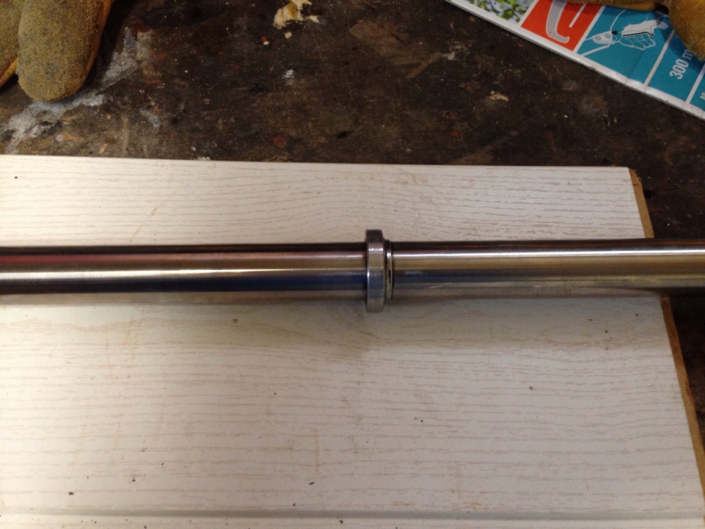

J'ai récup 2-3 pièces ce matin:

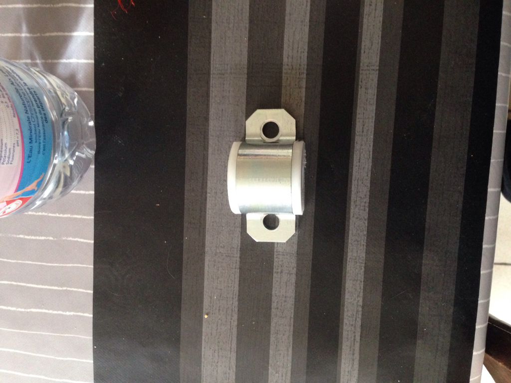

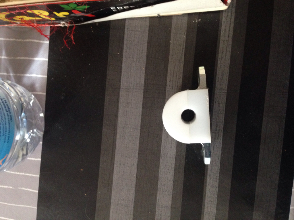

Paliers de barre stab et colonne modifiée:

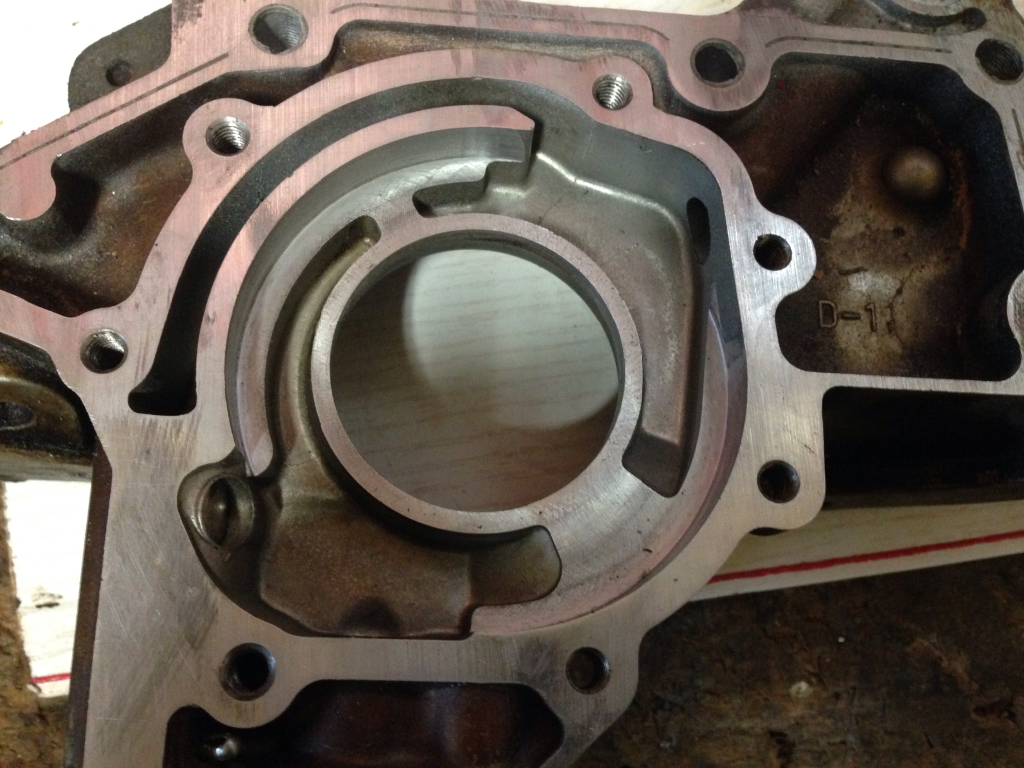

J'ai également fait modifier une pompe à huile de NB HS pour y monter mes internes de NBFL, je posterais des photos ce week après contrôle des jeux et mise en peinture.

WANT!!!!!! :bave: :jaime:
Elle est ultra fine ta barre stab :etonne:
tu as une 11mm à l'arrière?

Oui oui c'est l'ar OEM

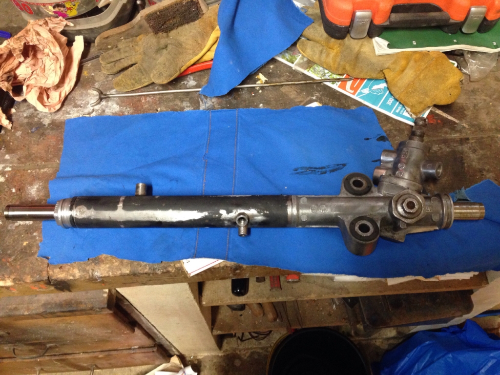

Crémaillère assemblé pour tester le fonctionnement à la main, elle tourne nickel à la min.
Voici le corps de pompe de NB HS qui a été modifié pour installer des internes de NBFL.

Tu as toujours la Da?
En quoi a consisté la modif? rayon de braquage plus court avec les composants de direction de la nbfl?
EDIt: j'ai eu la réponse sur 2thering.
Message Publié : Dim 3 Mai 2015, 18:10
Message(s) : 6981
par contre j'ai une colonne de NA non assité à vendre bientôt ...

N'oublie pas ça PatST
http://www.miataroadster.com/miataroadster/miataroadster-delrin-solid-steering-rack-mounts/mrsrmknb/i-407777.aspx
http://www.mx5france.com/forum/viewtopic.php?f=64&t=16638
Message Publié : Dim 3 Mai 2015, 20:41
Message(s) : 6981
J'y ai passé mais réellement utile?

Tu va pas mettre du delrin sur les triangles et laisse des silentbloc en gomme d'écolier sur la crémaillère :D

Mouai c'est surtout que le kit miata roadster ne comprend pas tous les SB.
Je regarderais cela en hiver pendant le montage du gros bloc sinon je ne vais jamais rouler cette année.
