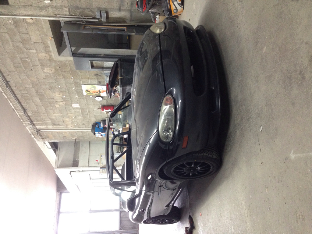

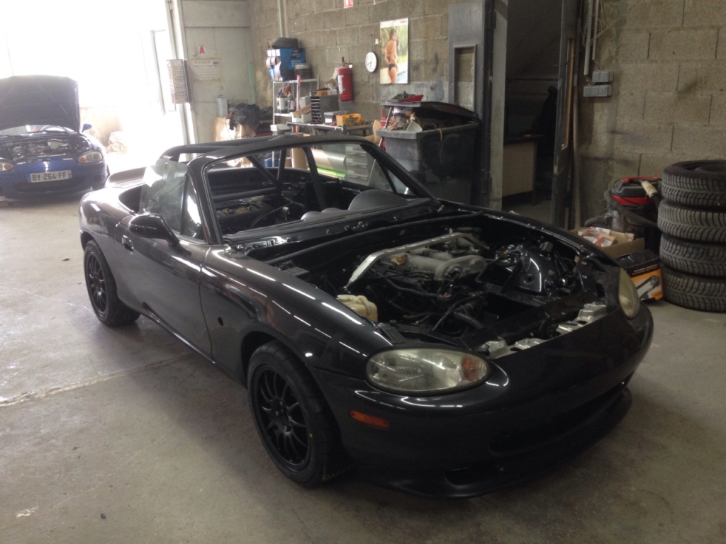

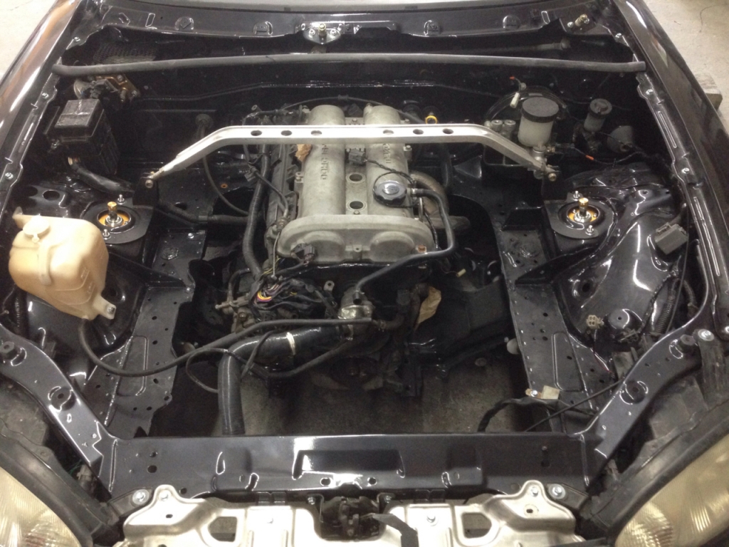

Message Publié : Jeu 14 Mai 2015, 18:16
Message(s) : 6973
Il manque juste le 4 pap complet avec le radiateur dans la baie moteur, ça devrait fraise propre ;)
Message Publié : Jeu 14 Mai 2015, 18:23
Message(s) : 7682
CA avance! Ton étalement AAC échappement est un poil faiblard non?
Message Publié : Jeu 14 Mai 2015, 19:13
Message(s) : 6973
C'est la propal pour l'instant. Il m'a renvoyé les AAC pour que je fraise des carrés pour gagner en temps de te rectif.
Régis a eu la même remarque que toi, je dois appeler le réctifieur pour plus d'infos.

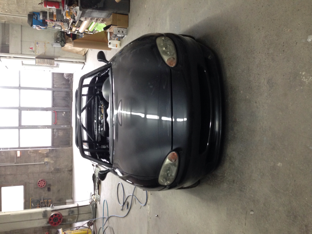

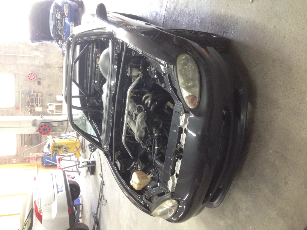

Message Publié : Ven 15 Mai 2015, 19:36
Message(s) : 6973
Travaux du jour, j'attends quelques mètres de tuyau et les raccords pour l'essence et freins ;)
