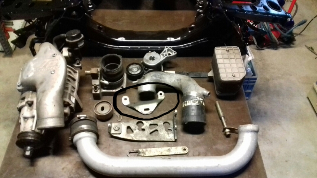

Quelqu'un sait a quoi sert cette platine ? je vois pas du tous .
Entourée en noire
NA 1,6l 1992 Red/White

Désolé ca me dit rien. Vu l'épaisseur c'est une platine peut importante, un support qui doit tenir quelque chose de léger. :?

J'ai trouvé, en gros sur certains moteur il n'y a qu'une vis de fixation de la platine de maintien du compresseur, cette platine viens se fixer a l'arrière de la grosse et se rattrape sur les vis du collecteur
Donc j'en ai pas besoin pour ma 1.6l
