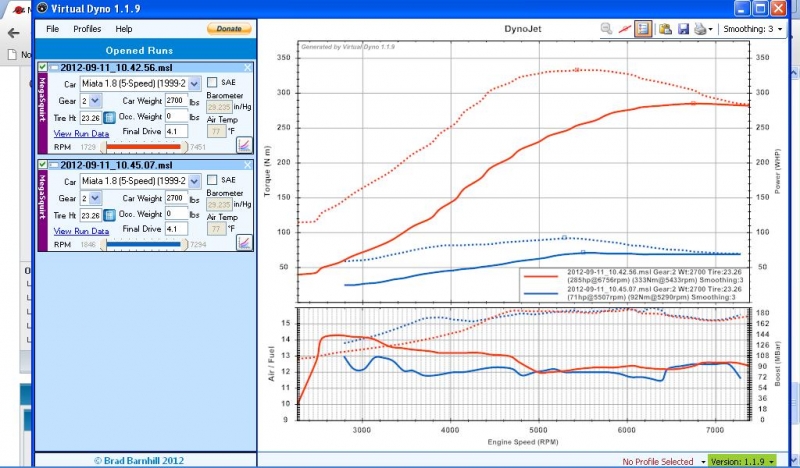

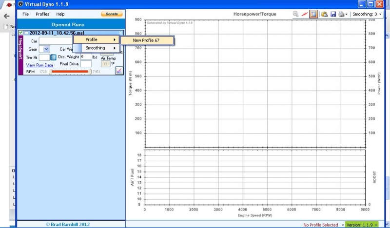

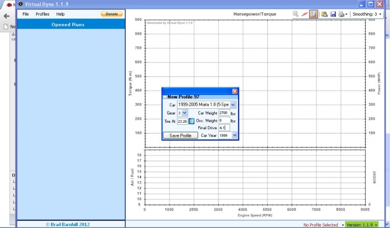

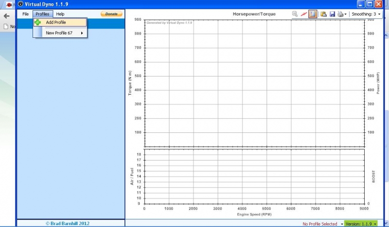

Ce tuto va porter sur l'utilisation d'un petit logiciel très facile d'utilisation, et très utile pour pouvoir comparer les différentes évolutions de nos chères bêtes de course.
Ce tuto ne parlera que de comment l'utiliser avec Tunerstudio, memes'il est possible de l'utiliser avec tout un tas d'autre gestion.
J'ai découvert ce logiciel grace à Jojo les bons tuyaux, avant j'utilisais Powerdyn.
L'avantage c'est qu'il prend directement les infos nécessaire aux calculs dans les logs fait par TunerStudio.

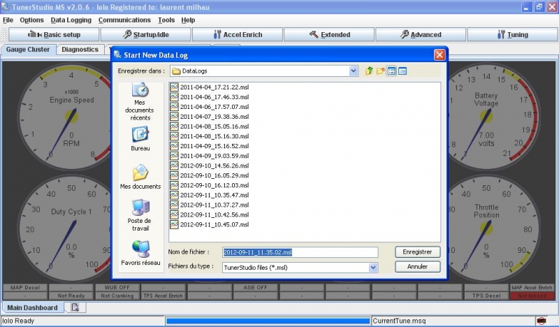

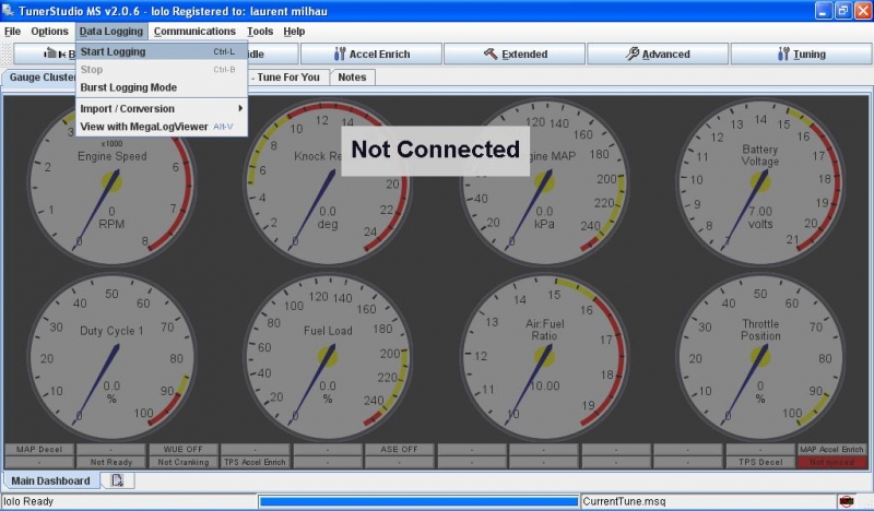

Donc première étape, enregistrer un log sous TS :
Ensuite choisir un nom (ou pas)
Lorsque vous allez appuyer sur entrée (ou enregistrer) le log va débuter.
Le but est d'enregistrer un "run" en WOT (ou pied au plancher).
Virtual dyno sera capable ensuite d'effacer toute les parties qui ne l'interesse pas.
Il ne faut faire qu'un seul run par log, sinon virtual dyno ne pourra pas l'interpréter.
Il est possible théoriquement de logger sur n'importe quel rapport MAIS sur les rapports courts il est possible que les résultats soient moins cohérents, car la courbe de richesse sera moins belle ou comme dans mon cas, le turbo n'a pas le temps de s'exprimer à 100%.
Il est évident que faire un fond de 4 sur route est très fortement déconseillé, donc pour moi le meilleur rapport est le 3ème.
Bref une fois le log en poche, il faut donc télécharger Virtual dyno : http://www.bradbarnhill.com/projects/VirtualDyno/

La première chose à faire est de créer un profil (un véhicule) pour ne pas avoir à le refaire à chaque utilisation.
Rien de compliqué, renseignez bien vos dimensions de roues, poids et démultiplication sinon les résultats seront faux.
Avis aux proprios de NB BV5: le rapport final est faux ; il faut mettre 4.1 (pour la plupart des NB)

Une fois le ou les logs chargés il faut cliquer droit dessus puis "profile" et choisir son profil.
et comme par magie une courbe apparait :
Si le résultat parait abérant (comme la courbe bleue) vérifiez le rapport engagé. Dans cet exemple j'ai volontairement mis 2 alors que j'étais en 4.
Voila ce n'est pas compliqué.
Mais surtout ne pas prendre ces chiffres pour valeurs "réelles" mais plutot à utiliser comme baromètre des futures modifications.
