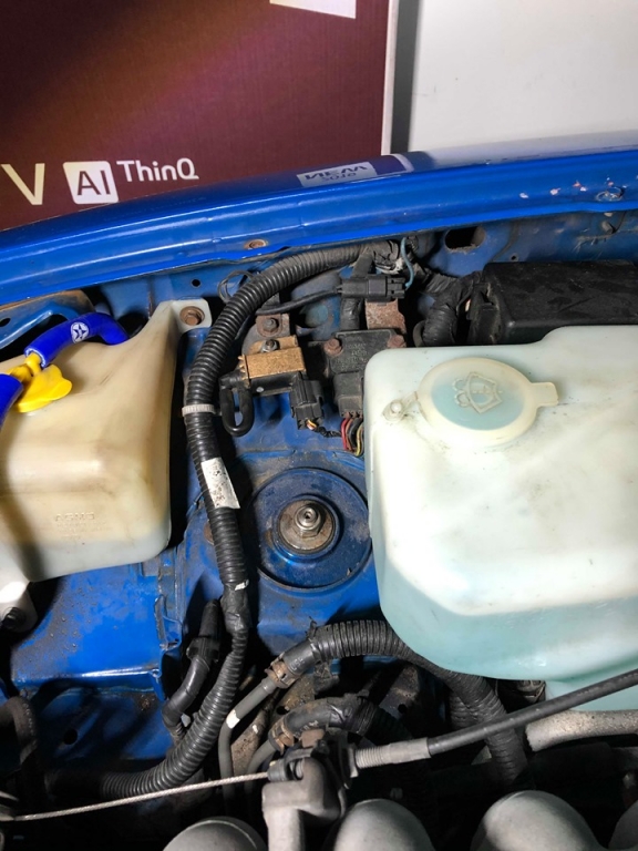

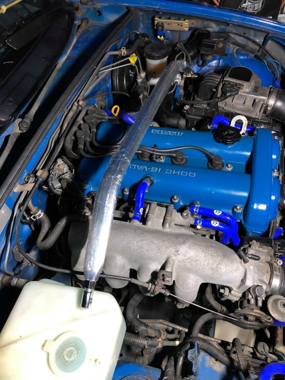

J'ai pour idée de passer un peu plus de temps sur circuit cette année et je compte donc mettre une barre anti-rapprochement à l'avant pour améliorer le train avant.
Voilà la barre que j'ai acheté : https://www.europetuning.com/pieces-tuning-mazda-mx5-type-na-89-97/4059-roll-bar-arceaux-mazda-mx5-02771-3700890604308.html
J'ai une mx5 NA 1.6l 115cv de 1990.

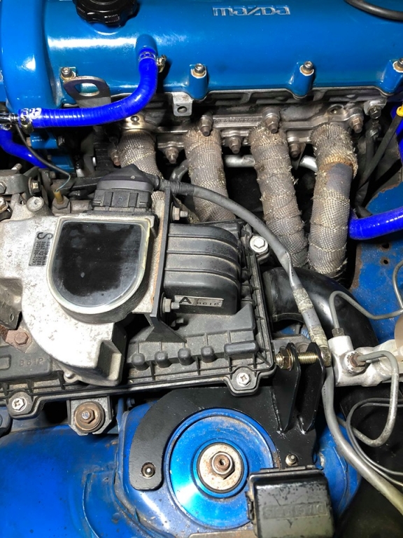

Mais quand j'ai voulu la monter, je me suis retrouvé face à un problème : ça passe pas :aie:
Soit le filtre à air bloque, soit le réservoir lave glace...
- Du coup, avez-vous des bonnes barres anti rapprochement à me conseiller qui pourraient se monter sans changements ? (apparemment celle que j'ai n'ai pas d'une très bonne efficacité)
- Des idées pour que ça passe ? Changer le réservoir de lave glace pour un plus petit ?
Merci d'avance ! :bien:

Il existe des petit réservoirs de lave glace qui te permettront d'installer ta barre anti rapprochement :jap:

si tu tournes tes supports de barre, ça ne passe toujours pas ? Barre à l'avant du support au lieu d'être à l'arrière de ce même support ? :?

je doute que cela passe a travers le débitmètre :D

comme dit plus haut petit reservoir de lave glace de nb (anglaise ou non) ou lave glace de suzuki cappucino (a acheter en Asie sinon ca coute une blinde) a installer dans la baie de pare brise

J'ai commandé un petit de 2l du coup sur IL Motorsport :bien: 30€ de moins que chez Mecatechnic...
