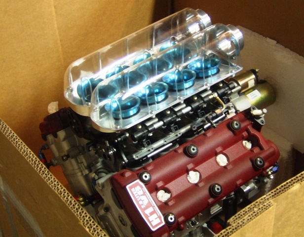

- La boite à air avec un filtre (Air Box):
Il existe de nombreux montage maison, en alu, en fibre ... j'ai rencontré un Grec qui est partit d'une bouteille en plastique gros format pour prendre la forme et créer sa boite à air :
[list=]http://farm6.static.flickr.com/5290/5269175535_82a76dfb79.jpg[/list]
Pour rejoindre Régis dans ce qui est dit plus bas :
Toda (spécialiste Toyota), fait cette petite chose pour environ 1500$ :
Dernière solution, le made home, ça marche pas mal aussi, comme ici :
http://rossobloggy.blogspot.fr/2010/10/ ... ilter.html

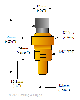

- l'IAT ou capteur de température d'admission (Intake Air Temperature) :
Ce capteur sert comme son nom l'indique à contrôler la température.
Il m'a été livré avec la gestion MegaSquirt.
Je reviendrais dessus plus tard .

Si vraiment vous voulez voir vos belles trompettes, une soluce de type plenum transparent sera préférable (largement meilleures d'un point de vue perf/filtration/ bruit )
Comme sur le V8 Hartley (2 moteur de hayabusa, monté sur Ariel Atom)

Moi aussi j'aime bien voir les trompettes, façon Ferrari 250 etc...
mais à part avec des plenum et BAA transparent , la vision des trompettes est une chose du passé si l'on cherche performance/fiabilité (filtration)/contrôle du bruit
Au pire on peu imaginer une solution pour les montrer lors des show statiques et revenir à une solution performante pour poutrer une fois l'auto en action
