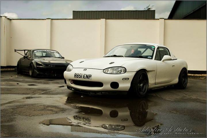

Message Publié : Lun 5 Mai 2014, 18:25
Message(s) : 6941
Sur NB ça donne quoi?
Message Publié : Lun 5 Mai 2014, 20:12
Message(s) : 14298
Message Publié : Lun 5 Mai 2014, 20:18
Message(s) : 6941
Merci, tu tapes quoi sur Google?
Message Publié : Lun 5 Mai 2014, 20:22
Message(s) : 14298
j'avais trouvé les photos en cherchant des photo d'mx5 avec des jante compomotive.
