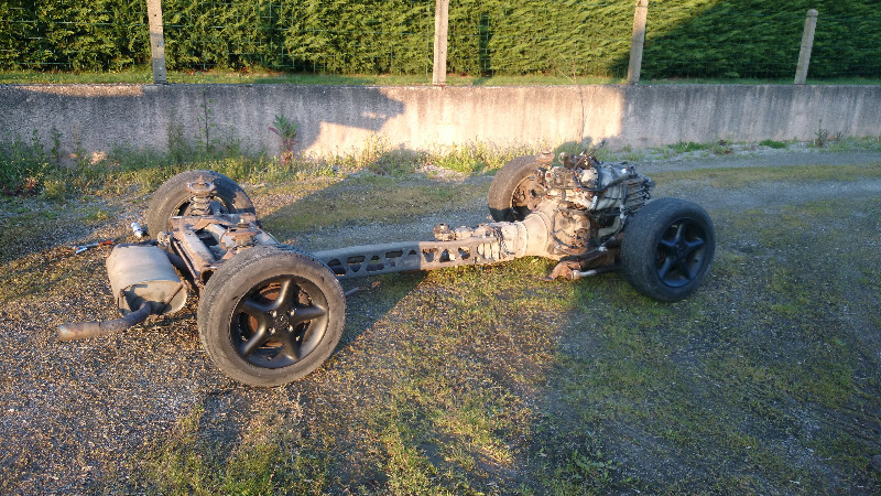

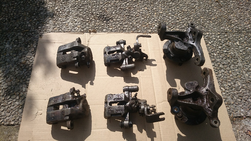

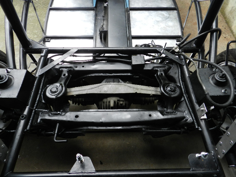

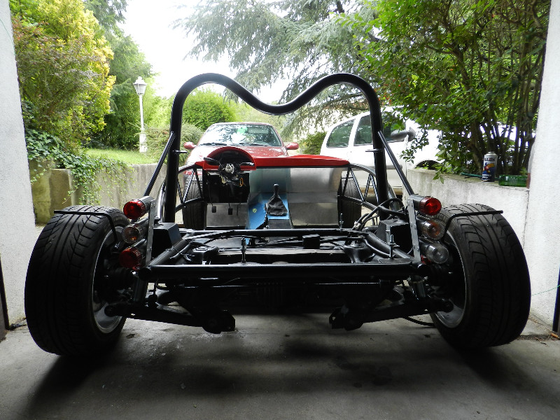

Bonjour

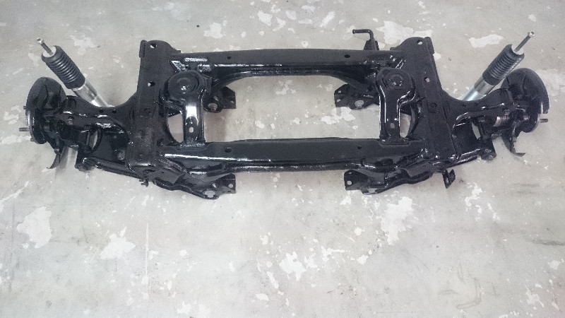

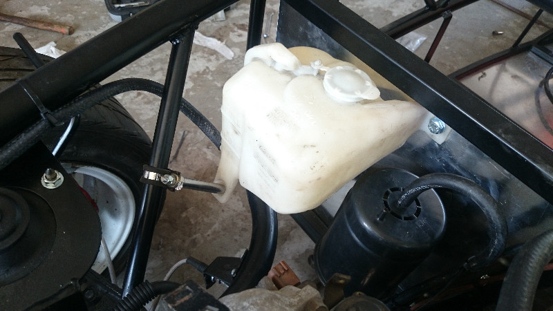

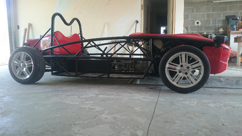

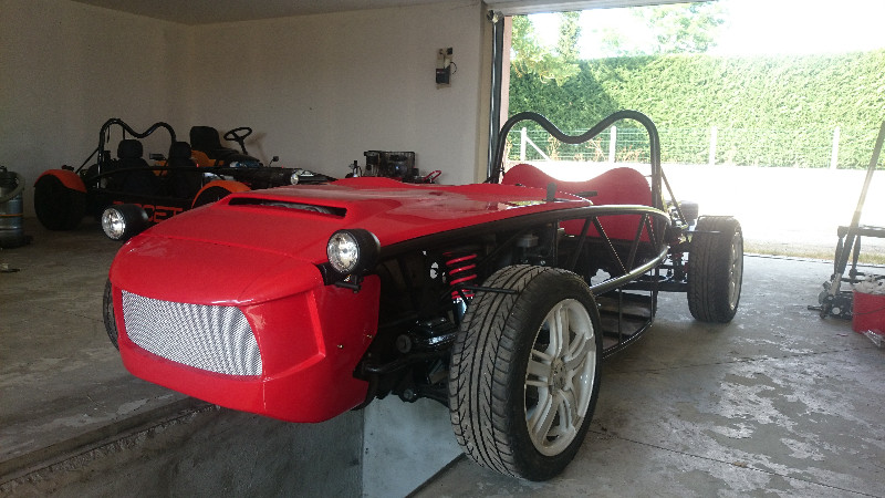

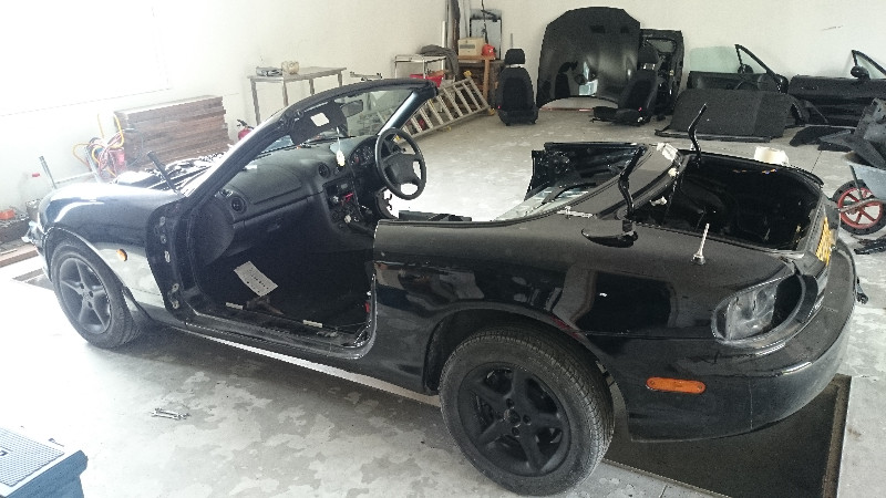

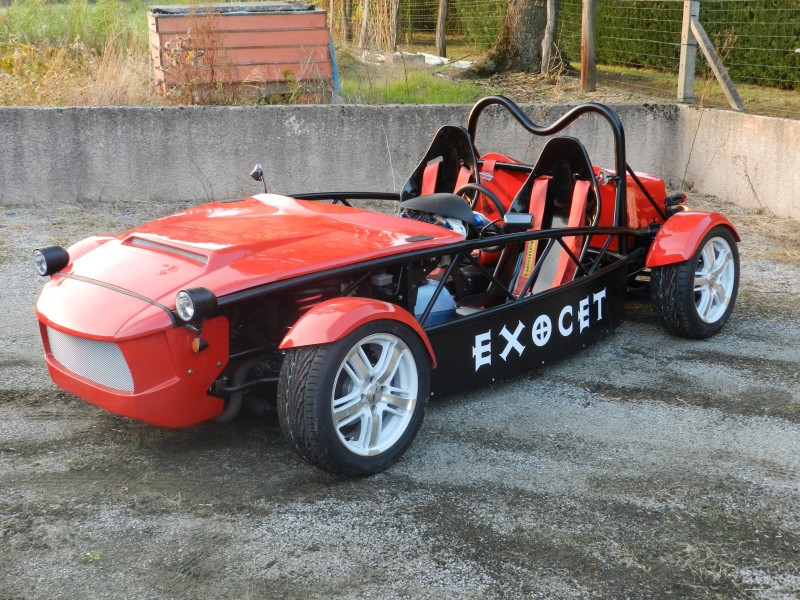

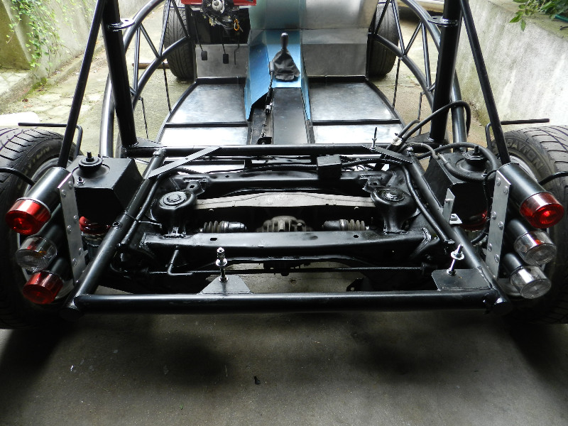

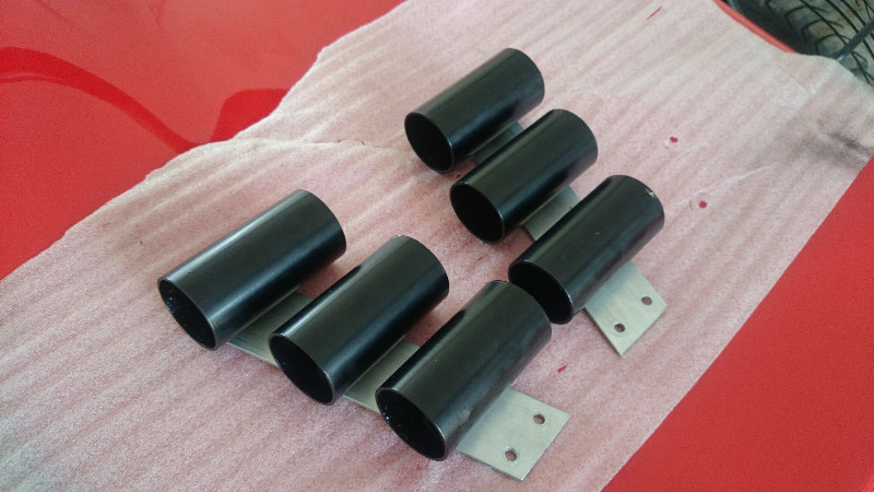

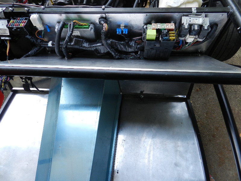

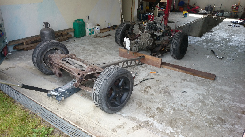

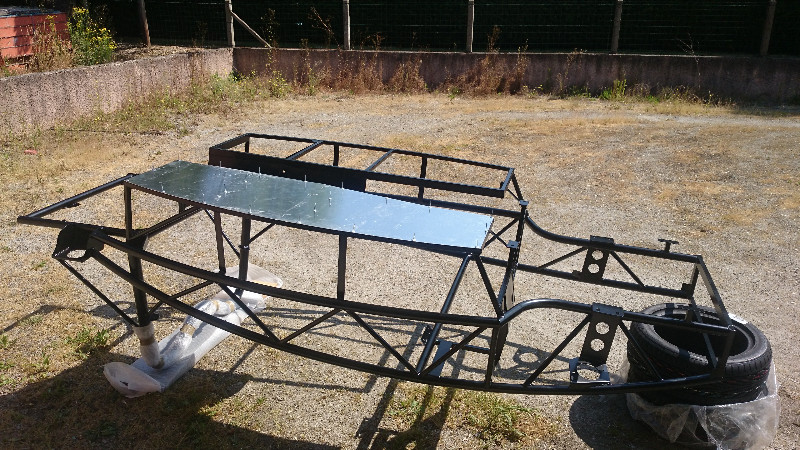

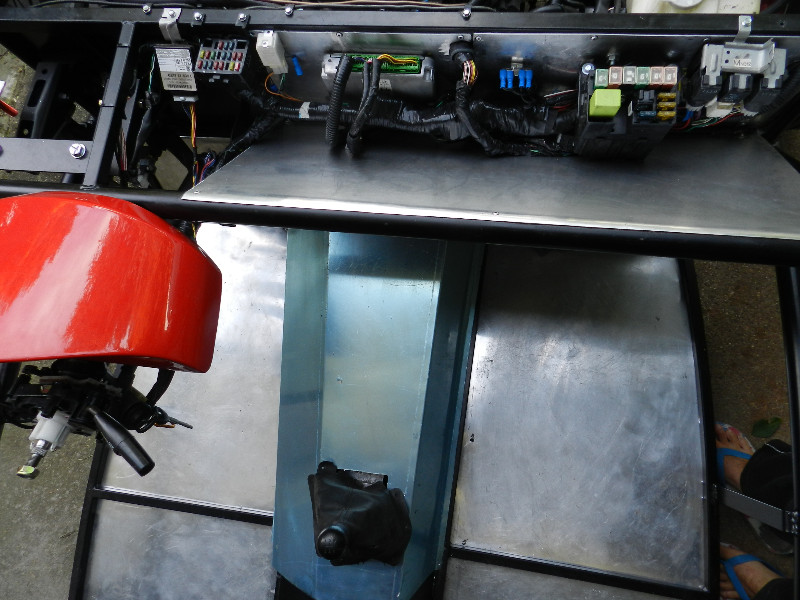

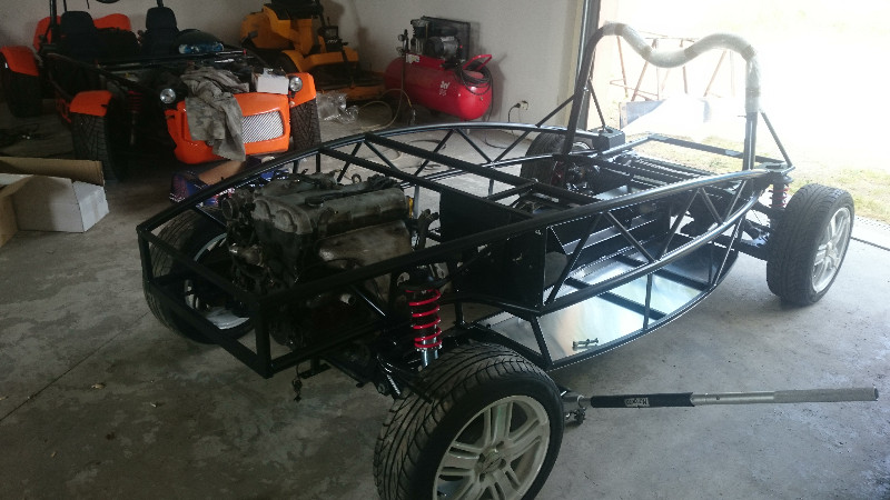

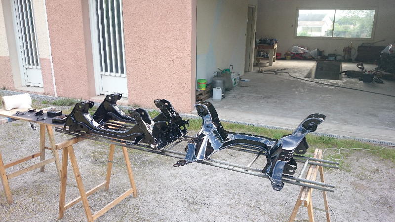

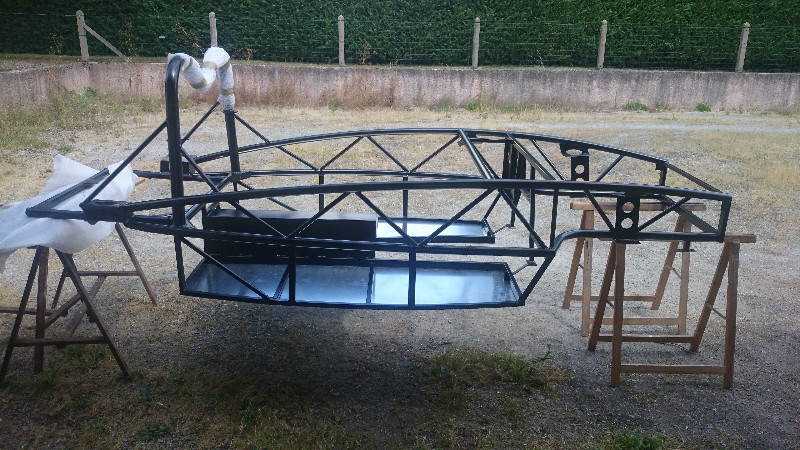

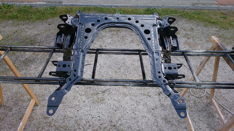

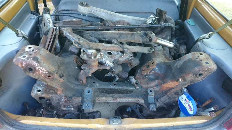

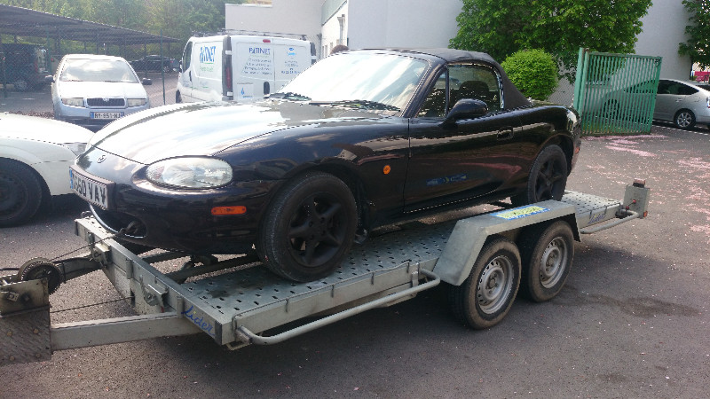

je suis en train de monter mon Exocet sur base de MX5 1.8l NB
je vous poste quelques photos
Quelques photos ( brutes il y a les finissions à faire mais cela se fera à la fin ) de l avancement des travaux
cela faisait longtemps et de nombreuses personnes me demandent l'avancement des travaux sa avance doucement tout doucement je finirais un jour si je recois le reste de mes pièces .......
( je rentre de Marseille j ai brule un cierge à la bonne Mère on verra ......... :lol: )

:o ah oui ! je comprend mieux pourquoi tu cherches des tuto :P tu ne fais pas les choses à moitié :ricane:

Sacré boulot, impressionnant ! :oui:
Chaque photo doit représenter un paquet d'heures de travail. :P
T'en es où aujourd'hui ?

:etonne: ca rigoles pas la dis donc !!
J'ai hate de voir la suite :oui: :bave:

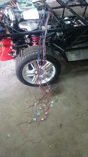

le tuto c est surtout pour le faisceau mais j ai mon bonheur yeah

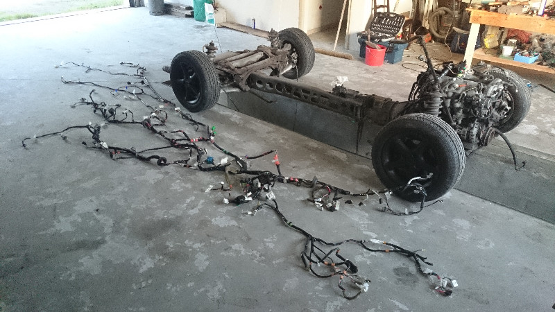

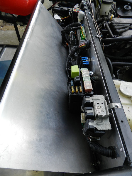

Merci oui pas mal d ' heures de travail

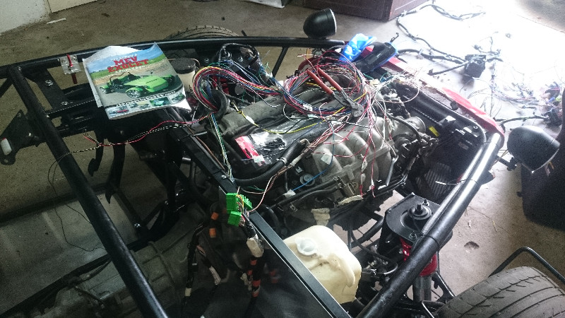

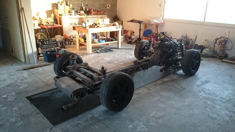

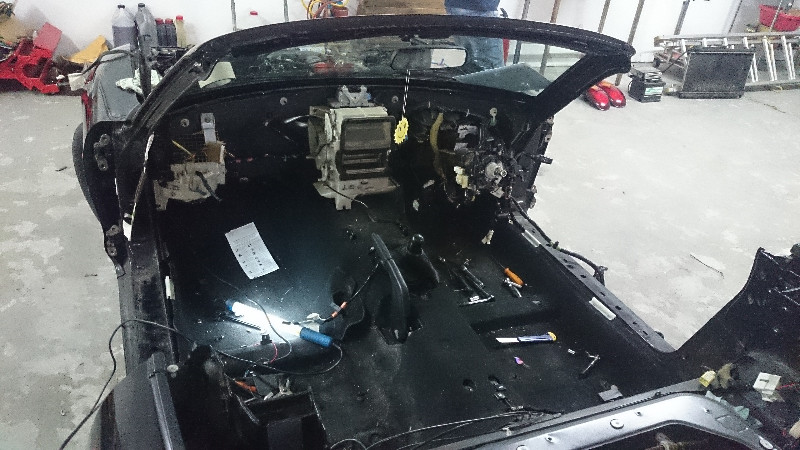

j'en suis à être soulage impossible à démarré hier je pense à une panne électrique mais sa vient de la pompe à carburant qui colle par moment donc pas assez de pression
je ai attaque la decoupe du faisceau donc j'en suis a la dernière photos

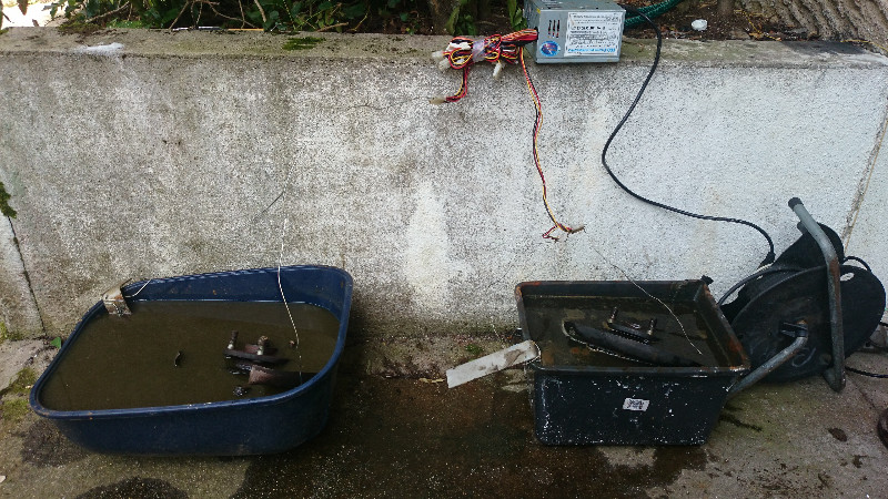

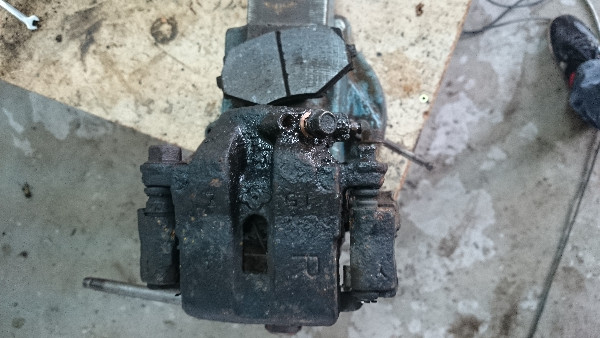

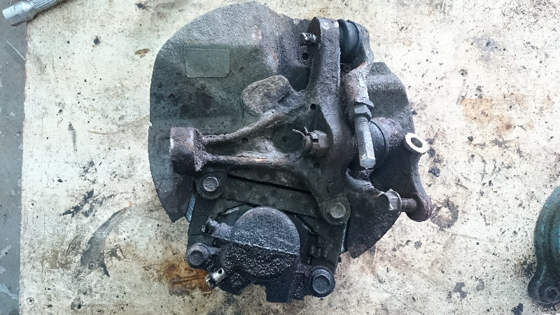

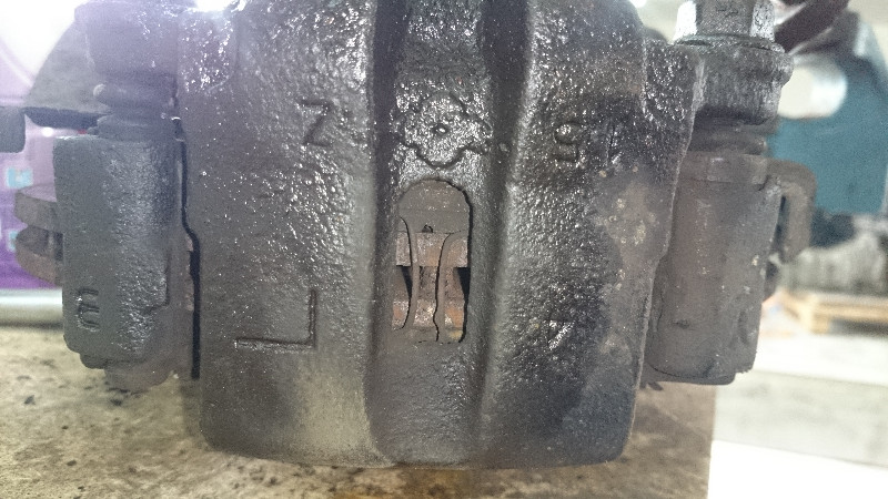

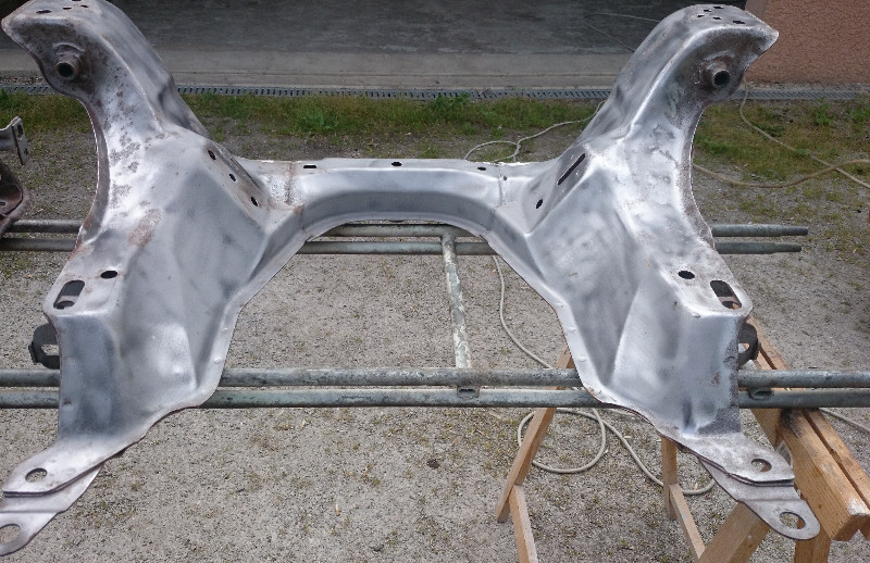

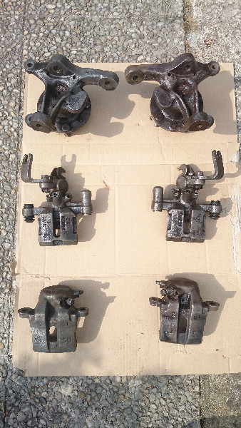

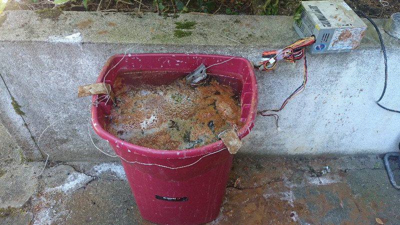

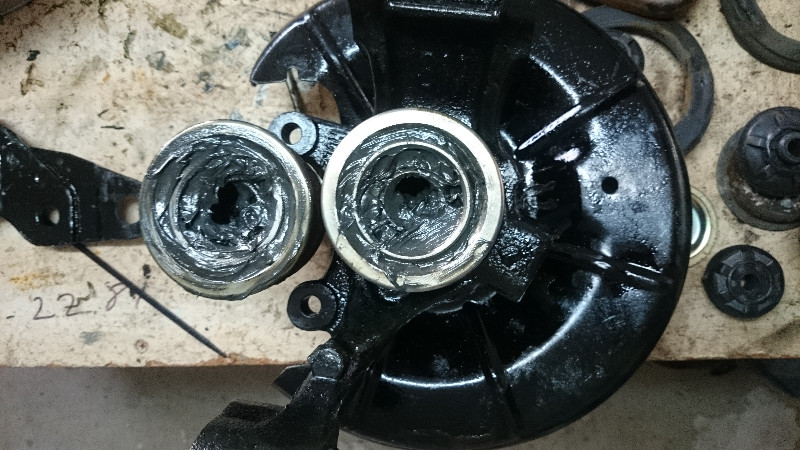

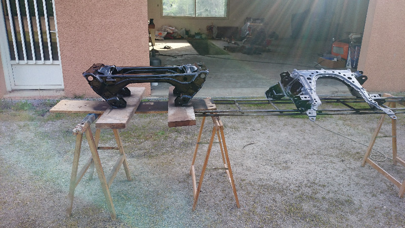

Les pièces qui trempent branchées sur une alim de pc, j'ai bien compris que c'est pour nettoyer mais... comment ça fonctionne ? :?
NB 1.8 Rouge '98
 Sujet du message : Re: Exocet sur base de NB 1.8 L
Message Publié : Jeu 17 Juil 2014, 19:30
Message(s) : 5586
Un petit échange d'Ions :D
http://www.ma500.fr/amoi/?2006/12/02/37-electrolyse
