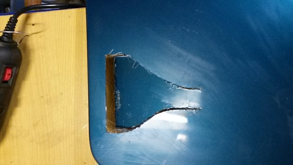

Bonjour à tous :hello: , voici mon pti bricolage pour faire une entrée d'air soit pour l'admission, soit pour refroidir le compartiment moteur.
Première étape, un capot de phare. Vérifier sur la voiture que le trou ne tombe pas sur l'armature du feu. La forme de slip est la meilleure (forme aviation) pour que l'air s'engouffre.

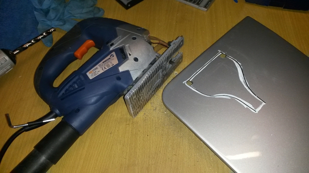

J'ai décidé de faire la découpe à la dremel, mais j'essayerai la prochaine fois avec une scie sauteuse à lame fine.

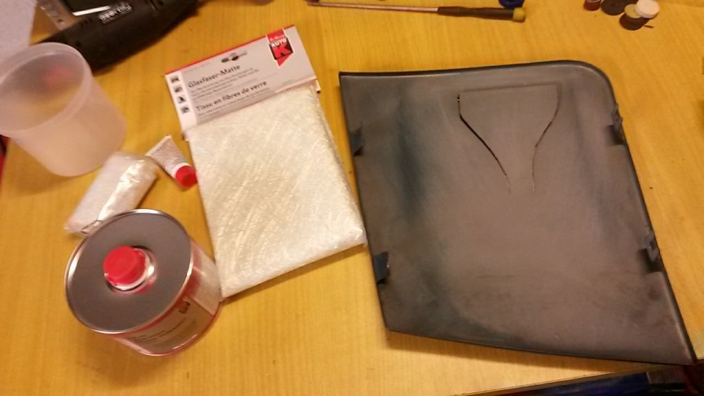

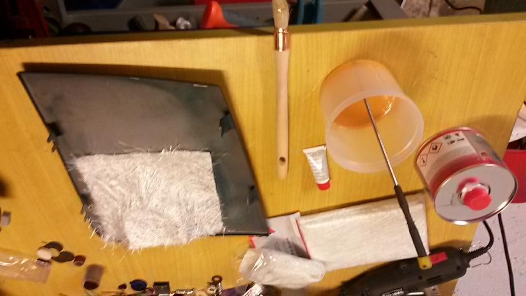

J'ai pris un kit de fibre à 19€ avec de la toile et le mastic / durcisseur. Attention, ça dégage un max donc faut faire ça dans un endroit aéré.
J'ai pris une mousse pour créer la forme du fond, elle est essentielle pour que l'aération aspire au mieux.
Après 24h de séchage, on peut couper les fibres qui dépassent.

Je confirme qu'à la scie sauteuse avec une lame fine, ça se fait super bien ;)
