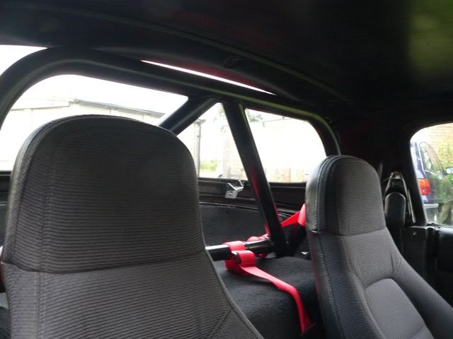

- un arceau Hard Dog "Hardcore"
- des harnais

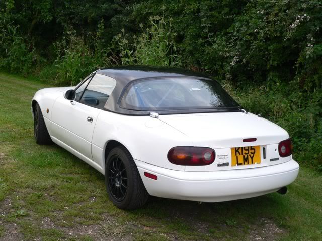

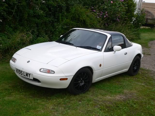

Voila des photos de la belle arrivée chez moi:
L'interieur:

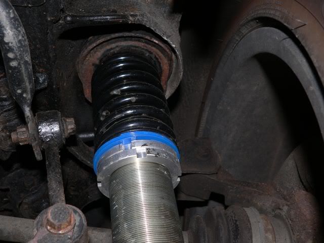

les ressorts arriere:
Une petite derniere.... (avec mon autre jouet dans le fond... :P )

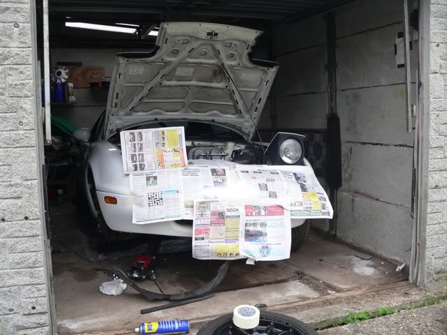

Juste le temps de lui repoudrer le nez:

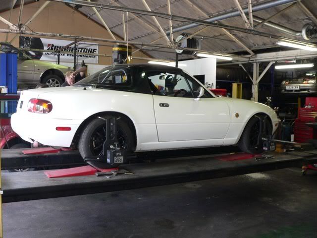

De lui faire une géometrie complete chez un super-pro...
... et la belle etait fin prete pour sa premiere sortie. J'ai vraiment bien fait de faire regler les trains, mes angles etaient vraiment n'importe quoi ! par exemple, a l'avant j'avais un bon carrossage negatif a gauche mais a droite un carrossage...positif !?!! Et a l'arriere, du pincement sur une roue et de l'ouverture sur l'autre.... bref la voiture roulait en crabe.

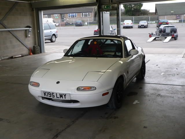

Voila quelques photos sur place:
Journée super sous le soleil. La voiture a marché super bien (a part un leger probleme de surchauffe) elle est super saine de comportement et tres rapide dans les passages sinueux, un vrai bonheur :)

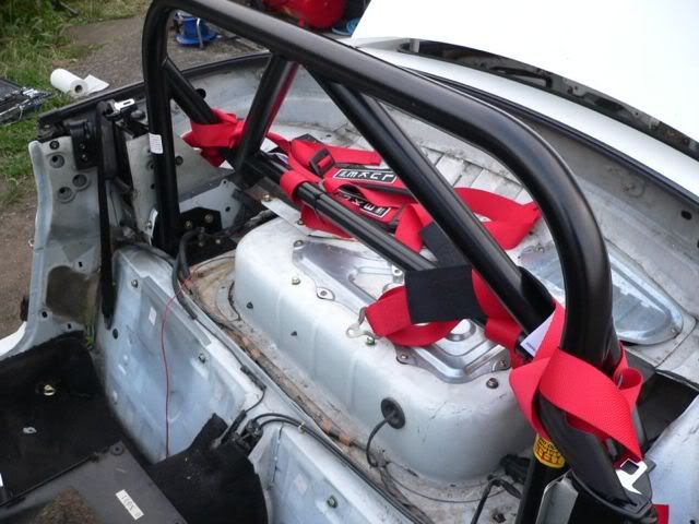

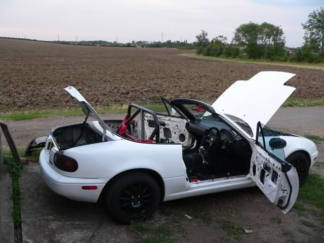

apres sa premiere sortie circuit, il est temps de voir vraiment ce qu'elle cache et de démarrer l'allegement.
Allez hop ! A poil ! :D
Elle n'avait deja plus de capote, maintenant plus de sieges, plus de moquettes, plus de radio, plus d'interieur de portes... on commence a y voir plus clair.

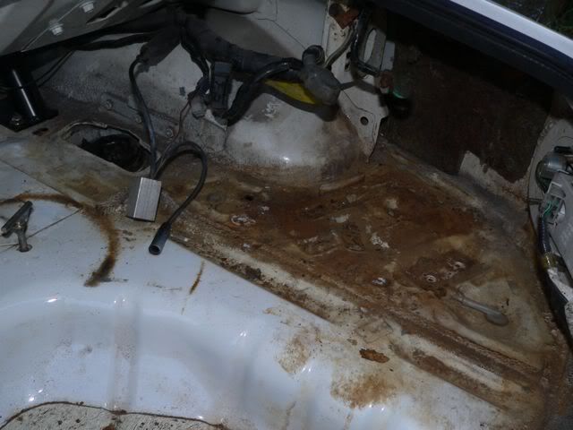

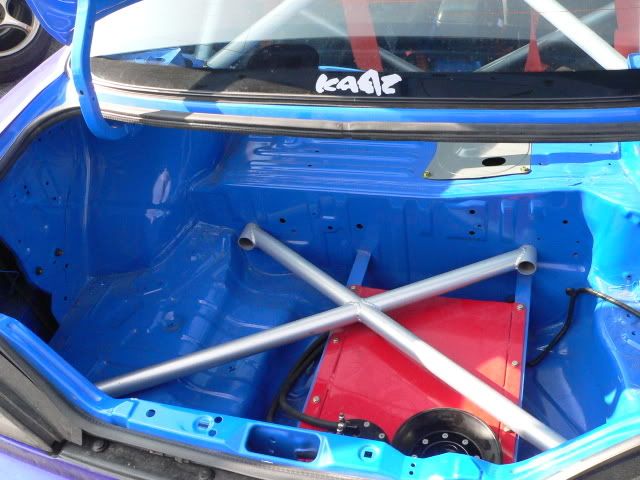

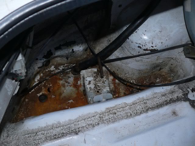

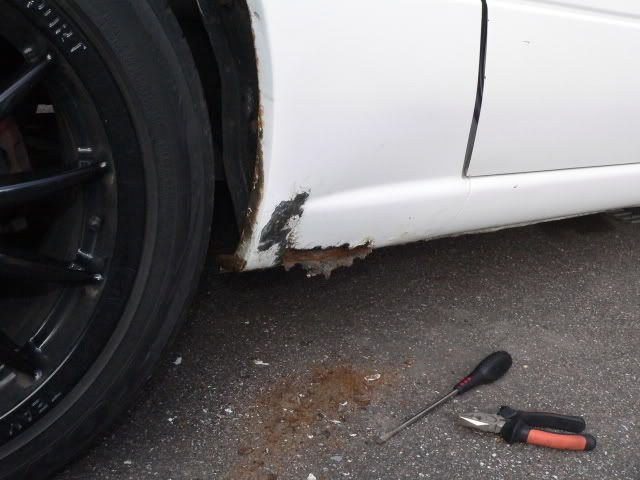

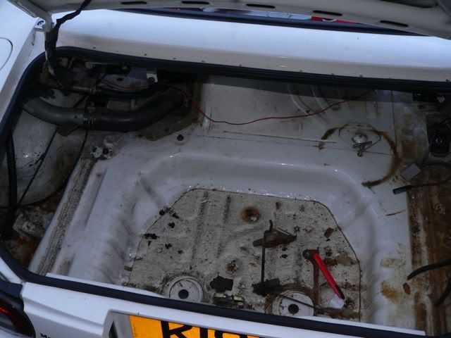

Le fond de coffre... pas tres joli:

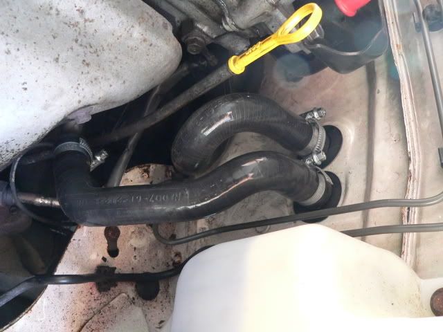

En fait les deux tuyaux évacuations d'eau de pluie (antenne et trappe a essence) étaient débranchés donc pas mal d'eau a du stagner dans les coins:
C'est bien coloré mais ca n'a l'air que superficiel donc c'est pas un gros probleme, je m'en occuperai.

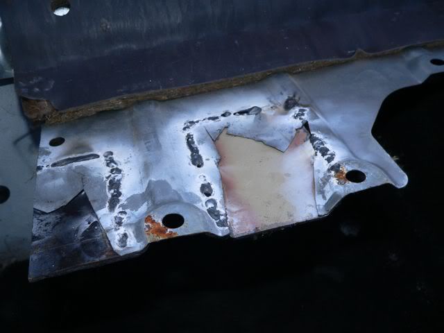

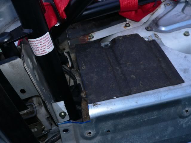

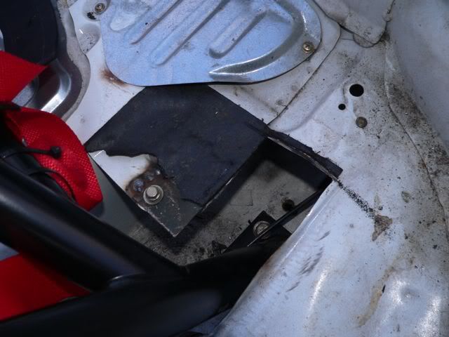

Bon, regardons un peu de plus pres le montage de l'arceau, il a fallu couper de la tole, donc verifions que ca a été fait proprement...
Alalaaaaa quel travail de porc :x !! Les toles on manifestement été coupées au mauvais endroit, puis soudé/recoupé.... le tout n'ayant pas été bien protegé contre la rouille et masqué avec des plaques de blackson :sic:

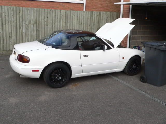

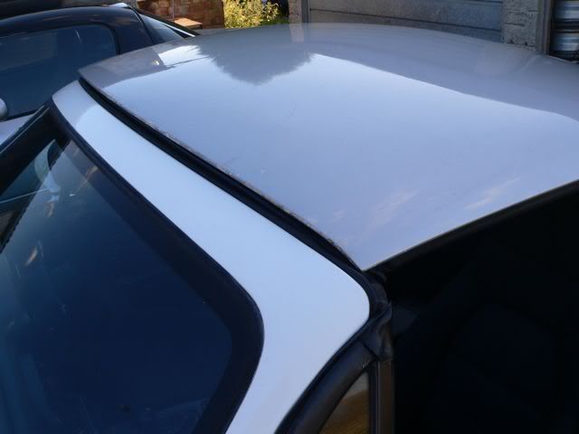

En depouillant la voiture, je me suis appercu que le Hardtop n'etait pas bien mis. Il avait l'air bien bloqué dans les attaches sur la baie de parebrise et sur les cotés mais mis de travers dans les vis "Frankenstein". Bizarre.... :etonne:
Et puis au moment de le remettre.... impossible ! Pas moyen de le mettre bien partout. Donc j'enleve les vis "Frankenstein" pour voir si il est vraiment de travers. Voila a quoi ca ressemble derriere quand tout est en place devant...
Bon j'essaye de ne pas penser au pire et espere simplement que le Hardtop soit tordu. Apres tout ce n'est jamais qu'un "gros morceau de plastique" récupéré d'occaz par l'ancien proprio...
C'est la que jme dis que j'ai vraiment eu une tres bonne idée de conseiller a ma copine d'acheter un Eunos Roadster (avec Hardtop) quelques mois avant... :D
C'est décidé, des que possible j'inverse les Hardtop (je croise aussi les doigts) et vois un peu a quoi ca ressemble.
Voila le résultat, la sienne avec mon Hardtop et vice versa:
Mon Hardtop se met tres bien sur sa voiture.
Avec son hardtop (qui va nickel sur sa voiture aussi) bien mis dans les vis "Frankenstein" sur la mienne, voila le résultat devant...
Bon alors si c'est pas le Hardtop qui est tordu... alors c'est....
.... bah c'est la voiture.... Bouuuuuuu :cry: :cry:
.... putain j'ai acheté une voiture vrillée..... :( :( :(
Ca veut dire voiture qui a du frapper violement dans sa jeunesse.... :non:

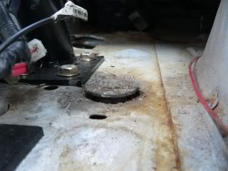

Autres preuves que la voiture a eu un passé... mouvementé :sic:

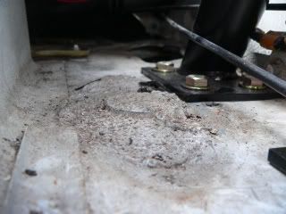

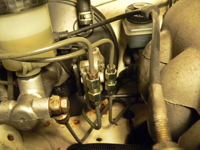

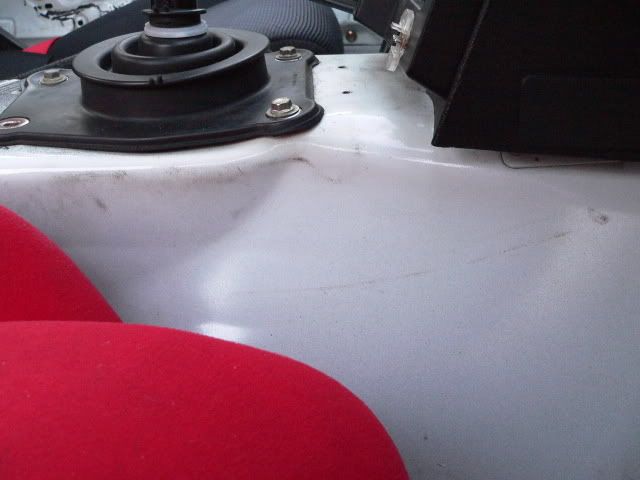

De part et d'autre du reservoir se trouvent des sortes de plots qui, je suppose, lient la caisse au berceau arriere. Il faut enlever pas mal de moquette pour les voir mais ils sont la. On voit qu'a droite, ce plot n'est plus a sa place, "levé" d'un demi centimetre...
Autre signe bizarre, le tunnel de transmission est "plié" a un endroit a coté du levier de vitesse... :(
Et enfin dernier signe, le plus emmerdant, je bloque systematiquement la roue avant DROITE quand je freine fort.
Meme avec plaquettes neuves, etriers verifiés et systeme purjé.... bah c'est pareil.

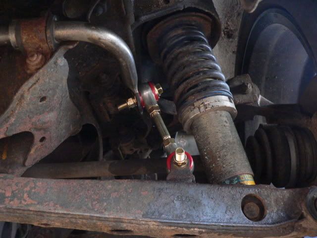

Quand j'ai installé la grosse barre anti roulis avant, j'ai du la "précontraindre" pour qu'elle se mette en place. Donc j'ai une roue plus "legere" que l'autre... et forcement ca bloque avant.

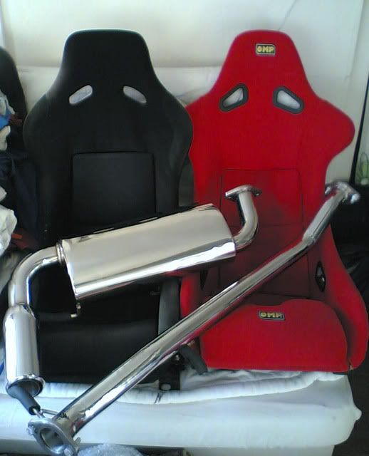

En revenant de Donington, je me suis dit qu'il etait temps aussi de s'attaquer plus serieusement a l'allegement, et faire deux trois modifs pour gagner quelques chevaux et surtout DU BRUIT.

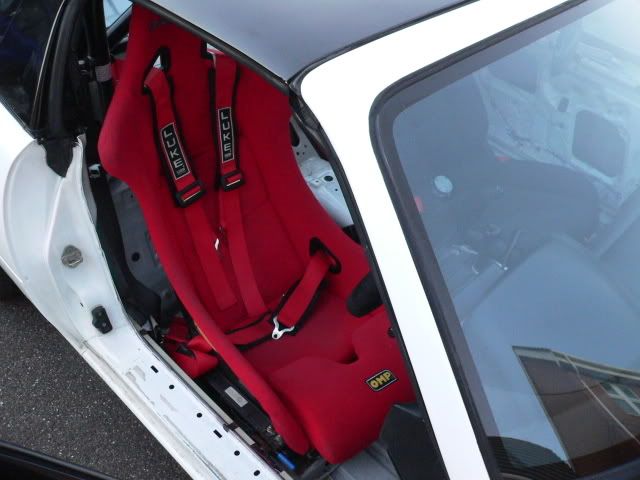

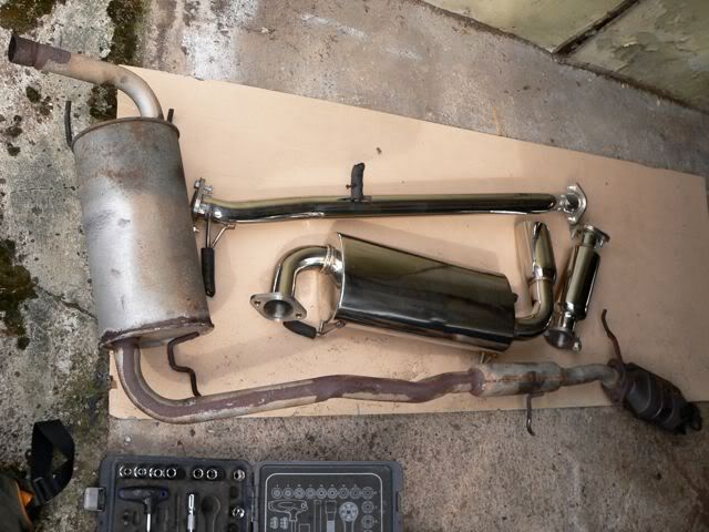

Donc voila, deux baquets qui viennent d'e-bay, et un echappement inox neuf: (MX5parts.co.uk)

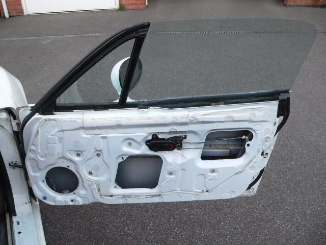

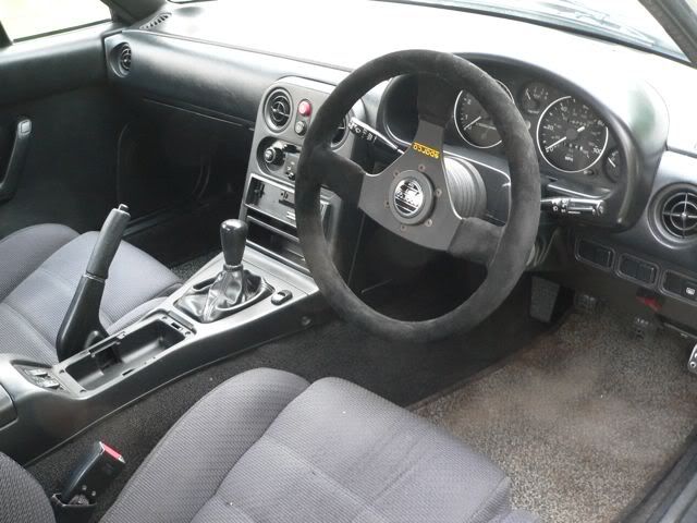

Le baquet conducteur monté, j'ai laissé l'interieur vide (light is right)
les interieurs de portes... oui oui c'est assez depouillé :D
L'ancien echapement vit ses dernieres heures
ancien VS nouveau:

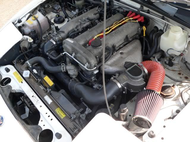

J'ai aussi bricolé une admission un peu plus bruyante (encore merci ebay)
Bon, elle commence a ressembler de plus en plus a une vraie voiture de circuit.
Sans interieur et avec le nouvel echapement, le bruit est vraiement sympa :love: !!

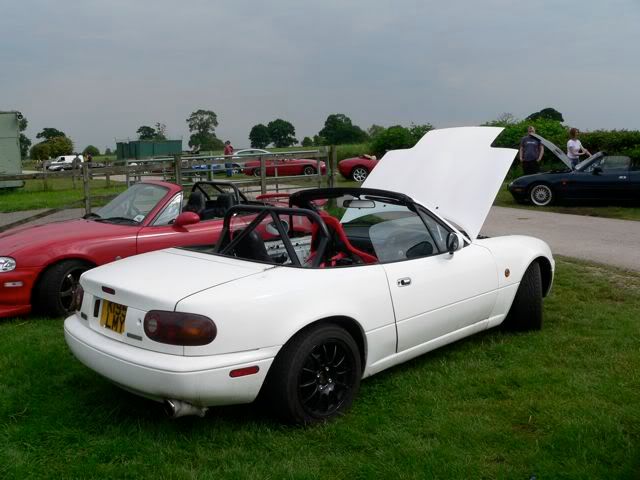

et quelques photos de ma mimix.

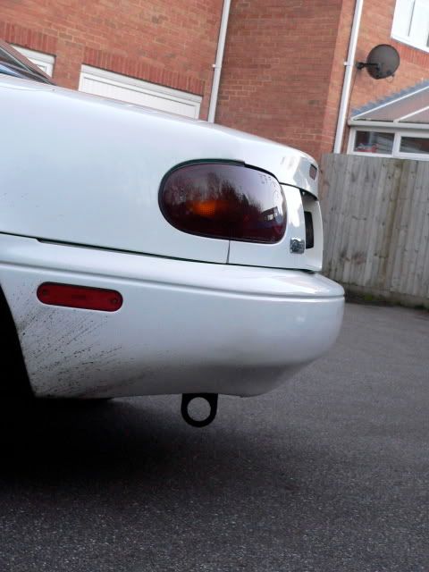

Sur cette derniere photo on peut voir un truc bizarre sur la sortie d'echapement...
J'ai un petit soucis d'ajustement, la sortie touche le parechoc, et comme j'avais pas tres envie que ca fonde :sic: , j'ai le enroulée d'isolant pour collecteur :idea:
Bon pour etre honete, ca a pas vraiment marché... :aie:

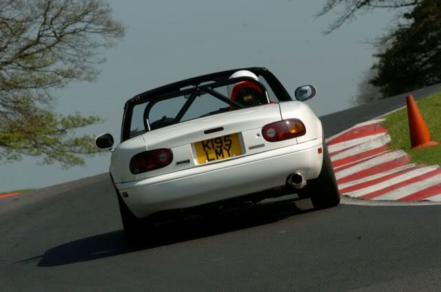

Une derniere photo marrante, a Cadwell il ya une grosse bosse ("the mountain") ou la voiture se déleste sauvagement. Certaines voitures legeres et puissantes (ou moto) décollent meme :oui: !! Du coup voila une photo de mon auto en mode 4x4 :lol:
Donc je me suis encore régalé a la conduire, quel PLAISIR !! PLus je roule avec, plus j'aime ma mimix :love2:
Reglée comme elle est, elle est plutot neutre, legerement sousvireuse dans les virage lents et survireuse dans les virages rapides... (cf 1min50 sur la video :o ).

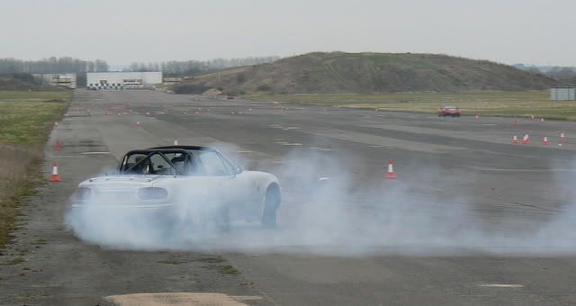

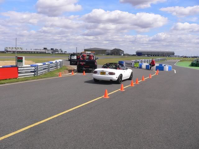

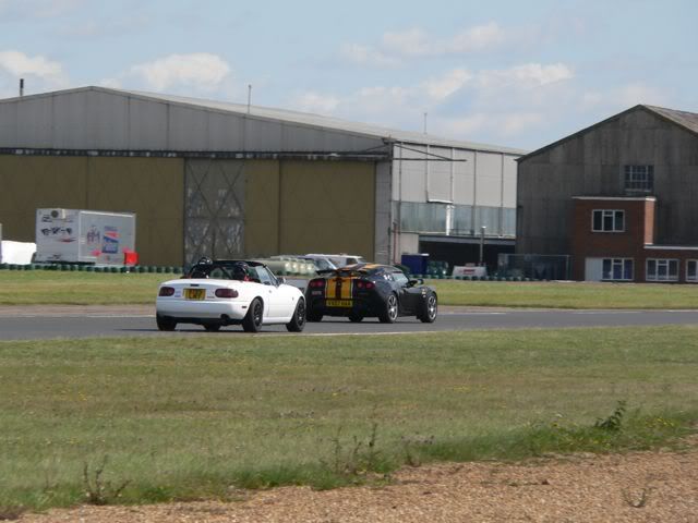

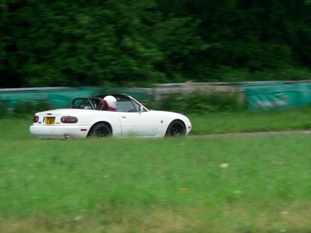

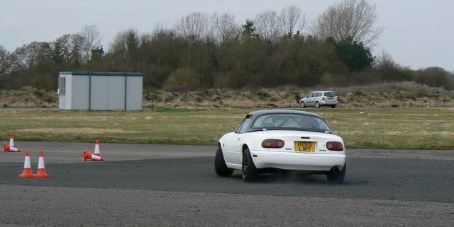

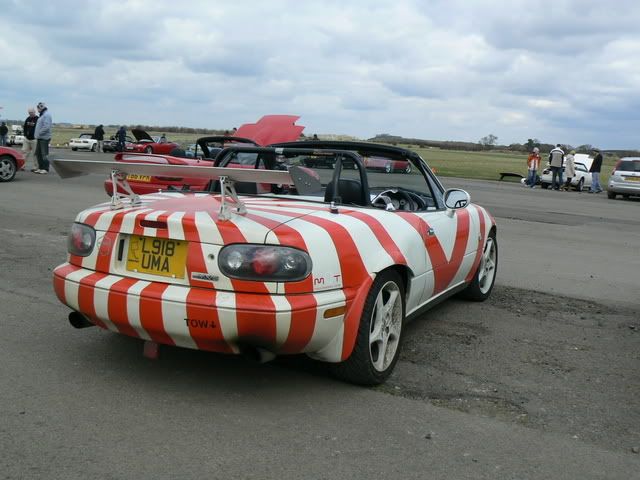

2 semaines plus tard, j'etais encore sur circuit, cette fois ci pour un "sprint" sur la piste de Curborough.
Le principe: un parcours défini, une seule voiture a la fois et un chrono...
C'est tres rigolo parcequ'on a pas mal de temps pour voir les autres autos rouler et c'est toujours stimulant d'avoir les chronos de ses runs.
Mais c'est vraiment pas génial pour la mecanique :sic: . Juste le temps de chauffer la mecanique en "static", puis 2min de violence et hop fini, meme pas le temps de faire refroidir les freins :non:
Donc je pense que ce sera mon dernier "sprint".

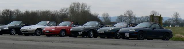

Ambiance hyper sympa (encore avec le club MX5 anglais) et des voitures de FOU ! Compresseurs, ITBs, Turbo de plus de 300ch....
quelques photos de ma belle a l'oeuvre :
si si il y a une piste au milieu de l'herbe ! :D

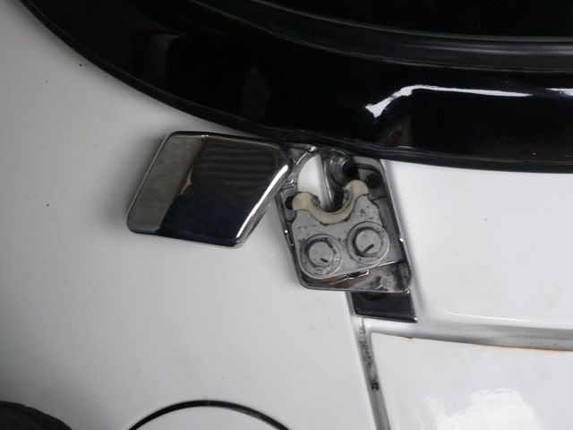

Bon, maintenant encore un peu de travail d'allegement

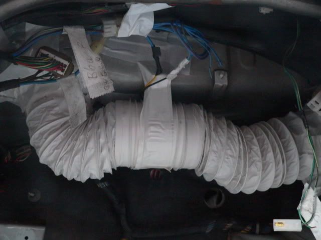

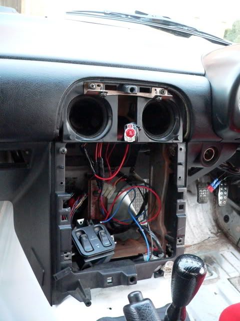

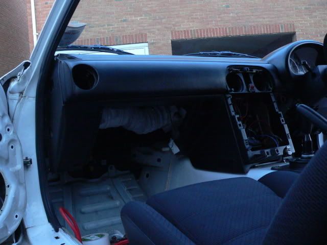

Il etait grand temps de dégager cette clim inutile ! Je n'ai pas de photos du travail mais j'ai TOUT enlevé: radiateur, echangeur, pompe, tuyaux
Et puis comme j'y etais j'ai aussi enlevé le ventilateur de l'habitacle et toutes les commandes :ricane:
Remplacé par un petit ventilateur (ventilation de cale de bateau) avec un seul interrupteur. C'est donc rien ou A FOND :)
et voila a quoi ca ressemble sous mon tableau de bord coté passagé:
Oui oui ca tient avec du "duck tape" blanc. :oops:
Ma console pour le moment :
oui c'est pas tres "pro" :oops: mais bon c'est toujours en chantier...

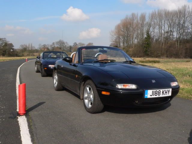

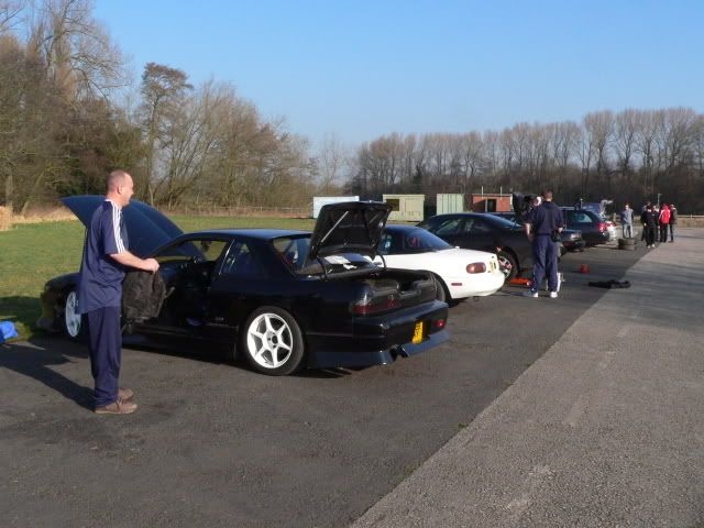

Tout d'abord j'ai retrouvé d'autres photos de la precedente sortie a Curborough...
Une photo d'ambiance:

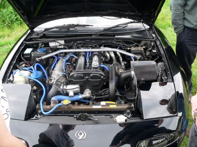

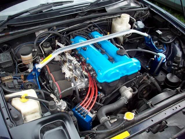

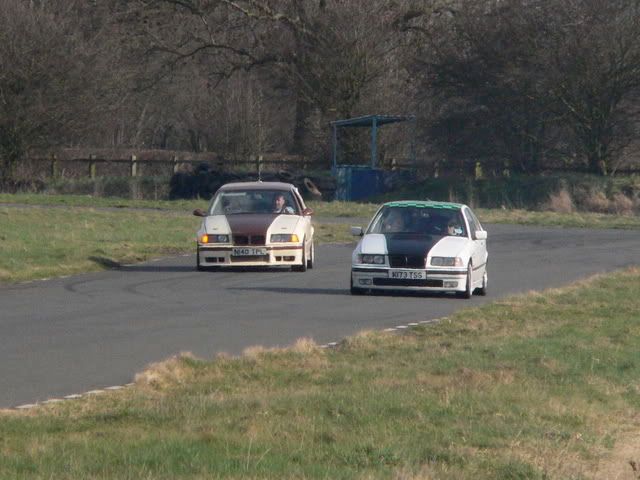

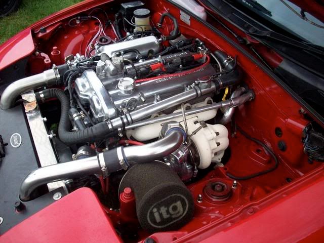

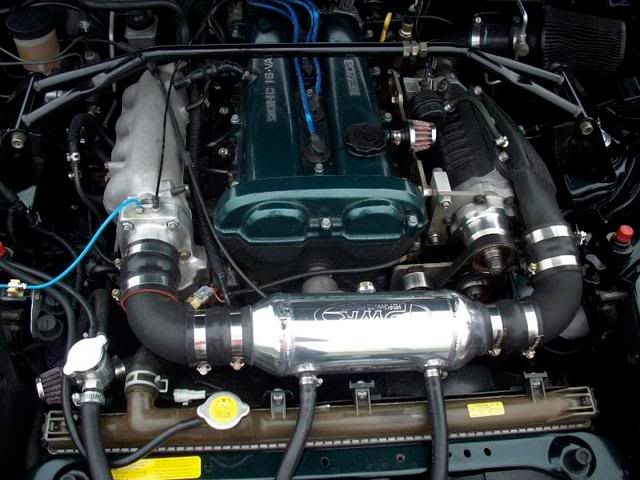

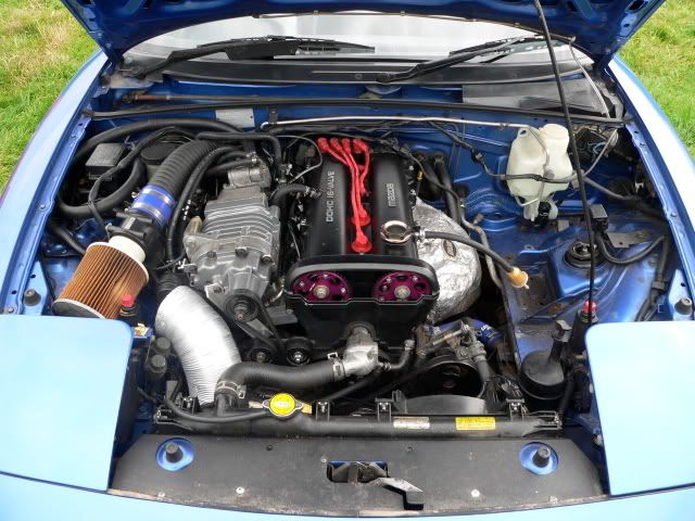

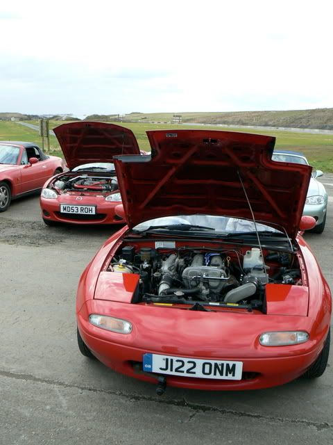

Quelques baies moteur avec de "petites" prepa... (la rouge fais environ 300ch)

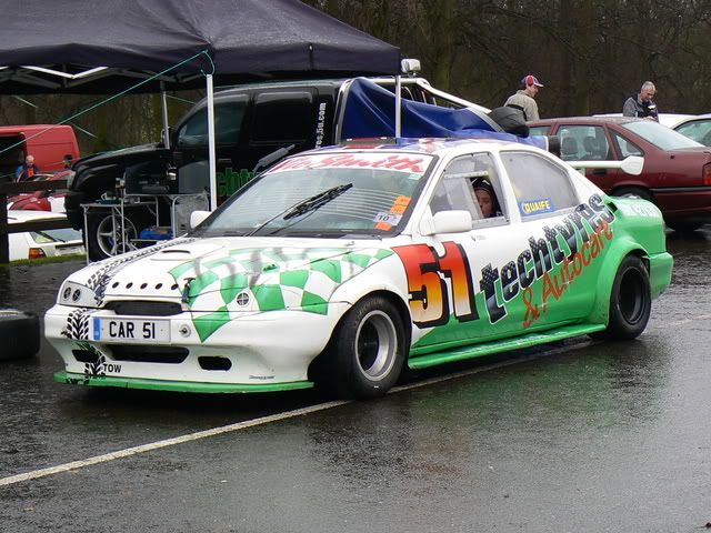

Et puis 2 photos qui prouvent que les anglais ont des fois des gouts... bizarres... (notez la prise d'air sur la rouge.... interessant)

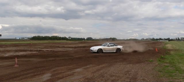

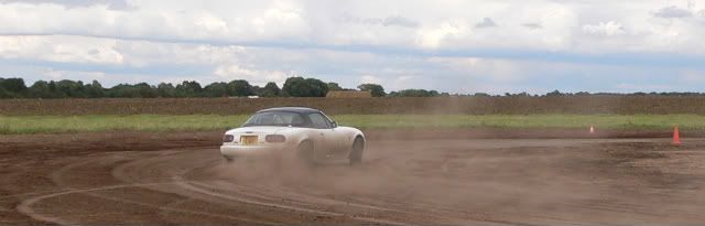

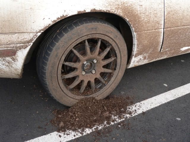

Peu de temps apres Curborough, je suis allé faire une sortie qui m'a beaucoup amusé :D
Direction Prestwold Hall pour une sortie un peu speciale. Au menu... drift dans la boue :lol: sur une piste d'ecole de rallye.

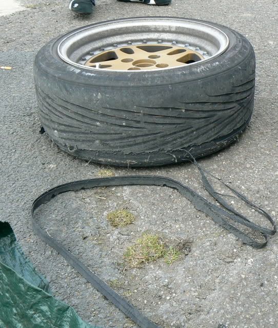

Alors sur celle la, vous pouvez admirer la jolie trace sur la porte.... oui oui :oui: c'est bien un cone pris en pleine glisse (moyennement) controlée :D
Mais sur la route du retour... grosses vibrations dans le train arriere :? :?
Je me suis dis que j'avais du todre quelquechose.... :cry:
et la idée :idea: ... si j'enlevais les 3kg de boue (copeaux de bois en fait) collé dans mes roues !!! Ca doit pas vraiment aider :D
Oui y'en avait beaucoup !

Apres cette petite escapade dans la boue, retour sur la piste ! :faim:
Retour a Donington pour une nouvelle journée circuit. Comme je suis arrivé tot, j'avais meme eu droit a mon box dans les stands 8-)
Piste humide le matin et sechante tout au long de la journée, tout ce qu'il faut pour s'amuser :D
Deux photos dans les stands:
non non la remorque c'est pas a moi, c'etait le voisin avec sa Catheram de course....
J'ai pris un plaisir ENORME sur le circuit (et mes passagers aussi :ricane: ) je continue a apprendre la voiture, elle est toujours aussi saine et jouissive a conduire. Je n'ai plus de problemes pour la pousser a la limite, dans toutes les conditions: survirage, sousvirage, glisse des 4 roues, freinage... un vrai regal !
Une petite frayeur sur une glisse du cul a environ 140km/h (voir video plus loin) :o mais sinon tout c'est bien passé.

il y avait une autre mx5, une qui fait la cup ici :love:
Malheureusment, le proprio l'a cassée en fin de journée :cry:

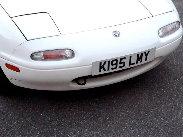

une paire de zoli tow hook, pour la touche kéké racing :lol:
Et surtout des liens de barre anti roulis Racing Beat:
Vous vous souvenez de mon probleme de bloquage de roue avant droite, c'est partiellement parceque j'ai du "précontraindre" la barre anti-roulis avant de l'installer. Grace a ces liens (merci papa noel), plus de precontrainte
Apres montage (avec quelqu'un a la place du conducteur pour equilibre parfait). j'ai fait quelques test de freinages... bon l'avant droit bloque toujours avant, mais c'est bien bien mieux , prochaine etape, le poids par roues comme ca je verrai le fond du probeme

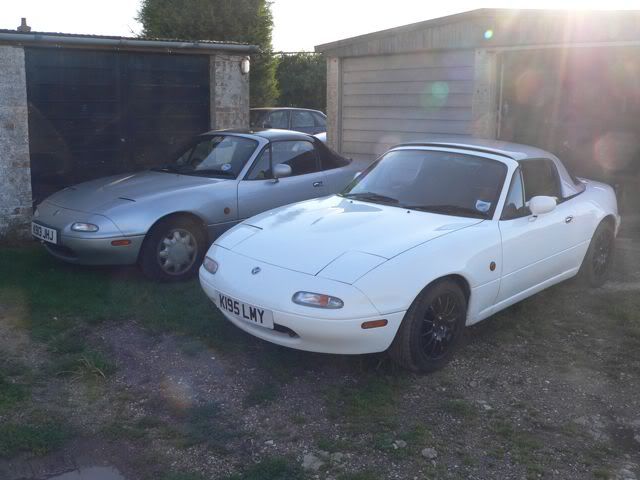

J'y suis allé avec un pote grec et sa mimix. Le gars est un peu givré, il est en Angleterre pour ses études (pour un an). Un jour (decembre dernier), il me voit arriver a l'université avec ma mimix, il m'arrete et me dit "Allalala trop belle ta NA, j'en ai une chez moi en Grece je fais du circuit avec et tout et tout..."
Donc je l'emene faire un tour. Il me dit que la sienne lui manque trop et que donc il va la ramener apres Noel... depuis la Grece... par la route :o
Ce qu'il a donc fait !!!
Donc nous voila a 2 mimix pour une journée a Cadwell Park :love:

En vrac quelques photos, de nos 2 autos et de quelques autres...
une superbe S2000

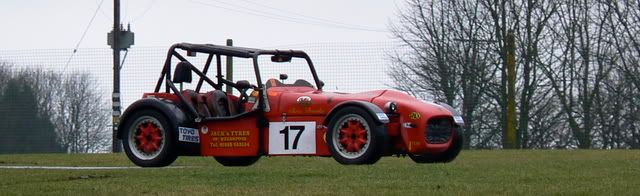

Des Catheram en tout genre...
Une sorte de Mondeo de FOU (chassis tube, caisse fibre...)
Une fausse atom :etonne:
Une Proton de rallye qui prenait 11000tr/min (le bruit :love: )
Et puis une auto dont je suis tombé AMOUREUX, une vieille BMW 2002. trop belle :love2:

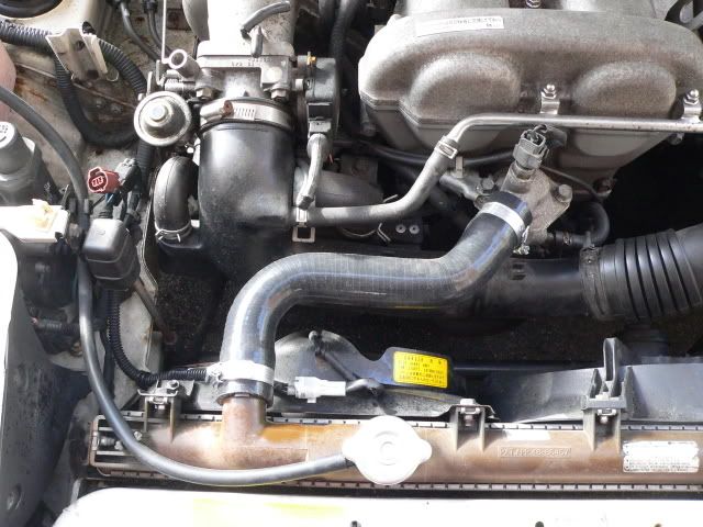

Apres ma mésaventure de Cadwell Park, il fallait que je change toutes mes durites d'eau. Donc j'ai mis des durites silicones partout, comme ca je serai plus embeté :
Et puis je sais que ma mimix a de bas de caisse pourris... ya des bulles, ou voit la couleur rouille... je sais que c'est perforant... :non: mais j'ai jamais eu le courage d'y jeter un tournevis pour voir l'etendue des dégats.
Aujourd'hui, j'ai pris mon courage a deux mains, mon tournevis dans l'autre et jme suis lancé
Alors accrochez vous bien, c'est pas joli a voir: :o
:cry: :cry:

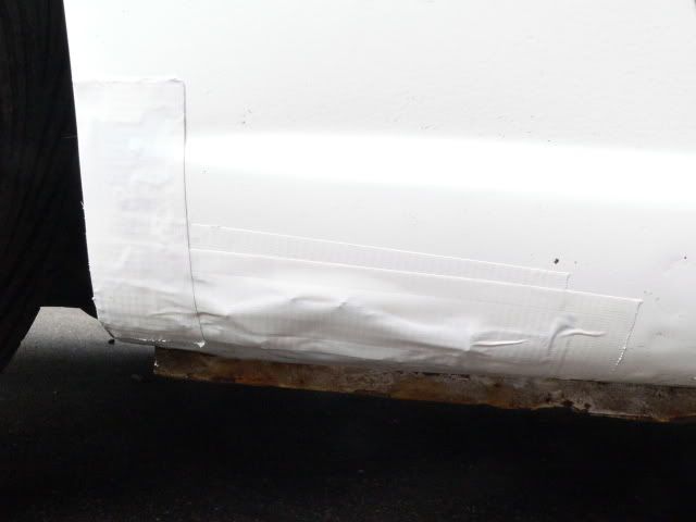

Ma philosophie est que n'importe quelle voiture est destinée a mourir par la rouille, donc j'ai décidé de ne pas la traiter. Ca sert a rien et ca coute cher.
Donc j'ai utilisé le meilleur outil du carrossier du dimanche (non pas le mastic....) le scotch !!
Deux petites couches de scotch blanc :
et voila le travail :woo:
Génial hein ! :ricane:
Bon evidement, je déconnais plus haut avec mon histoire de mort par la rouille :P :P (vous avez eu peur hein :lol: )
C'est juste que la prochaine sortie piste c'est demain et que je voulais pas que ca fasse trop moche :aie:
Je sais deja ou je vais acheter les pieces de tole pour réparer, et je commence des demain a chercher un carrossier compétent.
J'hesite encore a le faire tout seul (a la Umul), j'ai jamais fait de carrosserie.... ca me fait un peu flipper. Faut bien démarrer un jour !

Comme d'hab, les 3/4 des autos avaint des grosses prépas:
Celle des organisateurs ), j'adore les jantes:
Devant c'est une vrai BBR turbo:
Celle la faisait pas mal de bruit :D :
Certains ont des gouts..... on va dire bizarre (pour rester poli) BANZAIIIIIIiiiiiiiii
un intrus avec une Nissan 200SX de drift:
Maintenant le vif du sujet :
Mon auto au milieu d'un champs de cones:
Et puis des travers (de porc) :
Forcement, les pneus souffrent un peu…

Nouvelle sortie : Journée Drift. A Curborough, encore organisée par Mazdaontrack, sauf que sur les 15 voitures confirmées, seulement 3 Mazda :etonne:
Il ya avait 3-4 BMW, une Ford Sierra et QUE des Nissan de drifteurs... (200SX S13, S14 et S15) :o
Derniere modification en date, j'ai court-circuité le distributeur de freinage pour une avoir une meilleur répartition de freinage (un peu plus de frein sur l'arriere) que d'origine:
Si vous voulez tout savoir, c'est par la: http://www.mx5passion.com/forum/viewtopic.php?t=37039
J'ai vraiment pris mon pieds !! C'etait EXCELLENT :ricane:
Dur dur en début de matinée mais j'ai bien progressé tout au long de la journée. Je n'aurais jamais pensé que c'etait si difficle ! J'aime bien glissouiller sur circuit et je m'en sort pas trop mal, mais faire des tours avec pour UNIQUE but d'etre le plus possible en travers, c'est vraiment pas evident.

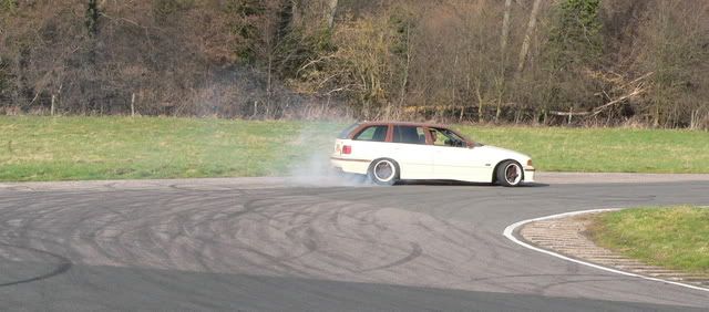

Les gars en BMW etaient vraiment bons...
Ils tiraient le frein a main en milieu de ligne droite, tenant la voiture a 45deg dans le mauvais sens avant de jeter la voiture dans l'epingle... truc de fou !
Malheureusement ce qui devait arriver arriva.... PAF la skyline... :cry:
Au fait, il a quelque temps j'ai dé-assister ma direction. J'ai pas pris de photos et j'en ai pas trop parlé, mais il suffit de retirer la couroie, la pompe, de vider le fluide et de "boucler" les tuyaux.
C'est GENIAL !! Le feeling au volant est bien meilleur, et la direction n'est pas trop dure. A part entre 0 et 2km/h, ou avec mon petit volant c'est un peu sec, ca va tout seul des que je roule un peu.
C'est un régal sur circuit et ca marche aussi pour glisser.... je le conseille fortement a tous les pistards. :oui:
