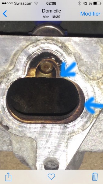

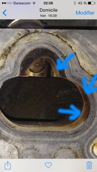

j'ai un collecteur en rab qui train a la maison, du coup je pense le modifier.
a quoi correspond la partie plus claire sur l'orifice d'admission ? ce qui est en face de l'admission sur la culasse ?

pour les injecteurs je sais, je parle de la partie la plus clair sur la surface de contacte

Tu parles de la surface ou le joint d'étanchéité s'applique?

Mets une flèche on comprendra plus facilement ;)

je pense qu'il parle de la nervure qui sert au placement du joint, sur la surface de contact

oui

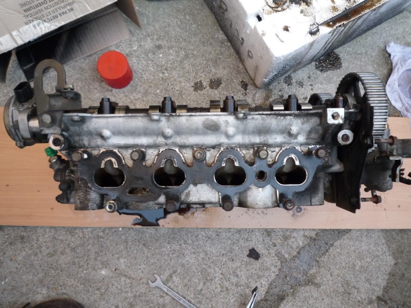

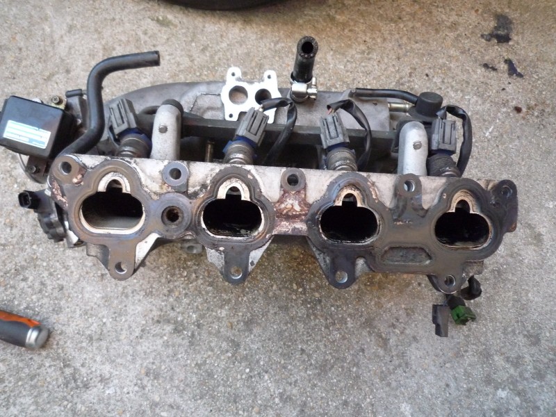

Si cela peut aider:

là c'est clair je pense :jaime:
