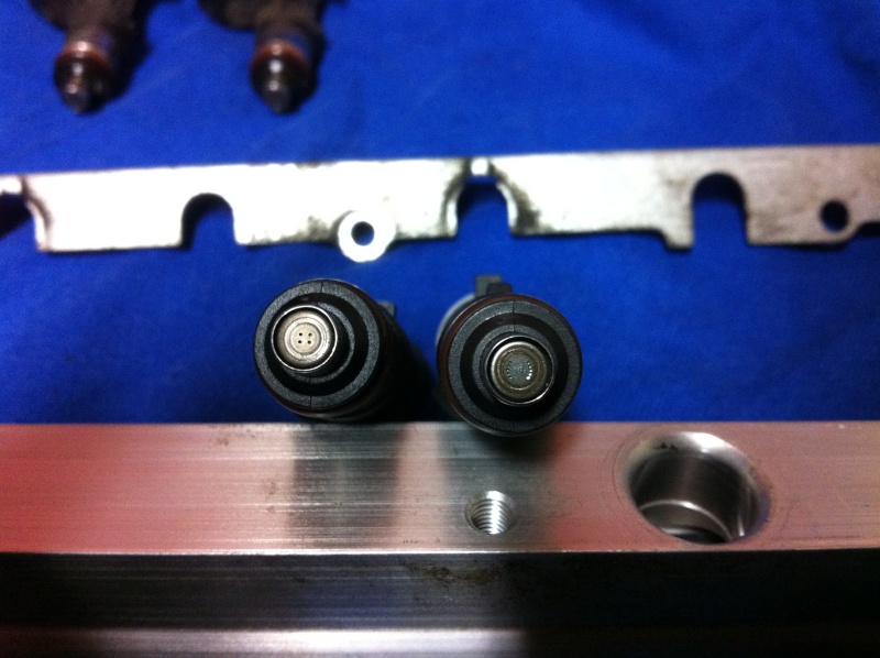

Semaine prochaine je démonte mes injecteurs de focus RS afin de comparer les dimensions
Une petite photo comparative entre des injecteurs de focus ST et RS :

En simplifiant vachement (je sais qu'on est ici chez les puristes mais un peu de simplification ne fait pas de mal) il y a 3 générations d'injecteurs qui sont courament utilisés sur les mx.
La génération NA
Reconnaissable assez facilement a leur gros corps, les injecteurs de supra ou les injecteurs de RX7 sont de cette génération, spray pattern plutot mauvais.
La génération NB/NBFL/RX8
Corps plus étroit en plastique, les nbfl 1.8 (1.6 je sais pas) et surtout les denso jaunes de rx8 sont de cette génération, avec un spray pattern plutot bon.
Donc oui Pat passer d'injecteurs de nbfl à des injecteurs de rx8 c'est juste le debit qui va changer, le spray pattern sera a peu pres le même.
Et enfin la dernière génération, les bosch EV14
C'est ce qui est vendu par fiveomotorsport, injector dynamics, fuel injector clinic etc...
C'est aussi monté en OEM dans pas mal de voitures, je sais que les ford mustang 2015-2016 utilisent des EV14, mais pas dans nos dimensions il me semble.
Donc si tu peux investir, EV14, sinon nbfl nettoyés avec une pression plus importante ça fera l'affaire sur de l'atmo.

C'est pas que je chippote mais j'aime bien la précision, surtout sur un support qui dure dans le temps :
Les injecteurs de nb sont de la même génération que ceux de nbfl, d'ailleurs l'injo rouge sur la 2e photo de joeldc13 est un injecteur de nb. Ceux de nbfl sont d'aspect identiques mais de couleur violette.
Voila, je retourne embêter les mouches ailleurs :ricane:
